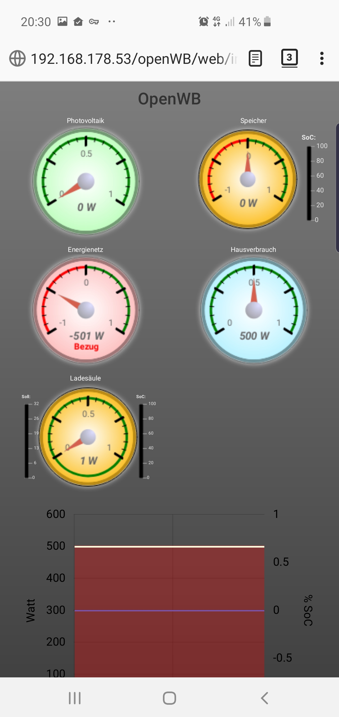

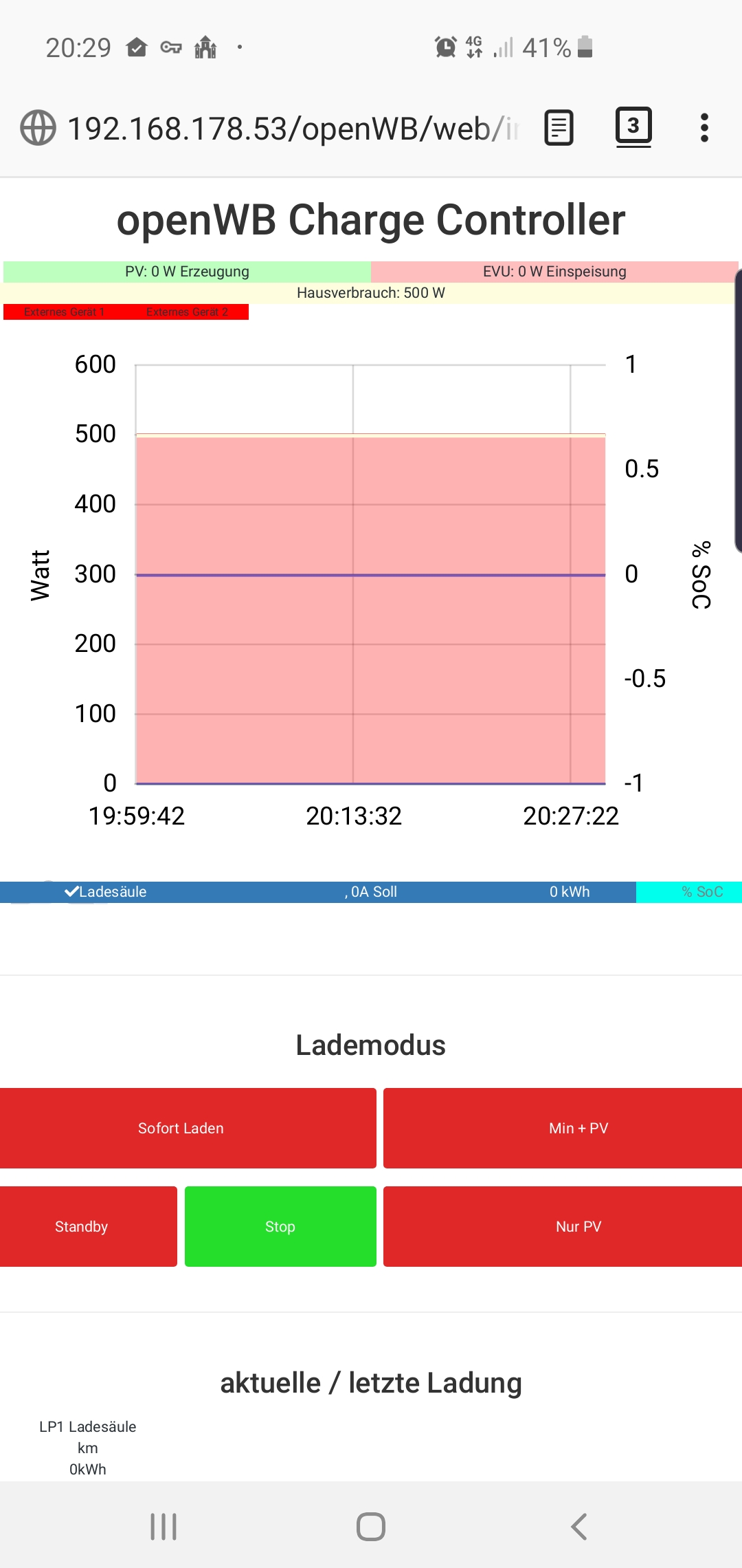

Roman208 hat geschrieben: Do Nov 14, 2019 3:57 pm Go e charger
Fronius Wechselrichter
Es steht bei pv Leistung dauerhaft 1,8kw
Ich habe es auch, dass die Werte nicht passen!
Aber bei mir ist es vom Theme abhängig!
Mobile gauges 1 funktioniert!
Bei allen anderen ist PV Erzeugung = EVU Einspeisung! Ohne den Hausverbrauch zu berücksichtigen
Normal war es ja so:
PV - Hausverbrauch = EVU Einspeisung
Module habe ich:
EVU: keins! Standartwert von 500W vorgegeben!
PV: SMA Modbus TCP WR
Vor 1.65 funktioniert es!
1.6 stable ist auch alles I.O.
(417.5 KiB) 482-mal heruntergeladen
(250.16 KiB) 482-mal heruntergeladen
