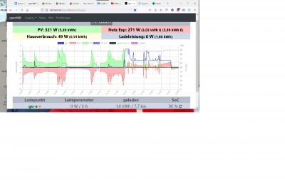

Ich habe meinen Beitrag gerade noch ergänzt: Ja Rfid (ich habe nur einen eingerichtet) schaltet den Lader frei. Erst ist er blockiert, nach vorhalten des Chips (für etwa 5 Sekunden) leuchten die Led kurz grün, es klackt in Charger und die Ladung beginnt kurz später.HSC hat geschrieben: Mo Aug 30, 2021 11:27 am Funktioniert bei Dir weiterhin die RFID- Übergabe an openWB?
Rfid LOG Auszug aus der openWB
2021-08-30 13:23:36: 1,1630322616 (LV0)
Zuletzt geändert von hoppefant am Mo Aug 30, 2021 11:50 am, insgesamt 2-mal geändert.

Re: API Go-e
Steht bei dir in der OpenWB „zuletzt gescannter Tag 1“? Den Go-e direkt freischalten funktioniert aber wenn ich ihn über die openWB Sperre so dass die Ladeleuchten am Go-e blinken kann ich ihn nicht freischalten.hoppefant hat geschrieben: Mo Aug 30, 2021 11:29 amIch habe meinen Beitrag gerade noch ergänzt: Ja Rfid (ich habe nur einen eingerichtet) schaltet den Lader frei. Erst ist er blockiert, nach vorhalten des Chips (für etwa 5 Sekunden) leuchten die Led kurz grün, es klackt in Charger und die Ladung beginnt kurz später.HSC hat geschrieben: Mo Aug 30, 2021 11:27 am Funktioniert bei Dir weiterhin die RFID- Übergabe an openWB?
