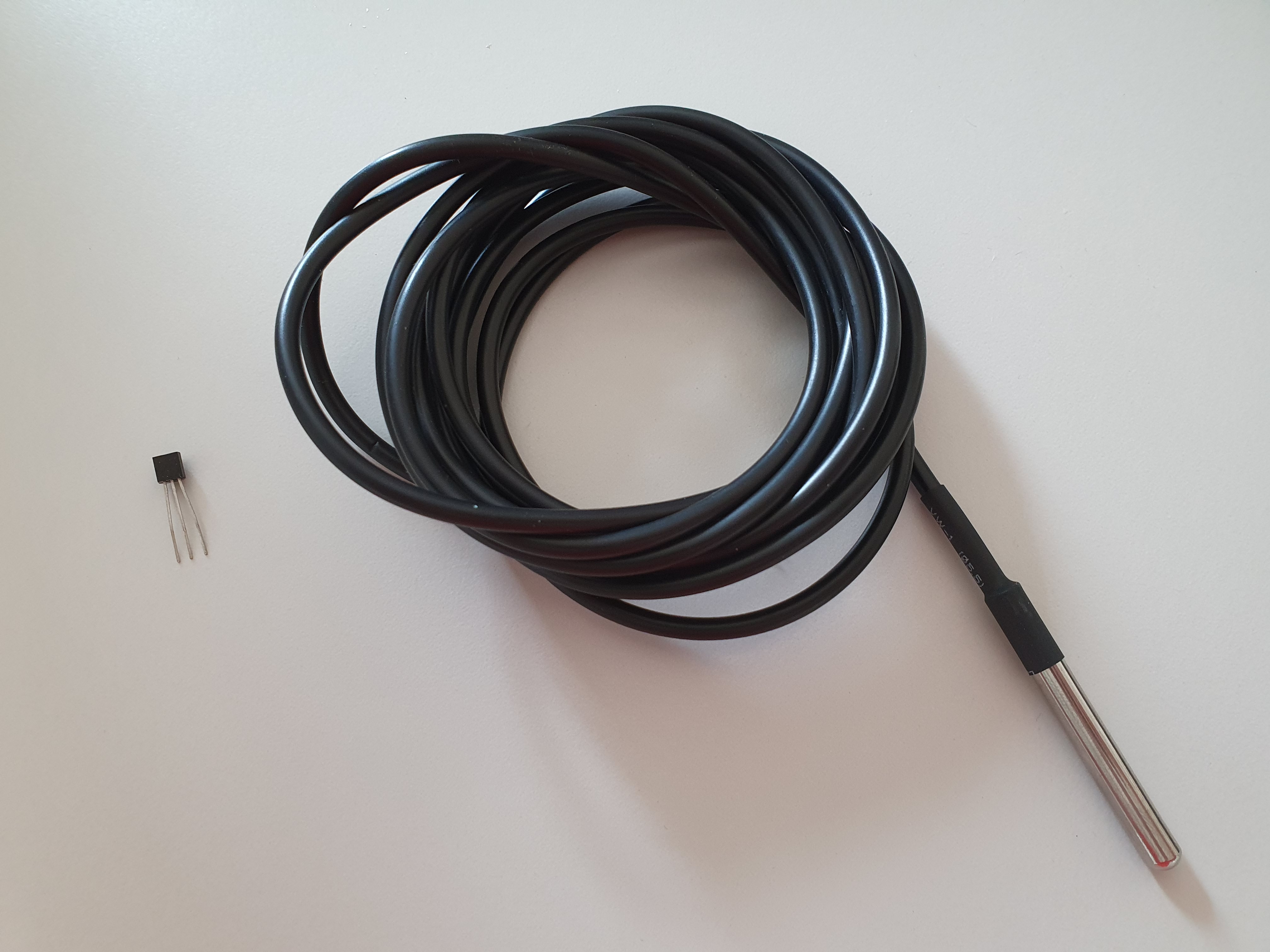

derNeueDet hat geschrieben: Mo Aug 23, 2021 11:56 am Bei mir erfasst ein Shelly 1 die Temperaturen meiner WP.
4 Warmwasserspeicher
5 Vorlauf
6 Rücklauf
Das Temperatur Modul gibt es für Shelly 1 und Shelly 1pm.
Interessenfrage: wie hast du das realisiert?
Sensor außen ans Rohr? Welche Sensoren?
Beiträge: 4526
Has thanked: 9 times
Been thanked: 38 times
Re: Kleine Aufruf:wiki smarthome 2.0
Beim Warmwassersoeicher hatte ich das Glück, dass es noch eine freie Tauchhülse gab. Da hab ich meinen Fühler versenkt. Vorlauf und Rücklauf habe ich den Fühler per Kabelbinder am Rohr befestigt und die Isolierung wieder drüber geschoben.
Fühler sind 1wire DS18B20, die gibt es auch als wasserdichte Ausführung mit 1 oder 3m Kabel oder im TO-92 Gehäuse. Ich hatte die bereits mal für ein ESP8266 Projekt bei Ebay bestellt, aber da 1wire, funktionieren die auch am Shelly 🙂.
Findest Du massenweise in Ebay unter der Bezeichnung. 5 Stück unter 20€.
