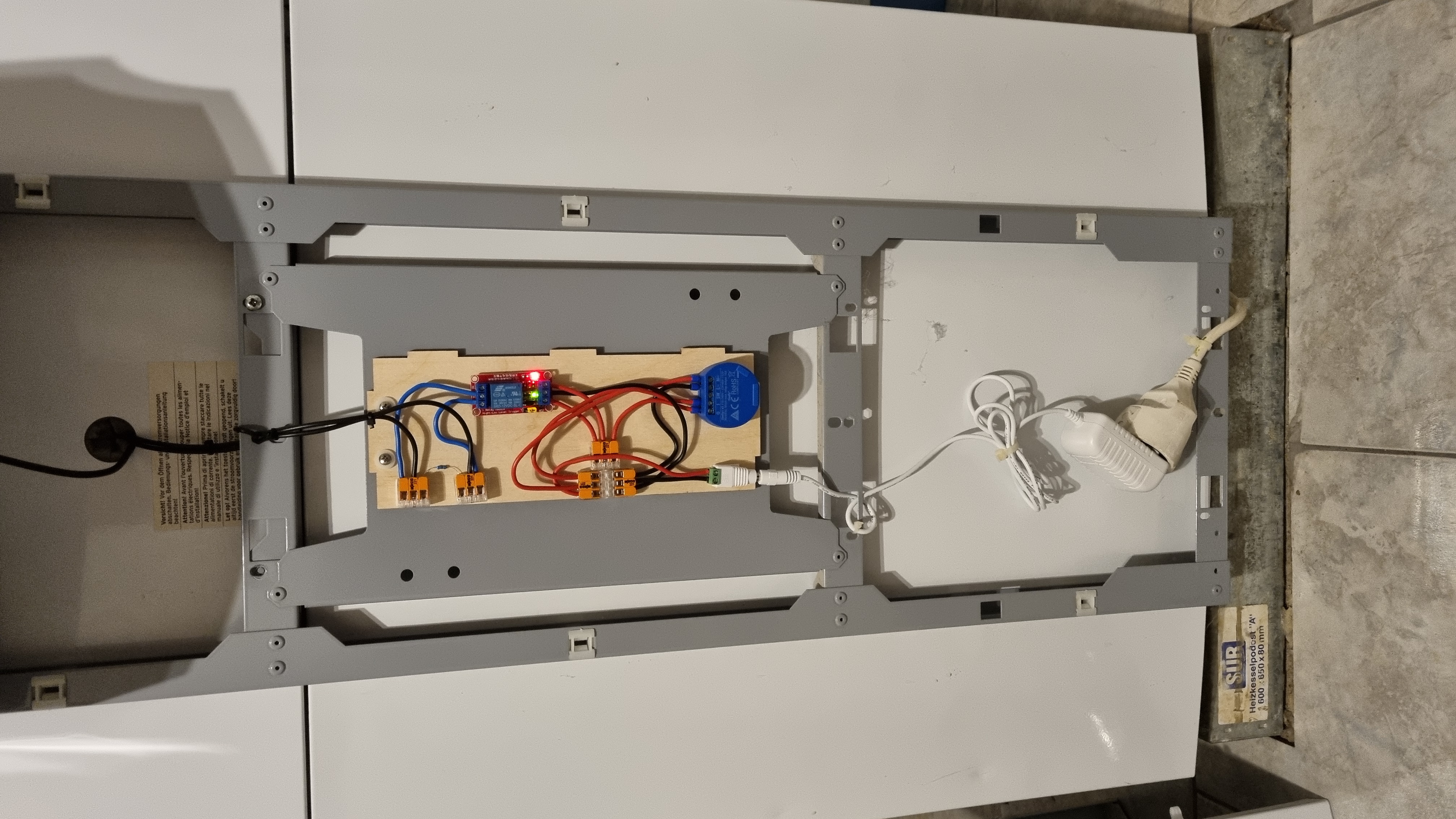

Ja, das auf jeden Fall. Teile sind bestellt, ich bin gespannt!derNeueDet hat geschrieben: Di Sep 07, 2021 7:12 am Erst mal außerhalb in Betrieb nehmen und den Shelly konfigurieren.
Eine Idee hatte ich noch: Ich könnte doch eigentlich auch die Stromzufuhr des Relais mithilfe des Shelly steuern und damit das Relais komplett stromlos machen, falls es nicht benötigt wird (ist ja stromlos geschlossen)? Dazu müsste ich nur die Plus-Stromzufuhrleitung des Relais vom Shelly schalten lassen (also 12V+ des Relais an 1 des Shelly anschließen, und 12V+ des Netzteils wie gehabt an 0) statt diese direkt mit dem Netzteil zu verbinden, und zudem 12V+ des Relais mit dem IN des Relais verbinden (damit das 12V Steuersignal da ist). Dann würde das Relais immer wenn es Strom kriegt den Kreis öffnen und damit den Fühler austricksen. Sobald der Shelly dem Relais den Strom wegnimmt, schließt sich der Kreis wieder (stromlos geschlossen) und der Fühler zeigt wieder die korrekten Werte an.
Spart nochmal ein wenig Standbystrom im Vergleich zu einem Setup, wo das Relais ständig Strom bekommt

Kannst du so machen. Ich weiß jetzt nicht wie versiert du mit Lötkolben bist. Ein einfaches 12V Relais mit einem Wechsler tut es natürlich auch. Ich hab das nur vorgeschlagen, da man bei den fertigen Relais Modulen, normale Klemmen hat und mit mehreren Spannungen agieren kann.

Also gelötet habe ich das letzte Mal vor 20 Jahren
Von daher denke ich, dass das fertige Modul die beste Lösung ist. Hatte vorhin die Anlage kurz auf, Platz für Relais und Shelly ist genug, nur das Kabel vom Vorlauffühler muss ich etwas verlängern. Fehlen nur noch die Teile...

So, Teil 1 des Projekts ist abgeschlossen. Stromlos beträgt der Widerstand zwischen den beiden Klemmen unten links fast 0, wenn Strom anliegt bzw. ich den Shelly über die OpenWB einschalte, liegt er bei 1000 Ohm. Morgen folgt der Einbau in die Wärmepumpe

Och, die Wago-Klemmen hatte ich noch rumliegen... Zu meinen Modellbau-Zeiten hätte ich wahrscheinlich die Litzen verdrillt und Isolierband drum gewickeltderNeueDet hat geschrieben: Fr Sep 10, 2021 5:21 pm Na das sieht doch schon mal gut aus. Die Wago Klemmen waren aber wohl fast teurer als der Rest![]()
Der Einbau ist nun abgeschlossen, funktioniert prima, bei Raumtemperatur wird die gemessene Temperatur um 6-7 Grad gesenkt. Perfekt!
Herzlichen Dank nochmal für die Unterstützung, Det! Hier noch paar Fotos:
Der eckige Kasten neben dem Display ist übrigens der Switchbot, der aktiviert überschussgesteuert die Warmwasser-Zubereitung durch 3maliges Drücken des linken Knopfs.
Tom
