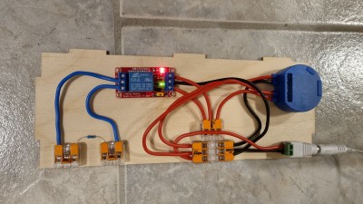

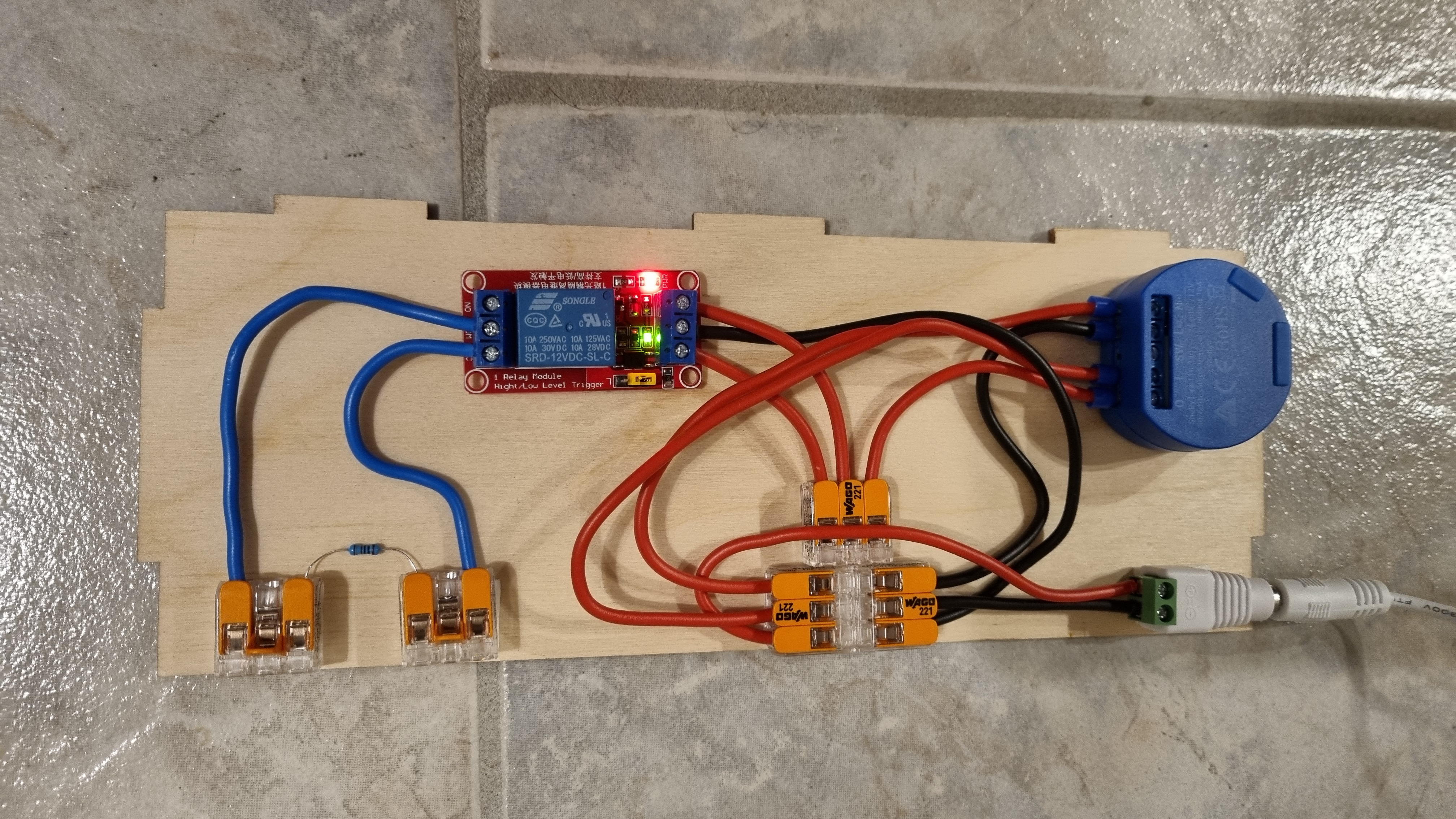

So, Teil 1 des Projekts ist abgeschlossen. Stromlos beträgt der Widerstand zwischen den beiden Klemmen unten links fast 0, wenn Strom anliegt bzw. ich den Shelly über die OpenWB einschalte, liegt er bei 1000 Ohm. Morgen folgt der Einbau in die Wärmepumpe :geek:

Na das sieht doch schon mal gut aus. Die Wago Klemmen waren aber wohl fast teurer als der Rest :lol:

Och, die Wago-Klemmen hatte ich noch rumliegen... Zu meinen Modellbau-Zeiten hätte ich wahrscheinlich die Litzen verdrillt und Isolierband drum gewickelt :shock: Dann lieber so ;)

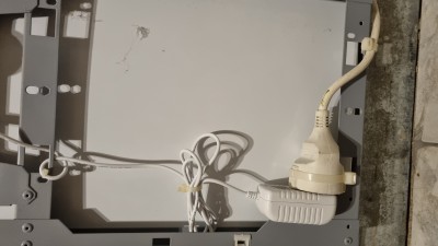

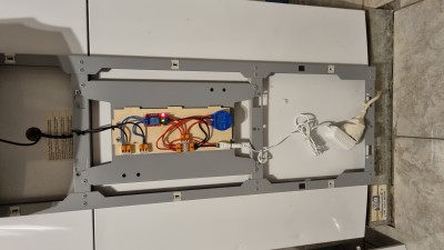

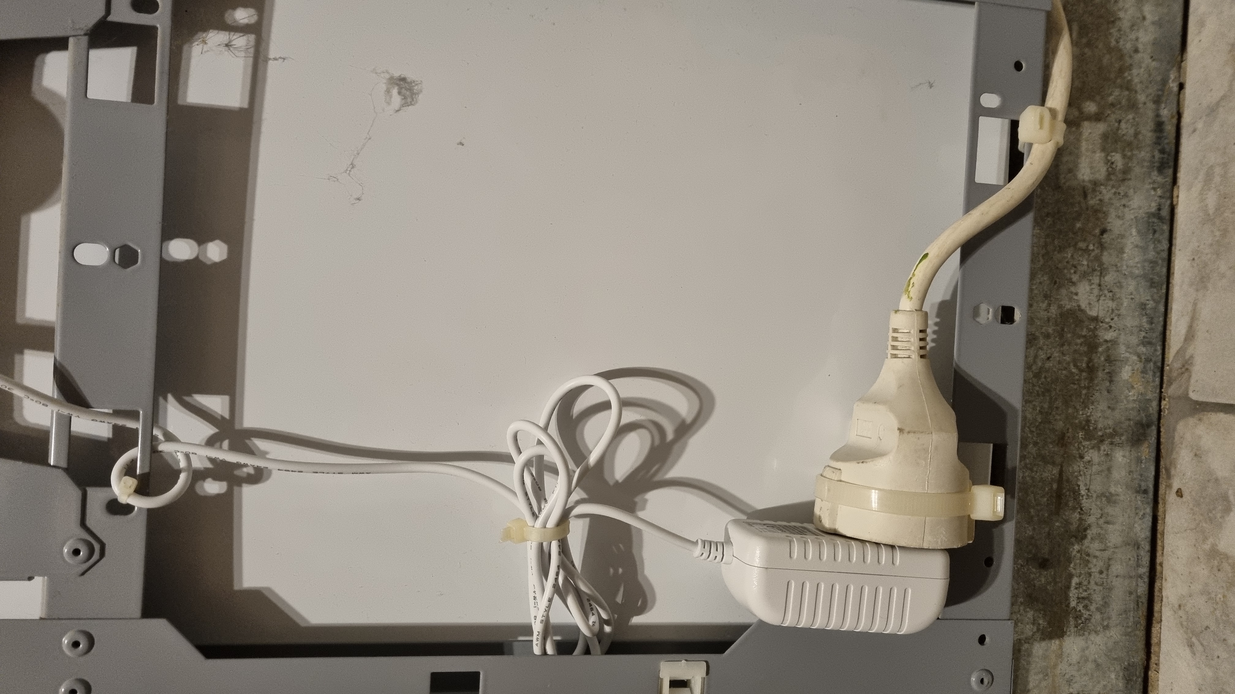

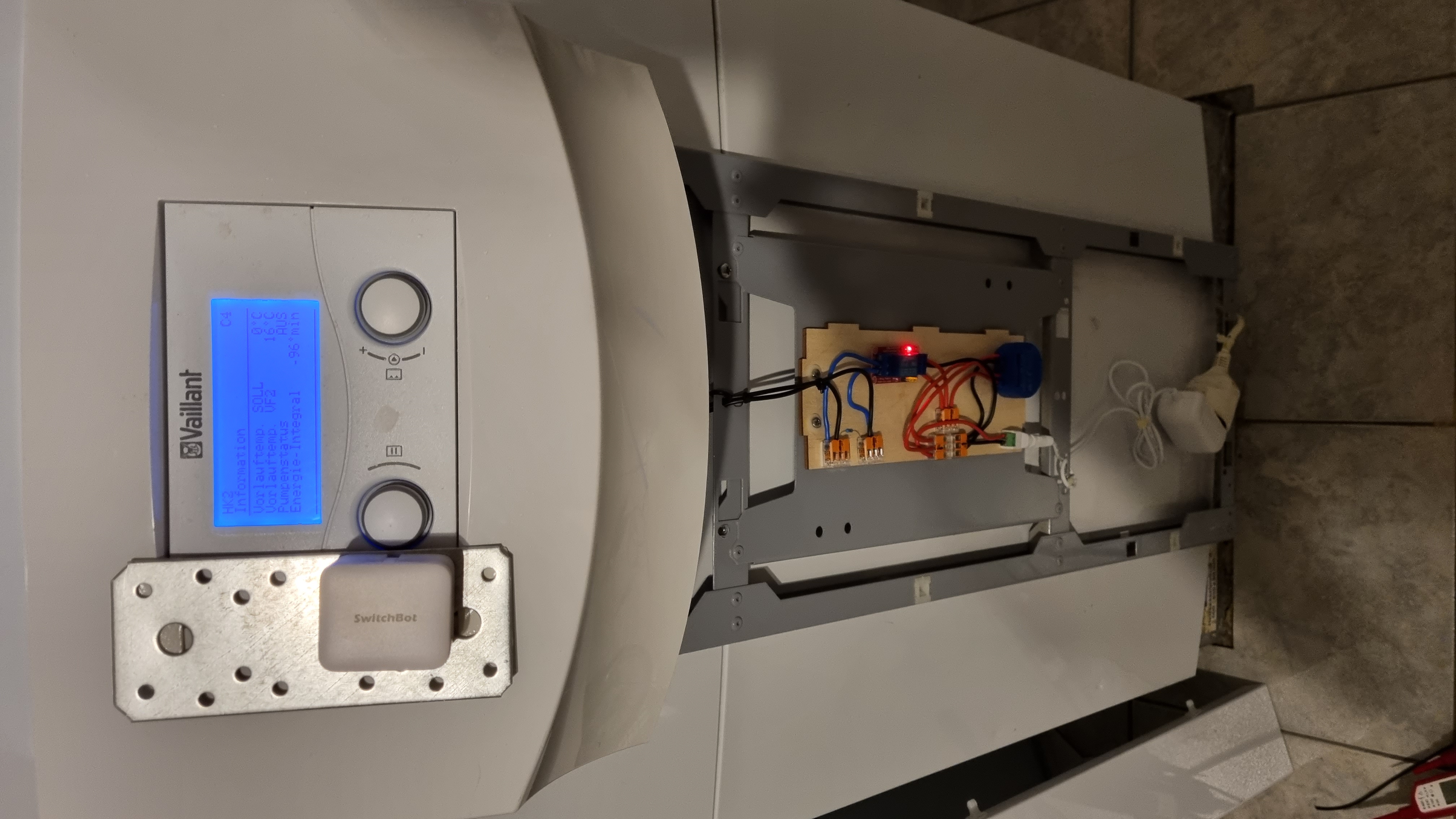

Der Einbau ist nun abgeschlossen, funktioniert prima, bei Raumtemperatur wird die gemessene Temperatur um 6-7 Grad gesenkt. Perfekt!
Herzlichen Dank nochmal für die Unterstützung, Det! Hier noch paar Fotos:
Der eckige Kasten neben dem Display ist übrigens der Switchbot, der aktiviert überschussgesteuert die Warmwasser-Zubereitung durch 3maliges Drücken des linken Knopfs.
