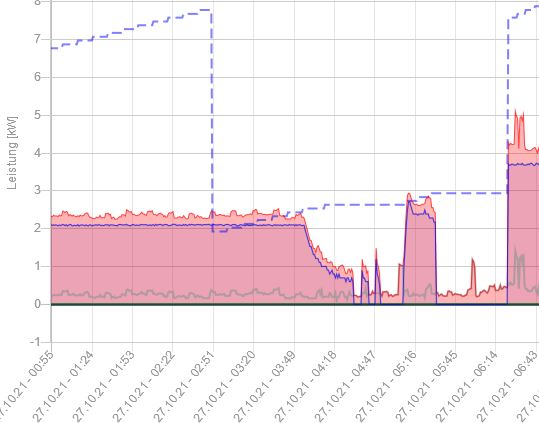

Jetzt ist es bei mir auch zweimal passiert. Während des Ladens wird plötzlich der SOC selbsttätig auf den eingegebenen Ursprungswert zurückgestellt.

Rosi23 hat geschrieben: Mi Okt 27, 2021 5:44 pm Jetzt ist es bei mir auch zweimal passiert. Während des Ladens wird plötzlich der SOC selbsttätig auf den eingegebenen Ursprungswert zurückgestellt. soc.JPG Benutze 1.9.244 / Nissan Leaf ZE1 40kWUnb.JPG UP's dann das noch wieder einmal :?:
Was hast du denn für nen Ladepunkt?
