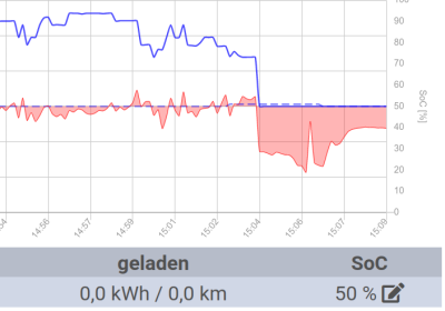

Aktuelles Bsp.: Zurücksetzen des Soc bei Ladeunterbrechung um 15:07
Der ramdisk/llkwh wird in dem Moment auf Null gesetzt:

- Beiträge: 1034
Re: Support: Manuell + Berechnung
Was hast du denn unter Status als Zählerstand des Ladepunktes? Der muss doch dann auch ständig auf 0 springen. Sieht wie vermutet wirklich bei dir nach einem Problem deines Ladepunktes aus und nicht einem Problem des SOC-Moduls.turbowheeler hat geschrieben: Do Okt 28, 2021 1:17 pm Aktuelles Bsp.: Zurücksetzen des Soc bei Ladeunterbrechung um 15:07Bildschirmfoto vom 2021-10-28 15-09-38.pngCode: Alles auswählen
2021-10-28 15:07:06: Lp1: --- Manual SoC end --- (LV1) at 136 main modules/soc_manual/main.sh 2021-10-28 15:07:06: Lp1: newSoc: 50 (LV1) at 128 main modules/soc_manual/main.sh 2021-10-28 15:07:05: Lp1: currentSocDiff: 0 (LV1) at 120 main modules/soc_manual/main.sh 2021-10-28 15:07:05: Lp1: currentEffectiveMeterDiff: 0 (92 %) (LV1) at 118 main modules/soc_manual/main.sh 2021-10-28 15:07:05: Lp1: currentMeterDiff: 0 (LV1) at 116 main modules/soc_manual/main.sh 2021-10-28 15:07:05: Lp1: currentSoc: 50 (LV1) at 112 main modules/soc_manual/main.sh 2021-10-28 15:07:05: Lp1: manualMeter: 0 (LV1) at 103 main modules/soc_manual/main.sh 2021-10-28 15:07:05: Lp1: manual SoC: 50 (LV1) at 92 main modules/soc_manual/main.sh 2021-10-28 15:07:05: Lp1: currentMeter: 0 (LV1) at 82 main modules/soc_manual/main.sh 2021-10-28 15:07:05: Lp1: Calculating manual SoC (LV1) at 75 main modules/soc_manual/main.sh 2021-10-28 15:07:05: Lp1: timer = 1 (LV1) at 69 main modules/soc_manual/main.sh 2021-10-28 15:06:56: Lp1: --- Manual SoC end --- (LV1) at 136 main modules/soc_manual/main.sh 2021-10-28 15:06:56: Lp1: Nothing to do yet. Incrementing timer. (LV1) at 72 main modules/soc_manual/main.sh 2021-10-28 15:06:56: Lp1: timer = 0 (LV1) at 69 main modules/soc_manual/main.sh 2021-10-28 15:06:46: Lp1: --- Manual SoC end --- (LV1) at 136 main modules/soc_manual/main.sh 2021-10-28 15:06:46: Lp1: newSoc: 50 (LV1) at 128 main modules/soc_manual/main.sh 2021-10-28 15:06:46: Lp1: currentSocDiff: 0 (LV1) at 120 main modules/soc_manual/main.sh 2021-10-28 15:06:46: Lp1: currentEffectiveMeterDiff: 0 (92 %) (LV1) at 118 main modules/soc_manual/main.sh 2021-10-28 15:06:46: Lp1: currentMeterDiff: 0 (LV1) at 116 main modules/soc_manual/main.sh 2021-10-28 15:06:46: Lp1: currentSoc: 51 (LV1) at 112 main modules/soc_manual/main.sh 2021-10-28 15:06:46: Lp1: manualMeter: 0 (LV1) at 103 main modules/soc_manual/main.sh 2021-10-28 15:06:46: Lp1: manual SoC: 50 (LV1) at 92 main modules/soc_manual/main.sh 2021-10-28 15:06:46: Lp1: currentMeter: 0 (LV1) at 82 main modules/soc_manual/main.sh 2021-10-28 15:06:46: Lp1: Calculating manual SoC (LV1) at 75 main modules/soc_manual/main.sh 2021-10-28 15:06:46: Lp1: timer = 1 (LV1) at 69 main modules/soc_manual/main.sh
Der ramdisk/llkwh wird in dem Moment auf Null gesetzt:Bildschirmfoto vom 2021-10-28 15-08-58.png
