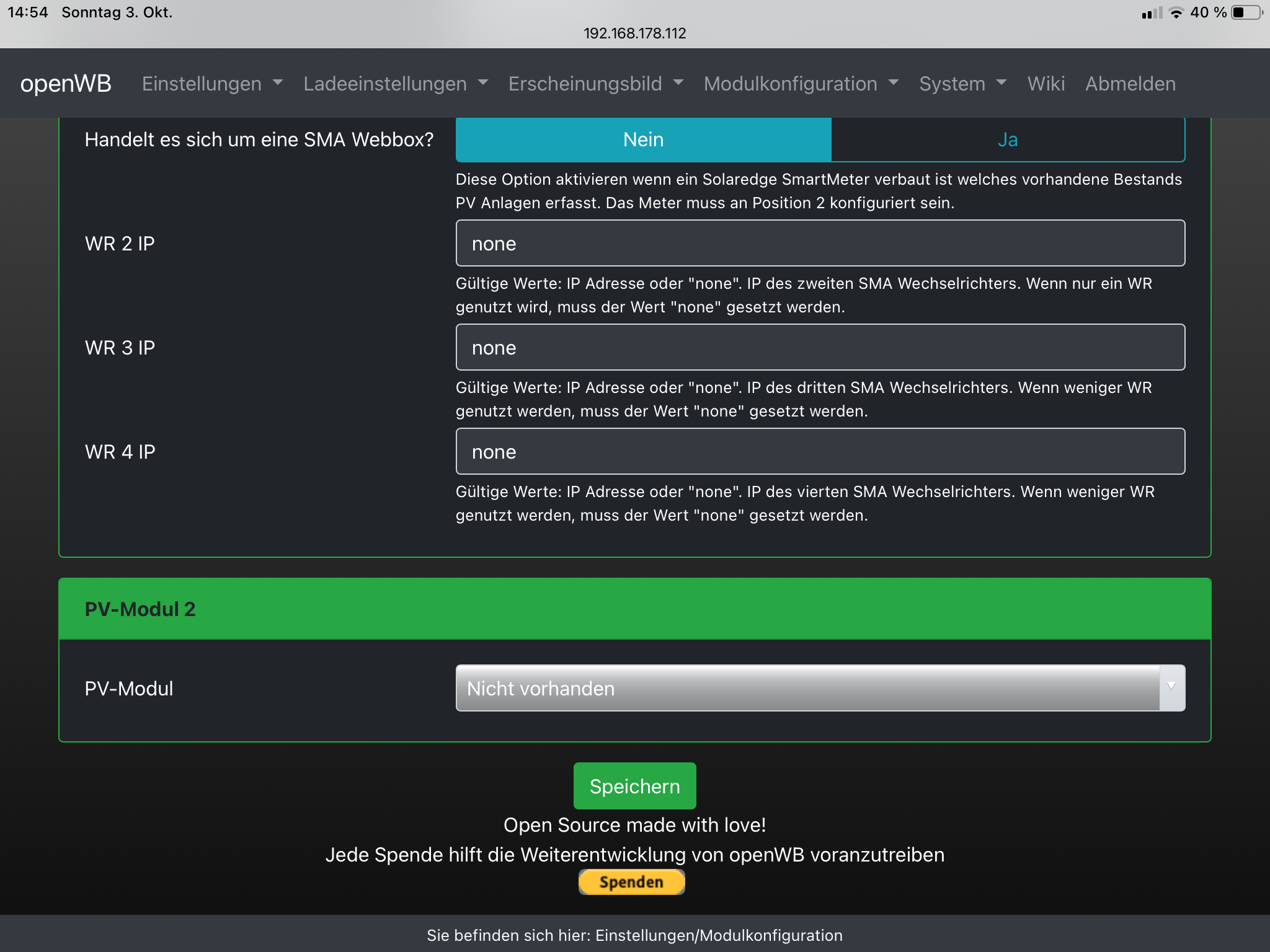

Poste bitte mal Screenshots von deinen Einstellungen für PV und EVU.

Hier die Einstellungen - manchmal kommt man gar nicht au die Vorschläge der Autokorrektur und liest was man lesen will

Die EVU-Konfiguration passt, ist die Seriennummer sicher richtig?
