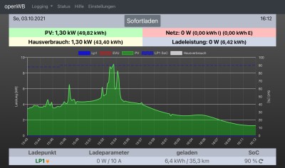

Bis Freitag erhielt ich Daten vom Homemanger. Am Freitag wurde meine PV Anlage in Betrieb genommen, fälschlicherweise habe ich den Homemanger dann im PV Modul eingetragen. Nachdem ich meinen Fehler bemerkt habe aber ihn dort wieder gelöscht. Danach zeigte mir die openwb eine Netzleistung von 2,6kW an, in der SMA App waren es aber nur ca 400W. Nachdem Motto ein Boot tut gut die openwb über Systemeinstellungen rebootet. Daraufhin erhielt die openwb keine Daten mehr vom Homemanger. Nochmals rebootet, Stomlos geschaltet ohne eine Veränderung.
Das PV Modul funktioniert, ebenso SOC wenn der ID3 angesteckt ist, nur das EVU Modul ist aktuell ohne Funktion und somit natürlich das PV geführte Laden.

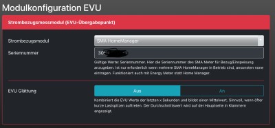

Ich habe im EVU Modul SMA Homemanger ausgewählt, sowohl Seriennummer als auch „none“ getestet, ohne eine Änderung. Alle Komponenten hängen am am gleichen Switch, für den Homemanager habe ich gerade die Option „IP fest zuweisen“ im Router gesetzt. Die Suche im Forum hat mich leider nicht weitergebracht.

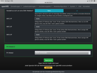

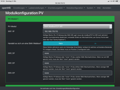

Poste bitte mal Screenshots von deinen Einstellungen für PV und EVU.
2 x openWB Standard+ + SMA HM 2.0 + PV 8,8 kWp SMA WR + PV 5,3 kWp SMA WR + BYD HV 10.2 mit SMA SBS 3.7
Tesla Model Y LR
Tesla Model Y LR
Re: Keine Daten vom SMA Homemanger
Hier die Einstellungen - manchmal kommt man gar nicht au die Vorschläge der Autokorrektur und liest was man lesen will

Die EVU-Konfiguration passt, ist die Seriennummer sicher richtig?
Erreichst du den SMA Homemanager unter der Seriennummer?
Webbrowser aufrufen und in die Adresszeile die Adresse http://SMA„Seriennummer“.local eingeben, z. B.: http://SMA7435667356.local
Tipp: Die Seriennummer steht auf dem Typenschild des SMA Energy Meters.
In Sachen PV-Modul: Ist Modbus im Wechselrichter aktiviert? Ist die IP-Adresse des WRs richtig?

Die Serienummer hab ich aus dem SUNNY PORTAL kopiert und im EVU Modul eingetragen, stimmt auch mit dem Aufkleber auf dem Homemanager überein. Wenn ich die http://xxxxx.local aufrufe erhalte die Meldung „Die Webseite ist nicht erreichbar“.
Reset am Homemanger durchgeführt - gleiches Verhalten. Muss ich hierfür per Netzwerkkabel am gleichen Switch angeschlossen sein?
Das PV Modul sollte funktionieren, liefert ja auch Daten

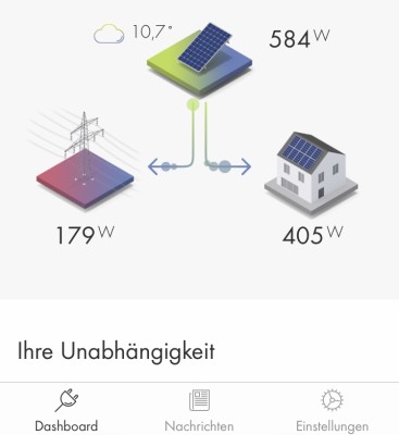

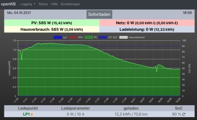

Der Switch ist ein TP-Link TL-SG108 V3, laut Doku soll er IGMP Snooping können (hat ja auch bis letzte Woche funktioniert).
An der Netzwerkstruktur wurde nichts verändert, bis auf das der TRIPOWER in Betrieb genommen wurde.
Das anpingen auf SMAxxxx.local hat nicht funktioniert, Pingt man allerdings die zugeordnete IP Adresse an erhält man eine Antwort.
Zum Thema Hausverbrauch - kurzum ich würde sagen die Werte passen nicht. Anbei zwei zeitgleich erstellte Screenshots. Sind zwar nur hundert Watt Unterschied (aktuell hätte ich laut openwb 0W Verbrauch, SMA App sagt 651W). Aktuell verändert sich der Wert nicht http://<IP der openWB>/openWB/ramdisk/wattbezug Liefert Aktuell auch „0“
