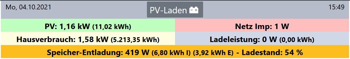

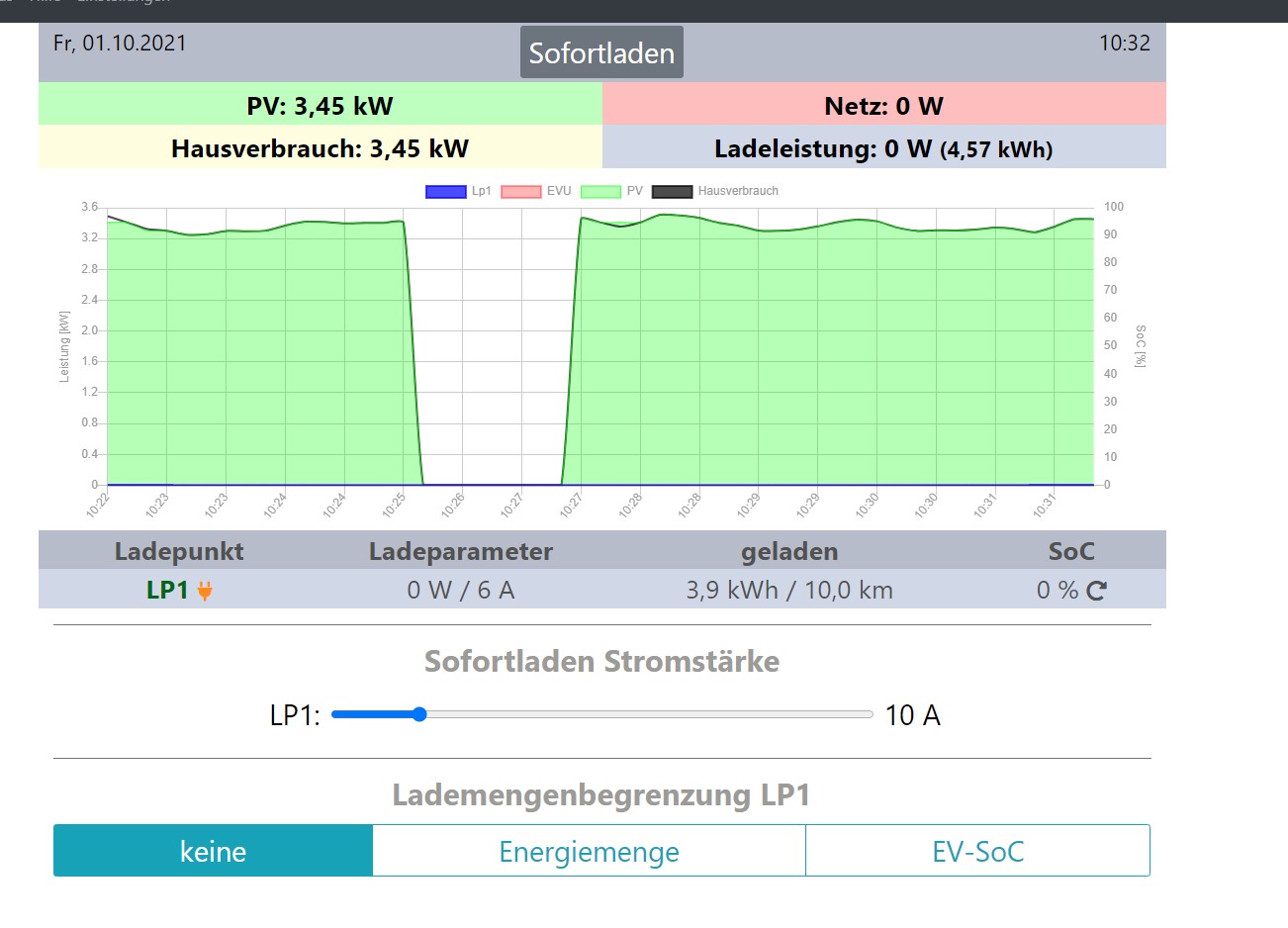

hab ein kleines Problem. Eben wurde ein Update am WR vorgenommen und danach hab ich jetzt falsche Werte in der WB.
Der Hausverbrauch ist identisch zum PV Etrag.
Ein Update auf die neuste Beta hab ich gemacht, WR raus und wieder rein auch, das das Gen24 Testweise durchgespielt
Jemand ne Idee ?
Grüße Daniel

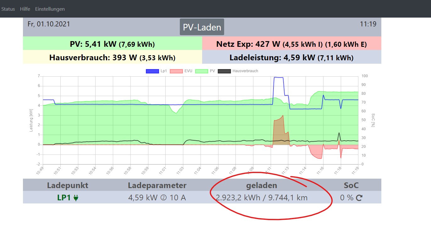

so Nachtrag, wenn ich den Compatibilitätsmodus aktivere normalisiert es sich.
Allerdings steht beim EV noch falsches Zeugs, da sollte doch die Zahl der geladenen KWh stehen ab Ladevorgang.
Gruß und danke Daniel

Ich habe jetzt nach dem Update ein ähnliches Problem. Bisher stand der WR auf Kompatibilitätsmodus 2, jetzt habe ich auf 1 geändert und sehe immerhin vom "Netz" wieder Zahlen, das war davor bei konstant 0:
Der Wechselrichter ist ein Gen24, der Smartmeter von Fronius. Ich habe die "Modulkonfiguration PV" geprüft und festgestellt dass wenn ich "Handelt es sich um einen Gen24?" auf "Ja" setze, speichere und die Seite neu lade es wieder auf nein steht.
Wie kann ich in die Logs schauen?
