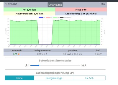

hab ein kleines Problem. Eben wurde ein Update am WR vorgenommen und danach hab ich jetzt falsche Werte in der WB.
Der Hausverbrauch ist identisch zum PV Etrag.
Ein Update auf die neuste Beta hab ich gemacht, WR raus und wieder rein auch, das das Gen24 Testweise durchgespielt
Jemand ne Idee ?
Grüße Daniel
Gruß und danke Daniel

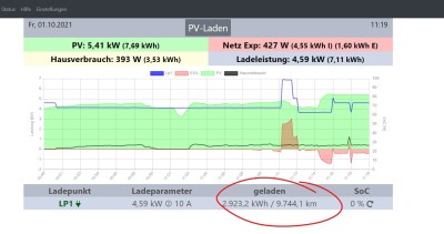

jetzt sieht es so aus!

so Nachtrag, wenn ich den Compatibilitätsmodus aktivere normalisiert es sich.
Allerdings steht beim EV noch falsches Zeugs, da sollte doch die Zahl der geladenen KWh stehen ab Ladevorgang.
