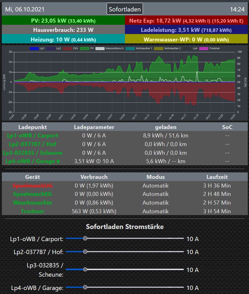

Jetzt wo der Herbst kommt, darf das PHEV wieder in die Garage da unser Oldie ins Winterlager umzieht. Heißt, wir wollen seit Monaten mal wieder in der Garage am Ladepunkt 4 (oWB) laden anstelle an den go-e (Lp2+Lp3) welche im freien montiert sind. Der Lp1 wird eigentlich nur für das BEV genutzt.
Technisch betrachtet funktionieren Lp1 bis Lp4 einwandfrei, nur kurioserweise lässt sich Lp4 nicht mehr von der Master oWB fernsteuern, alle Eingaben werden ignoriert (siehe oberer Screenshot). Die Erkennung ob Fahrzeug angesteckt ist oder nicht bzw. ob es lädt funktioniert, ebenso werden die aktuell ladenden kW übertragen.
Stellt man Lp4 auf eigenständigen Lp mit "Series 1/2 Autoerkennung" um, so funktioniert dieser autonom einwandfrei (siehe unterer Screenshot). Wechselt man zurück auf "externe oWB" merkt er sich quasi die letzte Einstellung und arbeitet mit dieser weiter.
Neustarts wurden schon durchgeführt, ebenso Versionswechsel zwischen Beta 1.9.245 oder Nightly 1.9.249 (Version von gestern 17:00 Uhr), aber das Ergebnis bleibt immer identisch. Aktuell läuft wieder 1.9.244.
Auch wurden die go-e schon raus geschmissen und der Lp4 testweise als Lp2 eingerichtet. Brachte aber auch keine Verbesserung der Situation.
Und natürlich wird Lp4 im Normalfall unter Einstellungen/Allgemein/openWB ist nur ein Ladepunkt = Ja betrieben.
VG, Simon
PS: die Tages-Gesamtlademenge von <700 kWh kommt durch die Versionsänderungen, hiervon nicht irritieren lassen.
PPS: hab ja immer gedacht die go-e zicken irgendwann, aber die sind ganz friedlich
externe oWB wird erkannt aber nicht mehr gesteuert

Re: externe oWB wird erkannt aber nicht mehr gesteuert
Hatte genau das gleiche Problem mit der 1.9.246 auf der Master Box und 1.9.244 auf der Slave.
Bin dann auf der Master Box auf 1.9.244 zurück und es lief sofort wieder…
1.9.244 hab ich grad auf beiden am laufen nur leider ohne Erfolg.
Noch ein Nachtrag meinerseits: habe gerade mal an der Master oWB ein Update auf 1.9.245 Beta gemacht und die externe oWB hat das Update nicht automatisch erhalten.
Es sieht so aus, wie wenn einfach keine von extern kommenden Befehle mehr akzeptiert werden. Wenn von euch keiner mehr eine Idee hat, würde ich den Pi mal Platt machen und alles neu aufsetzen.
Hängen beide am selben Router und im selben Subnet?
Das klingt ja fast als würden die nicht miteinander kommunizieren.
Ja, hängen beide im selben Subnet und reines "Lesen" kann der Master ja auch (siehe Eingangspost), nur der Slave verweigert die Befehlsannahme.
Das ist bei mir auch so. Es scheint mir so, dass die nightly nur auf dem Master ankommt. Wenn man die Stable (oder auch beta?) nimmt, wird der Slave mitgezogen. Man kann bei den nightlys den Slave aber manuell nachziehen.
