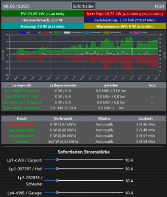

Jetzt wo der Herbst kommt, darf das PHEV wieder in die Garage da unser Oldie ins Winterlager umzieht. Heißt, wir wollen seit Monaten mal wieder in der Garage am Ladepunkt 4 (oWB) laden anstelle an den go-e (Lp2+Lp3) welche im freien montiert sind. Der Lp1 wird eigentlich nur für das BEV genutzt.
Technisch betrachtet funktionieren Lp1 bis Lp4 einwandfrei, nur kurioserweise lässt sich Lp4 nicht mehr von der Master oWB fernsteuern, alle Eingaben werden ignoriert (siehe oberer Screenshot). Die Erkennung ob Fahrzeug angesteckt ist oder nicht bzw. ob es lädt funktioniert, ebenso werden die aktuell ladenden kW übertragen.

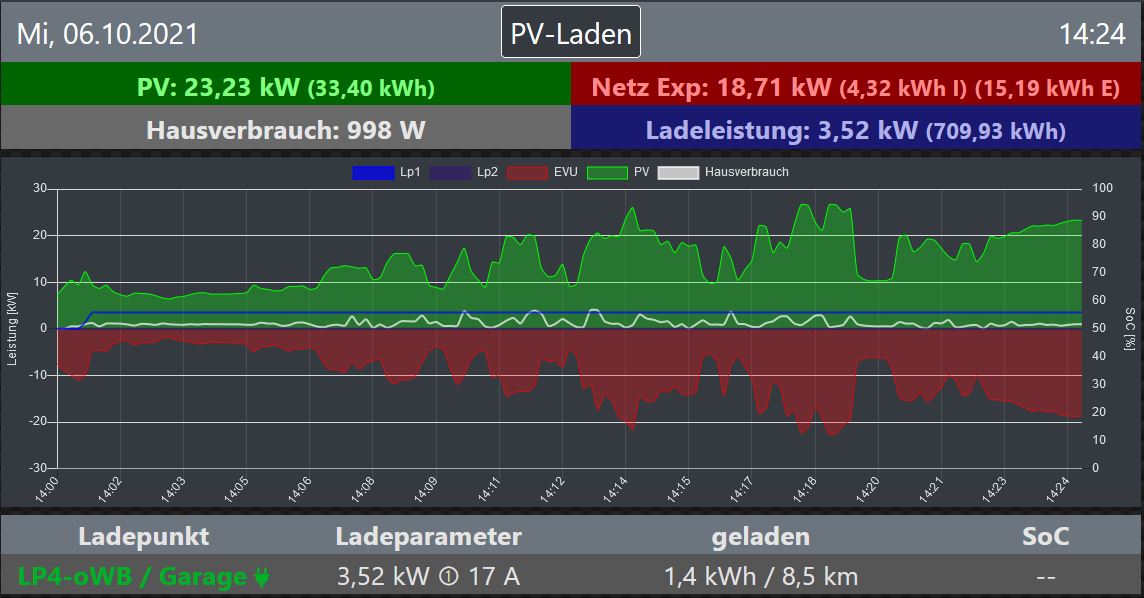

Stellt man Lp4 auf eigenständigen Lp mit "Series 1/2 Autoerkennung" um, so funktioniert dieser autonom einwandfrei (siehe unterer Screenshot). Wechselt man zurück auf "externe oWB" merkt er sich quasi die letzte Einstellung und arbeitet mit dieser weiter.
Neustarts wurden schon durchgeführt, ebenso Versionswechsel zwischen Beta 1.9.245 oder Nightly 1.9.249 (Version von gestern 17:00 Uhr), aber das Ergebnis bleibt immer identisch. Aktuell läuft wieder 1.9.244.
Auch wurden die go-e schon raus geschmissen und der Lp4 testweise als Lp2 eingerichtet. Brachte aber auch keine Verbesserung der Situation.
Und natürlich wird Lp4 im Normalfall unter Einstellungen/Allgemein/openWB ist nur ein Ladepunkt = Ja betrieben.
VG, Simon
