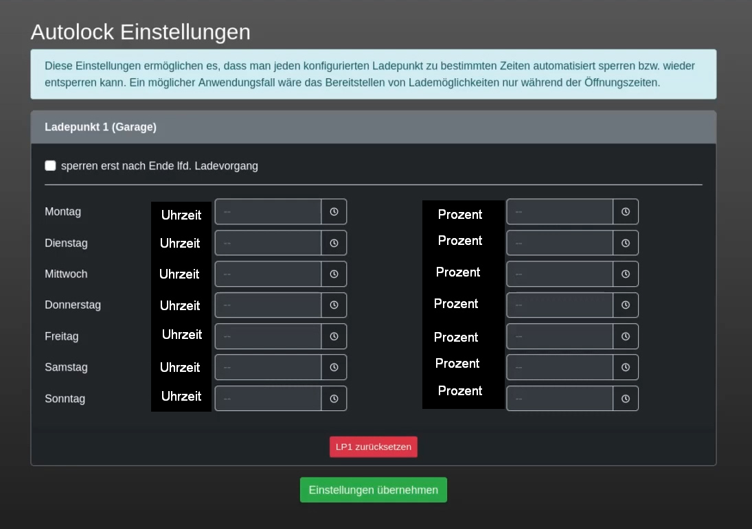

Ich könnte mir denken, dass viele Leute, die das Auto möglichst optimal mit PV Übschuss laden wollen, den gleichen Wunsch an das Zielladen haben, wie ich ihn hier beschreibe.
Wenn man das Zielladen genau so gestalten könnte, wie das sperren der WB, dann wäre das super.
Wann man das Auto in der Woche braucht, ist an den Wochentagen ja verschieden.
So werden viele das Auto immer morgens für die Arbeit brauchen.
Am Samstag und Sonntag aber vielleicht erst Mittags oder auch gar nicht.
Somit könnte man ein Wochenprofil für das Zielladen vorgeben.
Könnte dann ganz grob so aussehen:
Zielladen für mehrere Tage im Voraus
Ranttanplan
