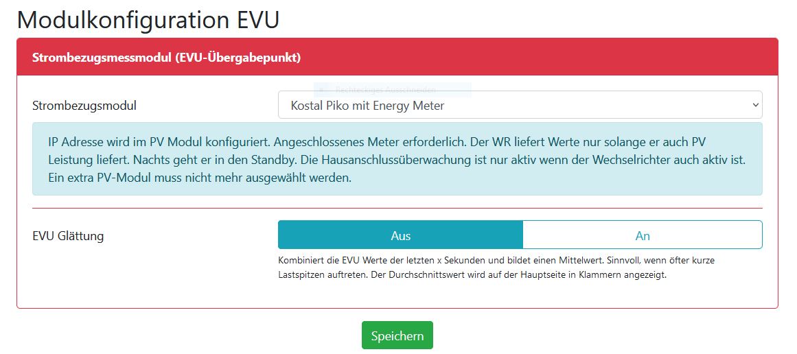

ich habe auch nach Update am Montag Abend von 248 auf 249 das Problem des fehlenden EVU Wertes.
Zurück auf 248 ging es wieder und dann habe ich diesen Thread hier entdeckt.
Also eben gerade nochmal auf 249 nightly aber immer noch nix.
Anbei die EVU und PV Modulkoniguration und die Logdateien:
