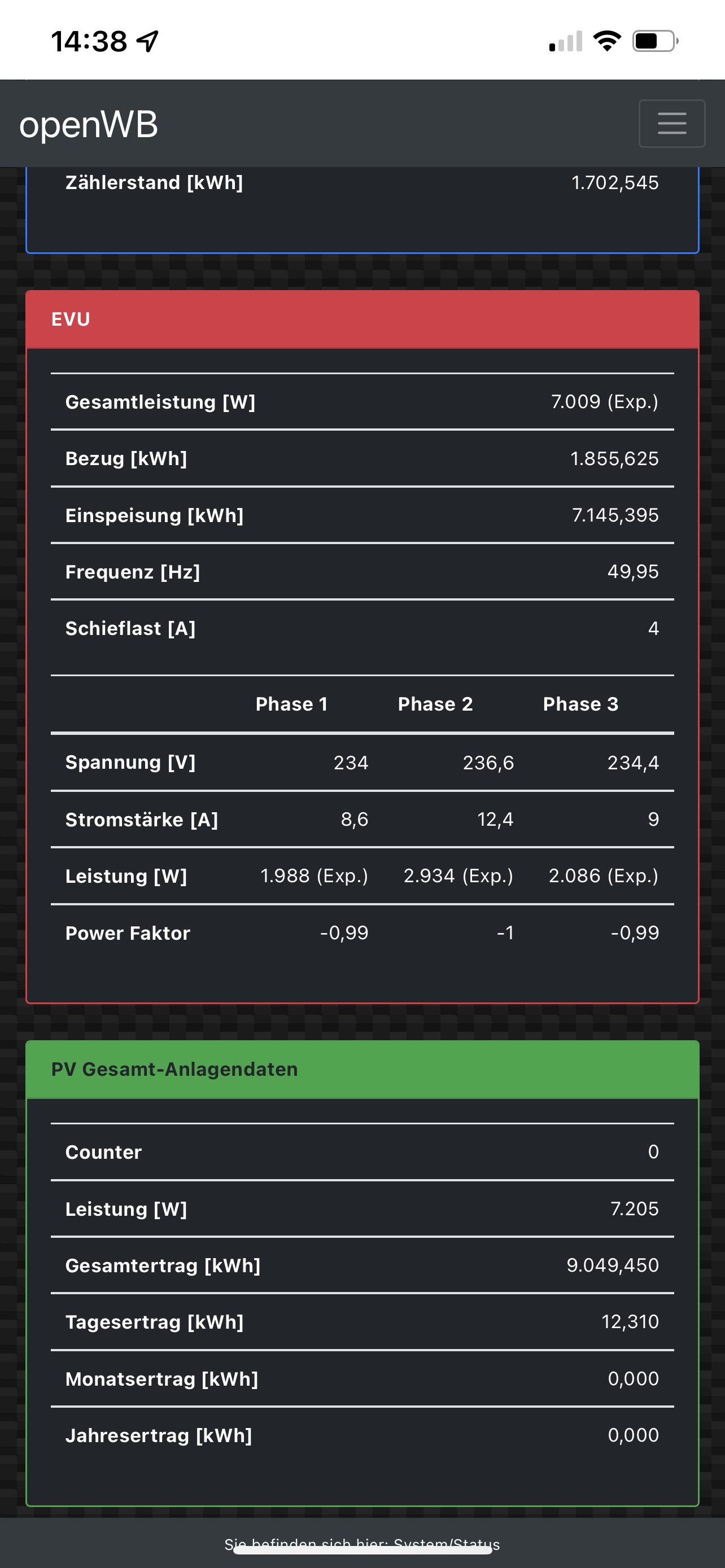

LarsBr87 hat geschrieben: Do Okt 21, 2021 2:43 pm Zählerstand passt und verändert sich 🤷🏻‍♂️
Ist da Vll ein Vorzeichenfehler im Code, so dass sobald exportiert wird die OpenWB einen positiven bzw. negativen Wert erhält und damit nix anfangen kann und deswegen nichts anzeigt?
Ich habe noch nie unter Status drauf geachtet, aber der angezeigte Wert unter „Einspeisung“ verringert sich. Sollte er nicht steigen? So wäre er ja in der Zukunft irgendwann bei O?!

Damit klärt sich das Problem aus meiner Sicht.
Da sich der Wert verringert, wird die Tagesdifferenz negativ und somit nicht angezeigt.
Nur bei steigendem Wert, kommt dort eine positive Differenz und kann somit anzeigbar werden.

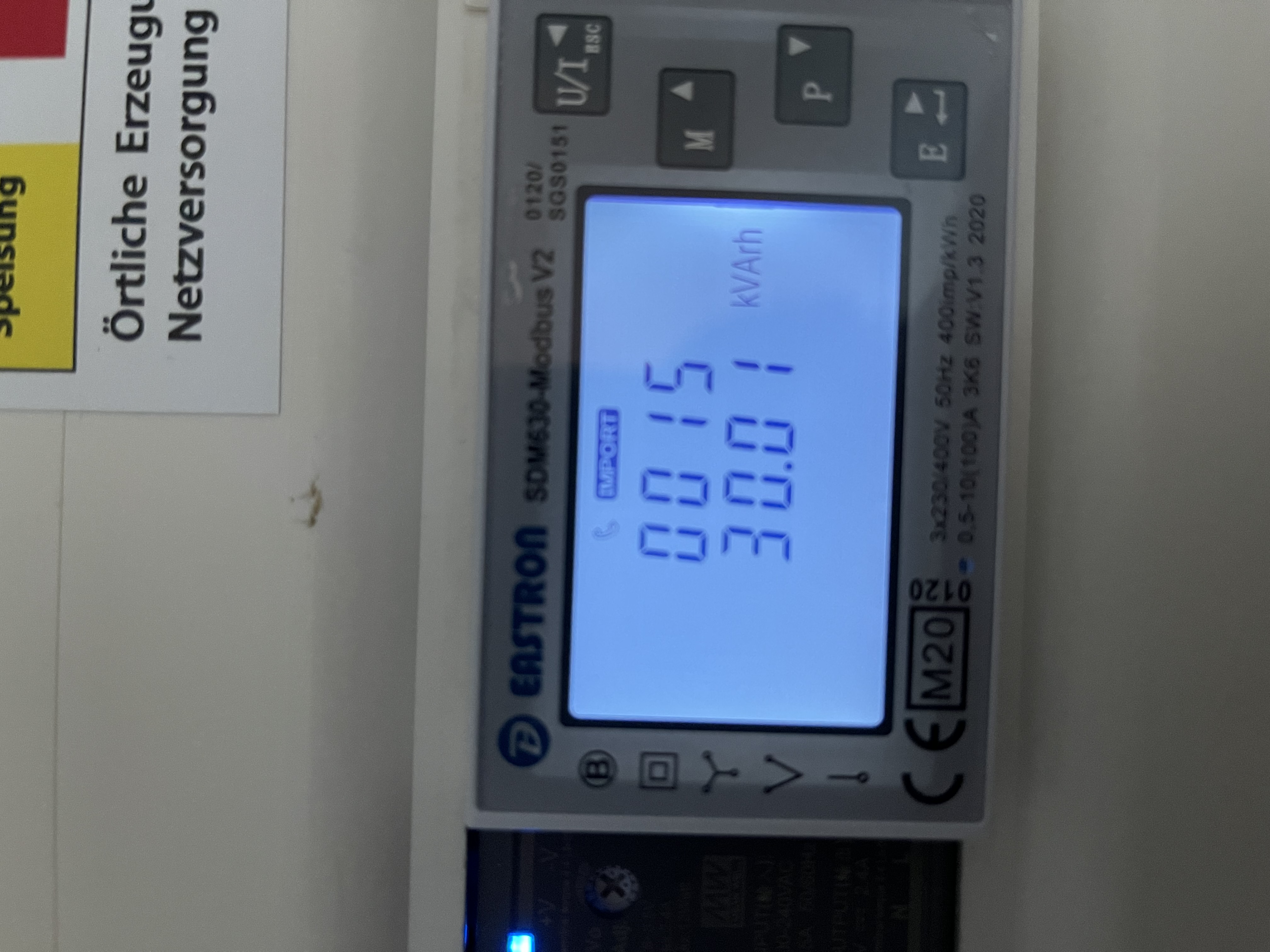

Ich kenne mich mit dem Zähler nicht aus, der Elektriker hat ihn eingebaut und seid dem läuft der. Habe mal Import und Export fotografiert.
Edit: Oben habe ich nochmal ein Bild vom Export inkl Screenshot zum Vergleich. Werte passen meiner Meinung nach.

Du kannst da selbst nichts tun, ausser zum Vergleich mal die 3 Ebenen kWh vom Zähler abzufotografieren. Unterste Taste
Im Status EVU müssen ja normalerweise die identischen Zählerstände von Im- und Export auftauchen. Es sei denn, einer davon (Export) wird "falsch" aus Summe und Import berechnet.

LarsBr87 hat geschrieben: Fr Okt 22, 2021 12:37 pm Ich kenne mich mit dem Zähler nicht aus, der Elektriker hat ihn eingebaut und seid dem läuft der. Habe mal Import und Export fotografiert.
Edit: Unten habe ich nochmal ein Bild vom Export inkl Screenshot zum Vergleich. Werte passen meiner Meinung nach.
Nein, das sind genau die falschen Ebenen.
Mit "E"- Taste, nur wo "kWh" angezeigt wird, auch als Summe...
Und ja, ich sehe im Status auch, dass der kWh- Wert immer kleiner wird.

Diese? Danke, dass du versuchst mir zu helfen 😊
