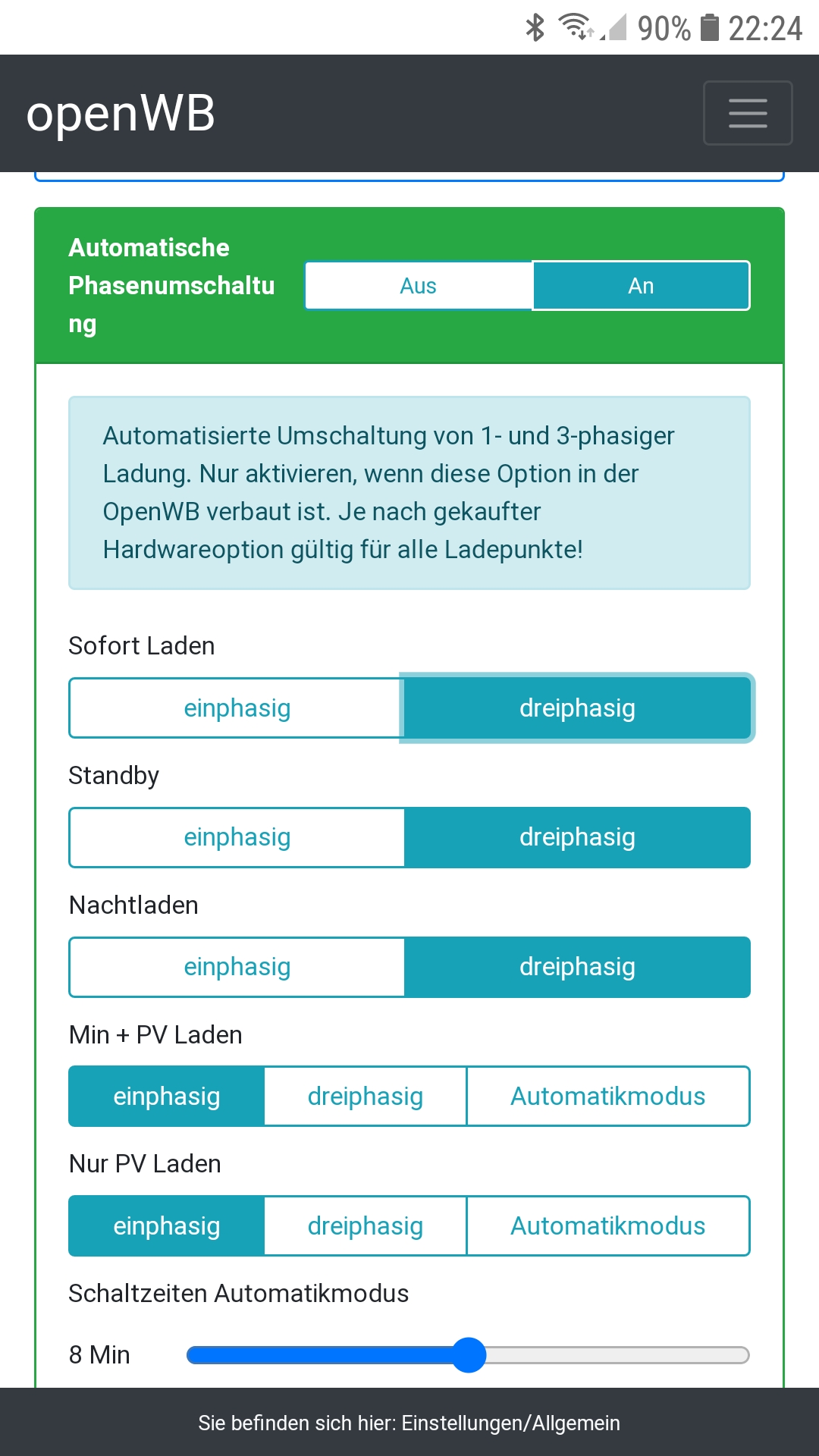

Du hast ein WB mit 1p3p- Umschaltung?
Schau mal unter Einstellungen/ allgemein, was dort ausgewählt ist. VG

Re: OpenWB lädt nur mit einer Phase
Ja, ich habe eine OpenWB mit Phasenumschaltung. Meine Konfig diesbezüglich sieht genauso aus.
