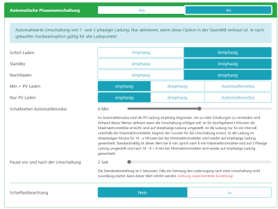

Ja, ich habe eine OpenWB mit Phasenumschaltung. Meine Konfig diesbezüglich sieht genauso aus.
