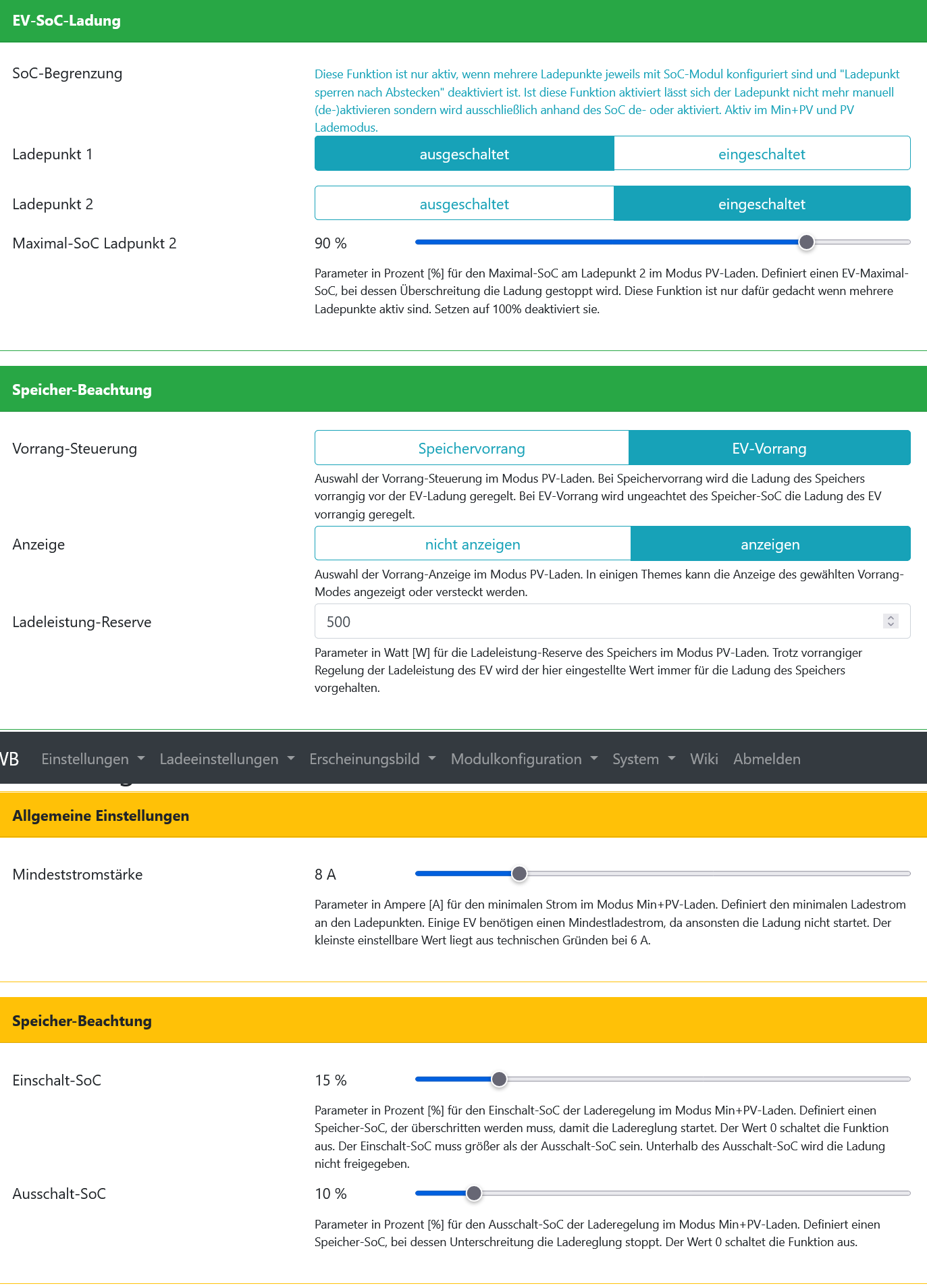

Meine Einstellungen:
Ergebnis:
Selbstverständlich wird abgeschaltet bei Überschreitung meiner eingestellten 90%- max- SoC. Hier etwas später, da Abfrageintervall 10 Min. dann nach SoC- Aktualisierung bei 97%.
Wie Du siehst, taucht auch die Warn-/ Infomeldung im Screen auf und LP 2 wird deaktiviert.
