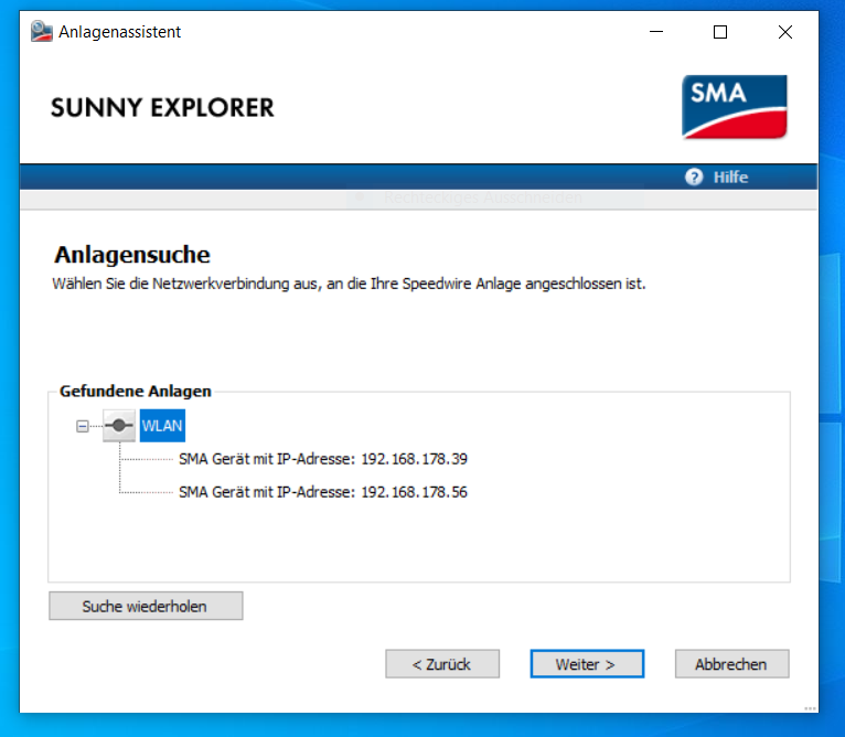

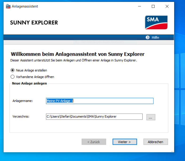

- Sunny Explorer starten und neue Anlage erstellen:
- Kommunikationsart Speedwire:
- Gefundene Anlagen:
- Verbindungsaufbau:
- Anlagenpasswort Installateur eingeben:

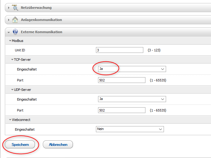

- Mit Anlage verbunden, Wechselrichter zeigt grünen Haken:
- Einstellungen:
- Externe Kommunikation TCP-Server eingeschaltet "Ja", falls nicht, unten auf "Bearbeiten" klicken:
- Umstellen auf "Ja" und unten auf "Speichern" klicken.
Fertig!

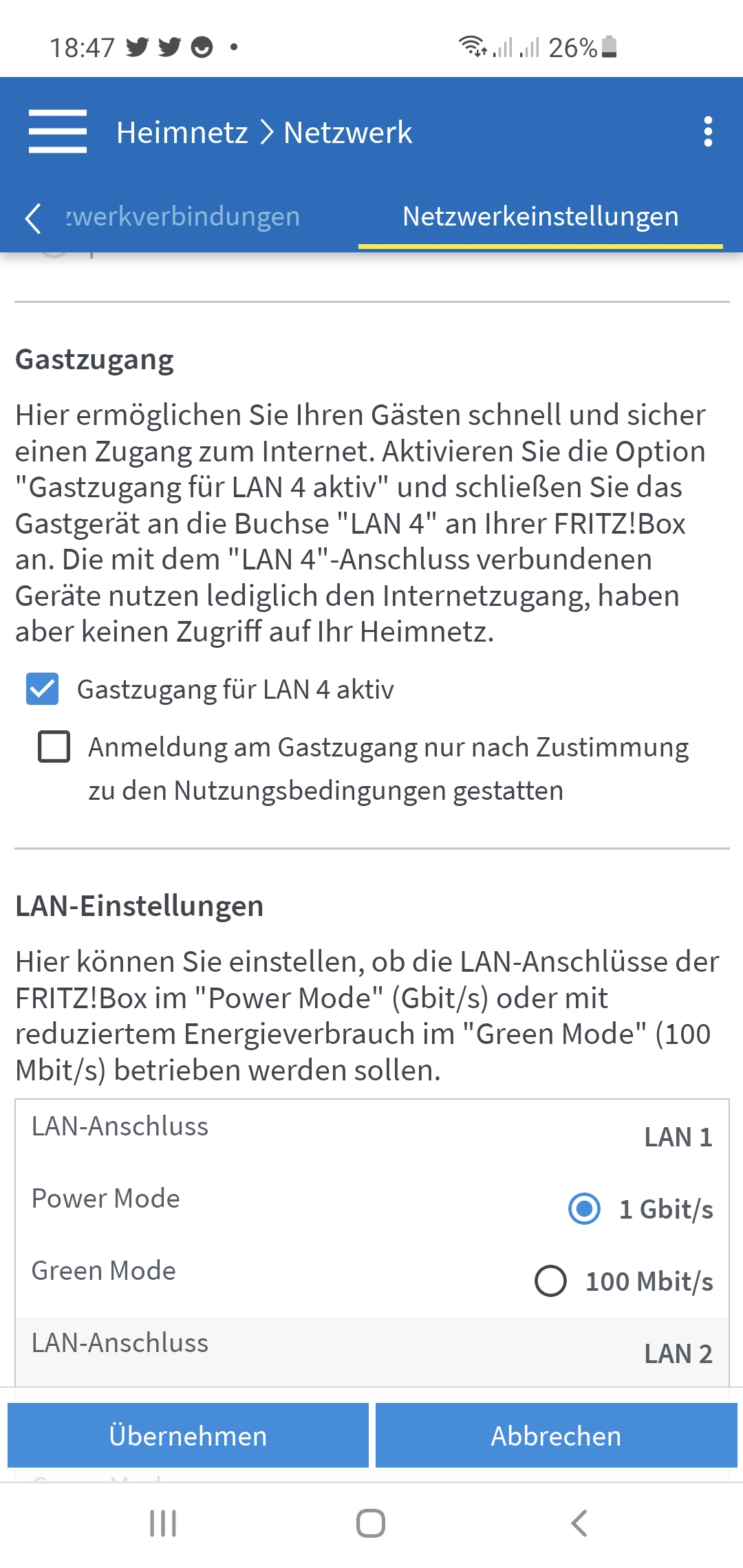

Auf der Konfigurationsseite hast du 192.168.178.2 angegeben. Ist das die IP Adresse, die der WR auch anzeigt?
Was zeigt die Fritz Box für ein Gerät unter 192.168.178.2 an? Der DHCP Bereich der Fritz Box beginnt ab 192.168.178.20 somit wäre das ein manuell konfigurierten Gerät.
Das deutet auch auf eine Fritz Box hin. Du hast nicht zufällig den LAN Port 4 an der Fritz Box auf das Gästenetz konfiguriert und dort dann den WR gesteckt?

Genau das habe ich mich auch schon gefragt.derNeueDet hat geschrieben: Di Dez 07, 2021 5:32 pm Was zeigt die Fritz Box für ein Gerät unter 192.168.178.2 an? Der DHCP Bereich der Fritz Box beginnt ab 192.168.178.20 somit wäre das ein manuell konfigurierten Gerät.
Darauf wäre ich jetzt nicht gekommen.Aber ist der Adressbereich des Gastnetzes standardmäßig nicht 192.168.189.xxx?derNeueDet hat geschrieben: Di Dez 07, 2021 5:32 pm Das deutet auch auf eine Fritz Box hin. Du hast nicht zufällig den LAN Port 4 an der Fritz Box auf das Gästenetz konfiguriert und dort dann den WR gesteckt?
Aber klar, auch das könnte ja mal jemand geändert haben. Es bleibt spannend.

192.168.179.x ist der Gast Bereich im Standard.
Aber bei einer fest eingestellten IP am WR, würde das auf dem WR angezeigt, aber halt nie funktionieren.
Ist standardmäßig aber deaktiviert.

Also bei mir ist der Hken da nicht drin in Gastzugang.
Habe eben in der Fritzbox geschaut.
Ich sehe aber die oben genannte ip jetzt in der Fritzbox
Der WR mit der oeben genannten ip steck in der LAN 3 drin bei uns
