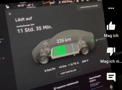

Hast Du Zugriff auf ein weiteres EV zum Probieren an Deiner WB?
Was ich im Video erkennen konnte sieht sehr merkwürdig aus (Spannungen und Ladezeit). Ggf. spinnt sogar der Tesla...
Er scheint die Ladefreigabe zu bekommen und versucht irgendwas merkwürdiges.

Um den Tesla ausschliessen zu können, wäre mal ein weiteres Fahrzeug zum Gegentest nötig.flipkill1985 hat geschrieben: Mi Dez 08, 2021 10:42 pm Aber wieso soll der Tesla Spinnen wenn es an einer anderen mit dem Tesla funktioniert![]()
Sehr merkwürdig ist, dass der Tesla die Ladefreigabe und auch die Spannung von openWB erkennt, jedenfalls eine sehr schwankende!
Hier ein Moment aus dem Video, 299V!!
Was hast Du sonst für Möglichkeiten, die Ursache zu finden?

Wenn ich mir dein Video da so anschaue, solltest du DRINGENST eine Elektrofachkraft mal über deine gesamte Hausverkabelung schauen lassen.flipkill1985 hat geschrieben: Do Dez 09, 2021 12:29 pm Hallo,
Benötige Hilfe da der OpenWB Support sich weigert mir zu helfen. Ich habe die OpenWB damals als Bausatz bei openwb bestellt. Wieso gibt openwb da keinen Support mit? Weil es als Bausatz war? Weis das jemand mir wurde gesagt ich soll mich an das Forum wenden finde ich gerade mehr als frech…
Grus
So wie die Spannung da rumeiert sieht mir das ganz gewaltig nach einem Fehler am Neutralleiter aus. Das kann ganz gewaltig ins Auge gehe (Für sämtliche Geräte im Haus)
Klar, dass das Auto da die Ladung verweigert.

@Jarry wenigstens einer der hier ne Ahnung hat wenn der Support überfordert mit dem Support aufkommen ist
Neutralleiter in der openwb hat geschmort.
Bin grad am Stromkosten machen und schauen woran es lag.
