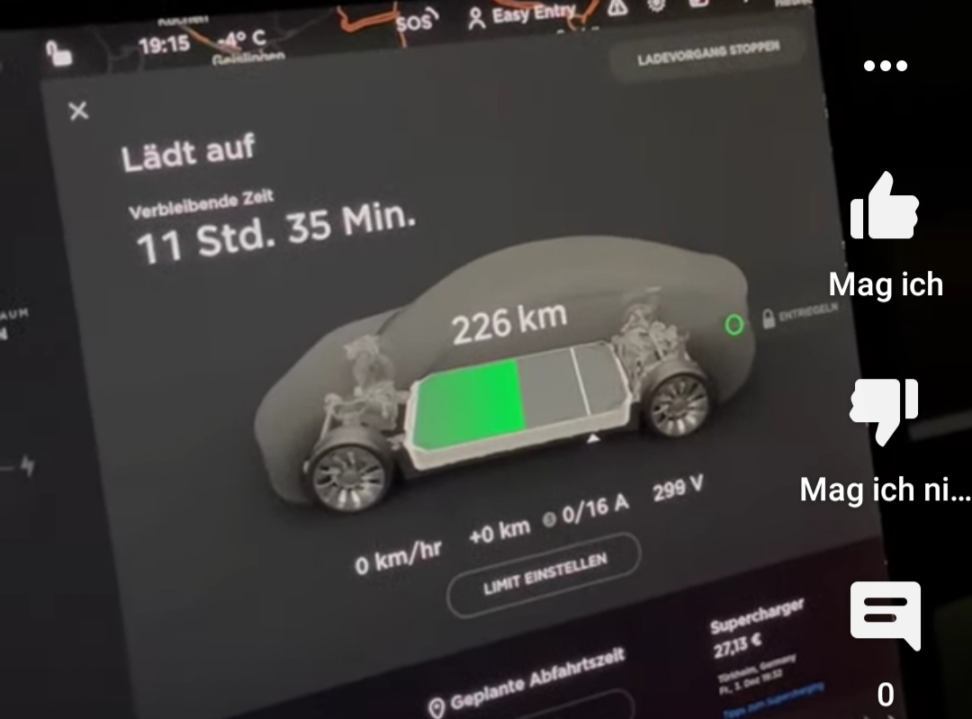

Hast Du Zugriff auf ein weiteres EV zum Probieren an Deiner WB?
Was ich im Video erkennen konnte sieht sehr merkwürdig aus (Spannungen und Ladezeit). Ggf. spinnt sogar der Tesla...
Er scheint die Ladefreigabe zu bekommen und versucht irgendwas merkwürdiges.

flipkill1985 hat geschrieben: Mi Dez 08, 2021 10:42 pm Aber wieso soll der Tesla Spinnen wenn es an einer anderen mit dem Tesla funktioniert :)
Um den Tesla ausschliessen zu können, wäre mal ein weiteres Fahrzeug zum Gegentest nötig.
Sehr merkwürdig ist, dass der Tesla die Ladefreigabe und auch die Spannung von openWB erkennt, jedenfalls eine sehr schwankende!
Hier ein Moment aus dem Video, 299V!! 😳
Ggf. sollte ein Elektriker abgangseitig ab Schütze bis zum Ladestecker mal alles checken. Vlt. ist da auch was mit dem "Null" nicht i.O.?
Was hast Du sonst für Möglichkeiten, die Ursache zu finden?

Wenn ich mir dein Video da so anschaue, solltest du DRINGENST eine Elektrofachkraft mal über deine gesamte Hausverkabelung schauen lassen.
So wie die Spannung da rumeiert sieht mir das ganz gewaltig nach einem Fehler am Neutralleiter aus. Das kann ganz gewaltig ins Auge gehe (Für sämtliche Geräte im Haus)
Klar, dass das Auto da die Ladung verweigert.

@Jarry wenigstens einer der hier ne Ahnung hat wenn der Support überfordert mit dem Support aufkommen ist 🤣🤣 Neutralleiter in der openwb hat geschmort.
Bin grad am Stromkosten machen und schauen woran es lag.

Hatte ich unterm Bild auch schon als Vermutung geäußert (Null = Neutralleiter)
