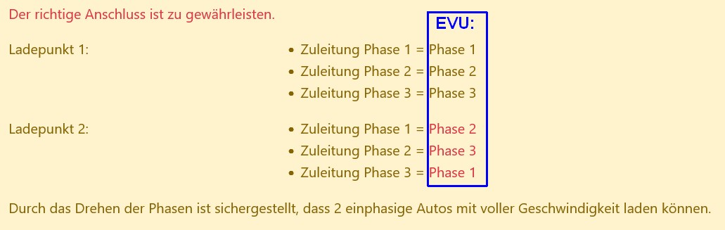

LutzB hat geschrieben: Do Dez 09, 2021 5:48 pm Macht doch einen genauen Vorschlag, wie die Beschreibung anzupassen ist oder passt die Tabelle von aiole?
Die Logik erwartet EVU L1 an LP1 L1 und EVU L2 an LP2 L1. Drehsinn bleibt natürlich erhalten.
Kurzer Ausblick: In 2.0 kann für jeden LP angegeben werden, wo dessen L1 am EVU angeschlossen ist. Das Lastmanagement weiß dann genau, welche LP bei Schief- oder Überlast zu begrenzen sind. Loadmanagement ist durch "virtuelle Zähler" realisiert, hinter die man die gemeinsam zu begrenzenden LP schieben kann. Alternativ kann auch ein Zwischenzähler in Hardware realisiert werden, wenn noch weitere Verbraucher angeschlossen sind.
Wollt Ihr eine Tabelle oder die Beschreibung anpassen?
Ja, auch aioles Tabelle passt dazu. Meine Skizze ebenso.
In der Beschreibung passt ja vorn "LP 1 oder 2" sowie "Zuleitung L1 usw.".
Man bräuchte nur rechts hinter "=" die richtige Phase mit Zusatz LP eintragen. ( Phasen müssten neu zugeordnet werden.
Dennoch möchten wir gerne wissen, ob grundsätzlich nur ein 1p- EV an LP1 und ein 2p - EV an LP 2 wegen der SW- Logik funktioniert. Weil ja Seiten zuvor mit entspr. elektr. Anschluss und symetrischer Belastung das Loadsharing nicht funktioniert (2p an LP1 und 1p an LP2)
SW 2.0 dürfen wir hier nicht betrachten!

Jetzt wird's verrückt (oder ich).
Ich war jetzt wegen der Kabelfarben vollends verwirrt.
Das hier von Lutz "LP2 wird so angeschlossen, dass EVU L1 an L2 ist:" zeigte mir dann, dass HSC's Zuordnung und meine passen.
Ich lasse LP3 zum besseren Vergleich weg.
HSC/aio-Tabelle:
EVU LP1_LP2
1 => 1____2
2 => 2____3
3 => 3____1
Die passt aber nicht zur oWB-Beschreibung, die so aussähe:
EVU LP1_LP2
1 => 1____3
2 => 2____1
3 => 3____2
@Lutz:
Aktuelle Farbzuordnungen nach meinem Verständnis:
https://duckduckgo.com/?q=Kabelbezeichn ... chluss.png
L1 = braun
L2 = schwarz
L3 = grau
Jarry - was sagt der E-Guru?

Re: Verständnisfrage 2 Ladeboxen mit max. 11kW steuern
Das meine ich nicht. Ich meine den Unterschied in den Zuordnungen bei LP2.
Wir rutschen die Phasen positiv weiter und in der oWB-Beschreibung ist es die andere Richtung.
Der blaue Rahmen war nur zur Klarstellung, dass es EVU-Phasen sind. nach Korrektur steht der links und verteilt nach rechts an LP1/2.
aiole hat geschrieben: Do Dez 09, 2021 6:34 pm Das meine ich nicht. Ich meine den Unterschied in den Zuordnungen bei LP2.
🙄ooor, das Kleingedruckte wieder!🤭 sorry....hatte mich auf das Blaue konzentriert.
Ja! Genau so.... + LP oder so ähnlich
Beiträge: 8990
Has thanked: 244 times
Been thanked: 260 times
Mir geht's jetzt darum, ob unsere HSC/aiole-Tab. (,die der oWB-Tab am LP2 widerspricht,) ursächlich für das Fehlverhalten sein kann.
Kann da mal einer in den code illern?
