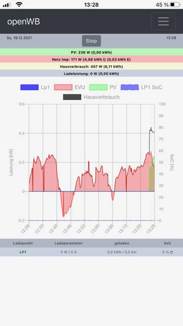

Ich habe dann auf DEBUG Level 0 zurückgestellt, und ich bekomme den aktuellen Wert angezeigt, aber der Tageswert fehlt.
Im nachfolgenden Screenshot ist dies gut zu erkennen, nach dem Umschalten auf Debuglevel 0 wird die PV Erzeugung angezeigt und auch der Hausverbrauch ist nicht gleich dem Netzimport, d.h. das Problem ist irgendwo in den Scripten verborgen und DEBUGLEVEL abhängig:
