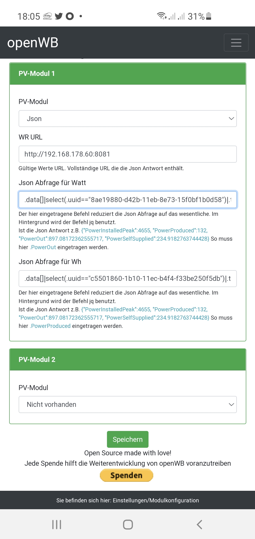

data[]|select(.uuid=="8ae19880-d42b-11eb-8e73-15f0bf1b0d58")|.tuples[0][1]Die entsprechenden Kanäle für EVU, PV usw trägst du dann in den entsprechenden Modulen ein. Als URL benötigst du die IP/den Hostname deines VZLoggers, nicht die der Middleware!
Hier ein Beispiel, wie das bei meinem PV Modul aussieht.
