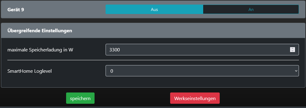

Re: mit potentialfreien Kontakt WP steuern
Okay sorry das hat sich nun überschnitten. Bilder sind oben
Das ist die aktuelle Konfig
Leider NEIN
Habe nun versucht das Startkriterium herabzusetzen (120sekunden) aber 3 Minuten sind schon sher gering wie ich finde.
Startet immer noch nicht
das sieht doch eher danach aus, als ob der Shelly nicht erreichbar ist oder eine andere Ip aktuell hat ??
auch in deinem vorherigen Log:
failed to connect to device on 192.168.0.240, setting all values to 0Code: Alles auswählen
2021-12-23 10:45:05: EVU Bezug(-)/Einspeisung(+): 13 max Speicherladung: 3300
urllib.error.HTTPError: HTTP Error 401: Unauthorized
raise HTTPError(req.full_url, code, msg, hdrs, fp)
File "/usr/lib/python3.5/urllib/request.py", line 590, in http_error_default
result = func(*args)
File "/usr/lib/python3.5/urllib/request.py", line 444, in _call_chain
return self._call_chain(*args)
File "/usr/lib/python3.5/urllib/request.py", line 510, in error
'http', request, response, code, msg, hdrs)
File "/usr/lib/python3.5/urllib/request.py", line 582, in http_response
response = meth(req, response)
File "/usr/lib/python3.5/urllib/request.py", line 472, in open
return opener.open(url, data, timeout)
File "/usr/lib/python3.5/urllib/request.py", line 163, in urlopen
urllib.request.urlopen("http://"+str(ipadr)+"/relay/0?turn=on", timeout=3)
File "/var/www/html/openWB/modules/smarthome/shelly/on.py", line 17, in <module>
Traceback (most recent call last):Re: mit potentialfreien Kontakt WP steuern
Feste IP vergeben oder DHCP?
Ich würde immer Feste ips nehmen

Natürlich ist die Fix
hat aber nix mit den Einschaltkriterien am Hut wo es ja offensichtlich hakt.
Aber danke für den gut gemeinten Hinweis.
Mir der app und überWebbrobser bin ich sofort drauf
- Beiträge: 2450
- Been thanked: 33 times
schau mal das log länger an, aus irgendeinem grundxwird der Einschalttimer immer wieder gestartet.
Und wegen dem hier: hast du irgendin Sicherheirsfeature auf dem shelly aktiviert ?
(Sonst würde ich mal einen factory reset auf dem shelly machen)
