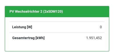

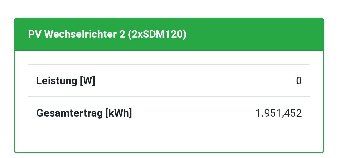

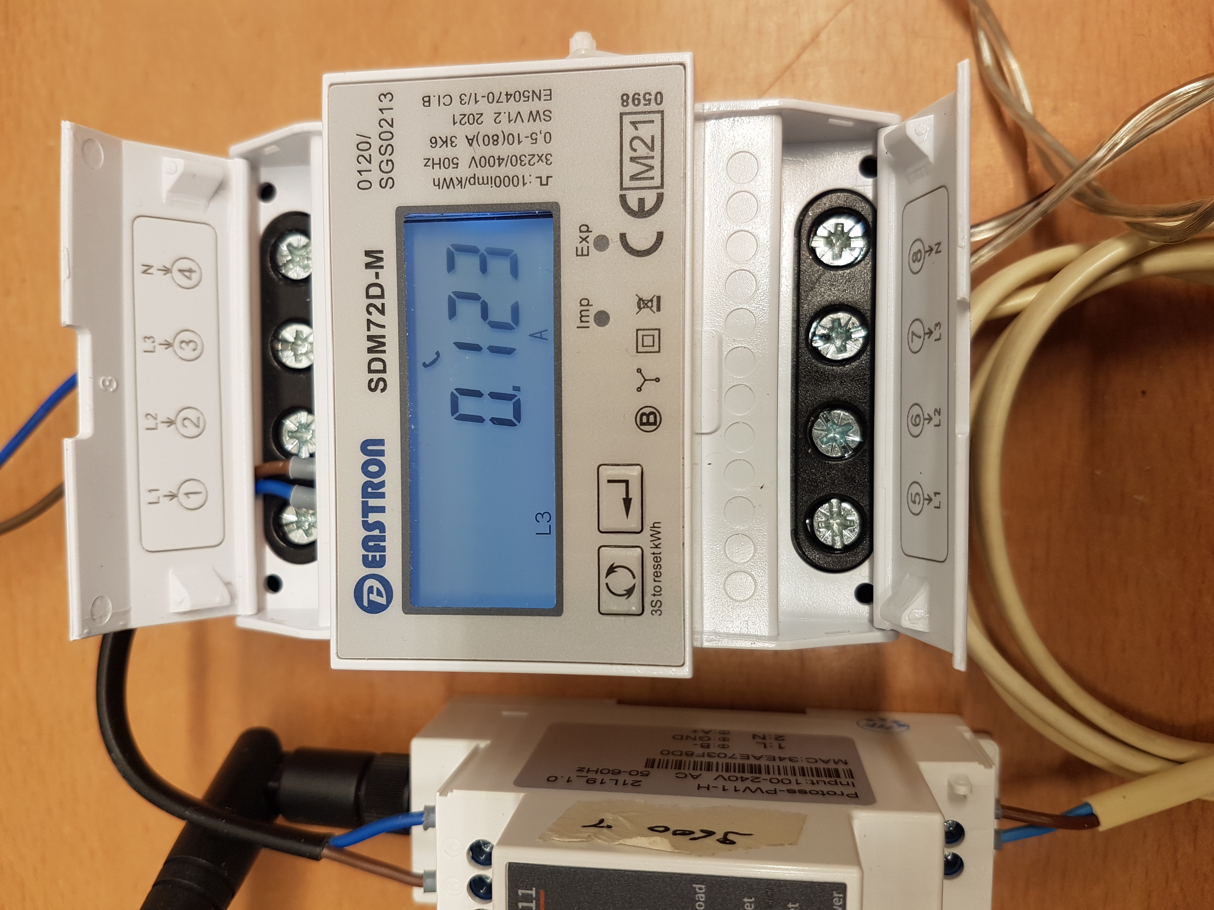

vonhof hat geschrieben: Do Dez 30, 2021 6:37 pm
Wechselrichter getrennt = alles null
Anzeige ist positiv
Ok, dann ist alles gut, es ist der standby- Verbrauch.
Anzeige positiv bei standby und morgen mit PV- Erzeugung sollte diese am Zähler negativ werden.

Mqqt gibt es hier nicht.
Ich habe das Problem dennoch wegbekommen.

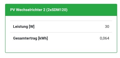

SDM72 wieder ans Netz, umkonfig. von 2x120 auf 72 und siehe da:
Danach zurück auf 2x120 (alles weiter am Netz), Fehler bleibt weg:
Diesmal alles ohne reboot.
@LutzB,
ich kann Entwarnung geben.

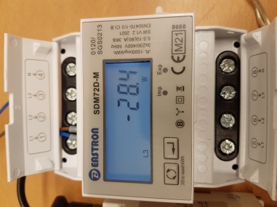

Beiträge: 3940 Registriert: So Jan 10, 2021 8:49 am
Beitrag
von HSC » Do Dez 30, 2021 7:45 pm
vonhof hat geschrieben: Do Dez 30, 2021 7:18 pm vielen Dank!!
Der Strom am SDM72 bleibt morgen positiv:
Die Leistung sollte mit PV dann negativ sein:

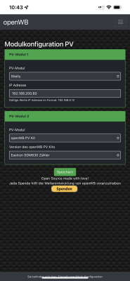

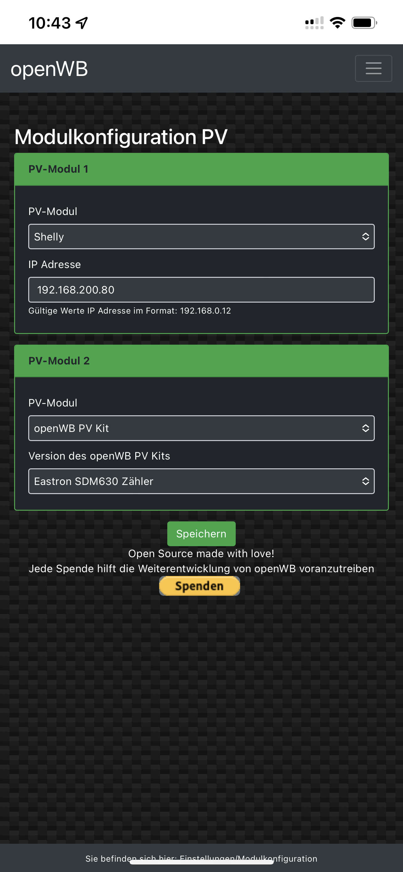

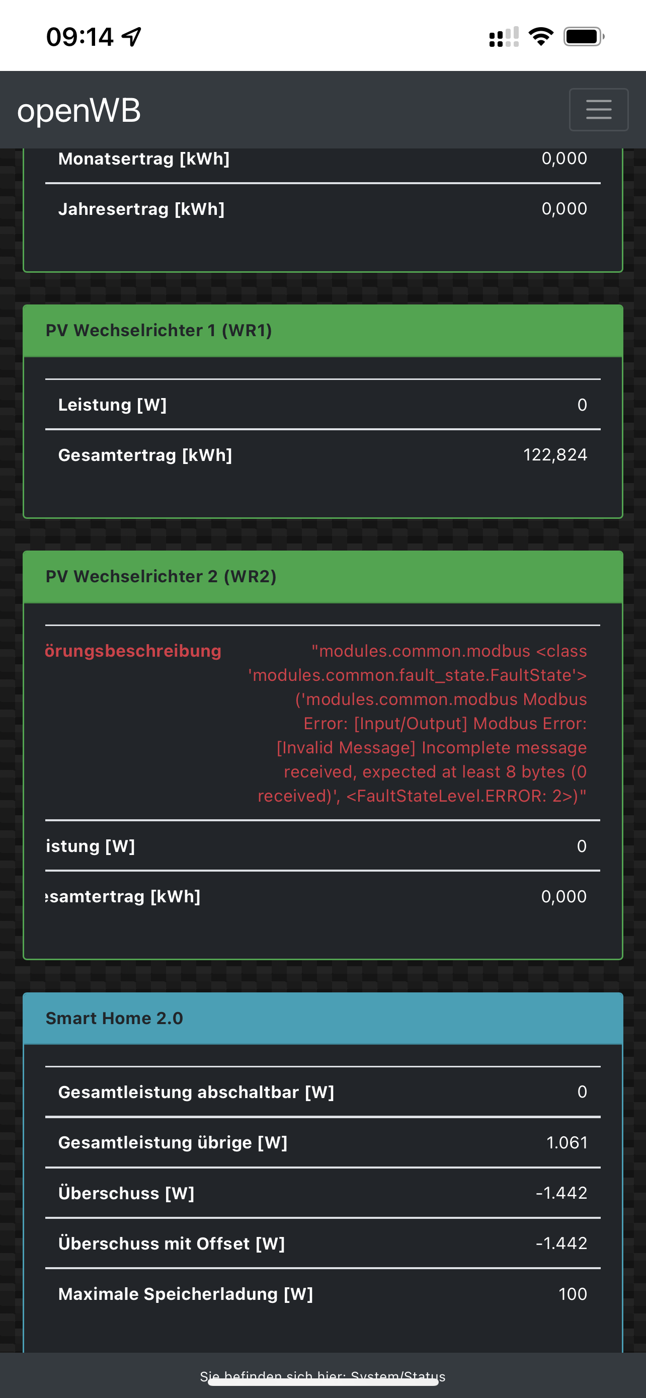

Ich habe heute morgen mal ein Update auf die neuste Nighly gemacht und seid dem läuft mein PV Kit aus dem Shop leider nicht mehr. Folgende Fehlermeldung steht unter Status:
Beiträge: 4567 Registriert: Mi Nov 11, 2020 7:16 pm
Has thanked: 12 times
Been thanked: 52 times
Beitrag
von derNeueDet » Sa Jan 01, 2022 9:40 am
Es gibt unterschiedliche Zähler im PV Kit. Am besten einen Screenshot der Modul Konfiguration einstellen.
Dann unter Einstellungen/System/Debugging auf 2 stellen und einen Ausschnitt des Debug Log hier einstellen.
LarsBr87
Beiträge: 345 Registriert: Do Nov 05, 2020 12:02 pm
Has thanked: 6 times
Beitrag
von LarsBr87 » Sa Jan 01, 2022 9:45 am
Hier die Daten
