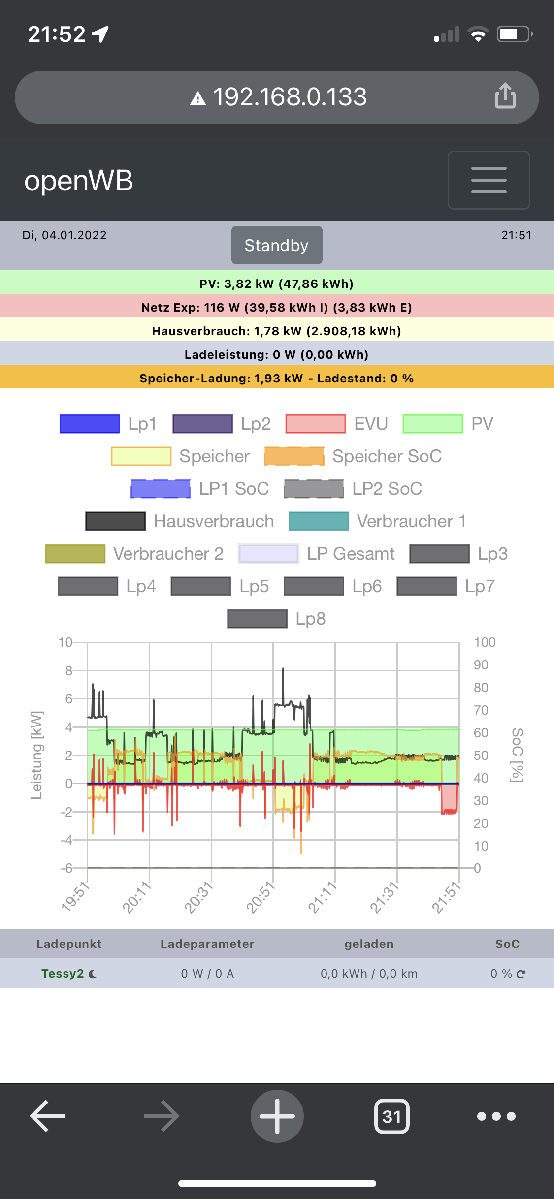

Hi
Soc wird jetzt angezeigt.
Leider geht jetzt die Lade und Entladeanzeige nicht mehr.

Bei mir im Testsystem wird mit dem legacy_run_server deutlich mehr ins Log geschrieben. Es hat den Anschein, dass die Einstellungen unter System / Debugging nicht beachtet werden, sondern alles weggeschrieben wird.LutzB hat geschrieben: Di Jan 04, 2022 12:33 pm Ich habe gerade die Fronius-Module auf den legacy_run_server umgestellt. Vorher hatte ich Laufzeiten von 14-20s, jetzt nur 7s. Das liegt hauptsächlich an dem Sonnen Speicher Modul, was noch nicht in der neuen Struktur eingebunden ist.
Bitte auch mal jetzt testen, ob es Besserungen gibt. Bei mir läuft es mit einem Symo 10-3 (WR) und SmartMeter (EVU).
Ist das nur bei mir so?

Nee oder?Cobra hat geschrieben: Di Jan 04, 2022 8:51 pm Hi
Außerdem frage ich mich, warum du gerade PV Leistung hast.

Re: Gen 24 keine Anzeige Soc und Evu
Keine Panik ist kein Problem. Mein BHKW läuft.
Die Anzeige für laden und entladen geht leider nicht.

Mit viel Glück ist die Lade- und Entladeanzeige nach einem Tageswechsel, also morgen, wieder da.Cobra hat geschrieben: Di Jan 04, 2022 9:00 pm Keine Panik ist kein Problem. Mein BHKW läuft.
Es könnte sein, dass die Summenberechnung erstmal wieder die aktuellen Daten verarbeiten muss.
Ansonsten schauen wir uns morgen mal die Logs genauer an.

Ok. Update geht jetzt auch nicht mehr, muss die Autos laden.vuffiraa hat geschrieben: Di Jan 04, 2022 9:10 pmMit viel Glück ist die Lade- und Entladeanzeige nach einem Tageswechsel, also morgen, wieder da.Cobra hat geschrieben: Di Jan 04, 2022 9:00 pm Keine Panik ist kein Problem. Mein BHKW läuft.
Update: jetzt wird die Entladung angezeigt. Sehr komisch.
Hallo, sofern ich das richtig beurteilen kann siehts wieder normal aus. EVU zeigt richtig an, SOC von Auto und Akku sind wie sie sein sollen. Würde sagen, jetzt läufts
DANKE!!
DANKE!!
