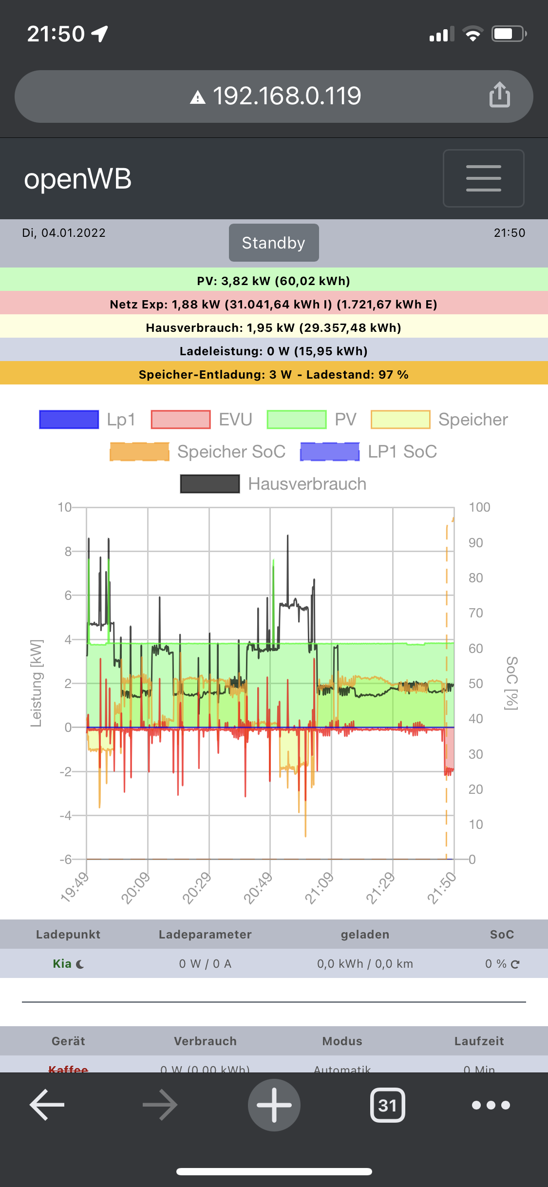

Re: Gen 24 keine Anzeige Soc und Evu
Beitrag von Cobra »
Hi
Soc wird jetzt angezeigt.
Leider geht jetzt die Lade und Entladeanzeige nicht mehr.

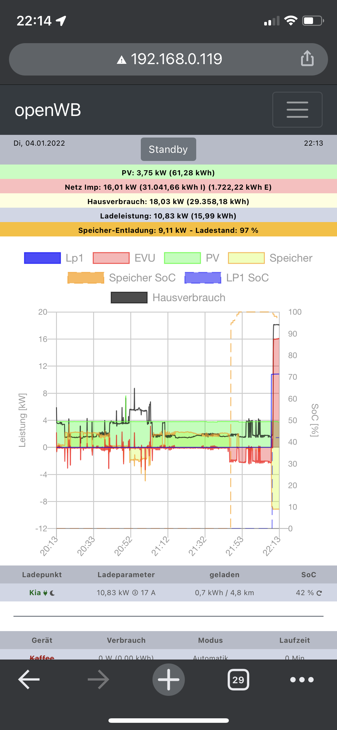

Cobra hat geschrieben: Di Jan 04, 2022 8:51 pm Hi
Nee oder?
Außerdem frage ich mich, warum du gerade PV Leistung hast.
Beitrag von Cobra »
Keine Panik ist kein Problem. Mein BHKW läuft.
Die Anzeige für laden und entladen geht leider nicht.

Ok. Update geht jetzt auch nicht mehr, muss die Autos laden.
Update: jetzt wird die Entladung angezeigt. Sehr komisch.

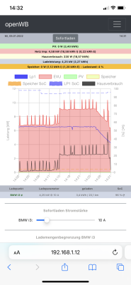

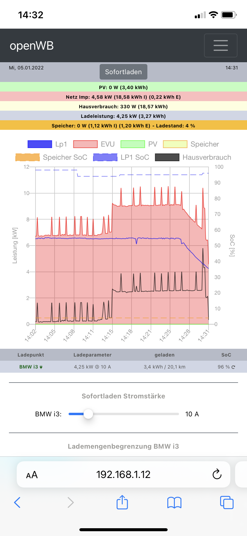

Beitrag von Hpsax »
Hallo, sofern ich das richtig beurteilen kann siehts wieder normal aus. EVU zeigt richtig an, SOC von Auto und Akku sind wie sie sein sollen. Würde sagen, jetzt läufts :)
DANKE!!
