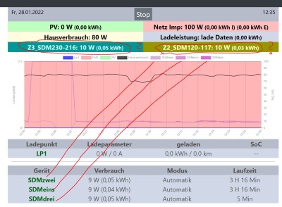

				E_Esteban
- Beiträge: 77
- Registriert: So Mär 21, 2021 6:57 am
- Has thanked: 4 times
- Been thanked: 4 times
Re: Drehstromzähler mit S0-Ausgang in openWB integrieren?
@ HSC - Ebenfalls Danke!
Die Option hatte ich noch gar nicht entdeckt.
Das passt natürlich auch gut.
Zum Verständnis: Der Unterschied ist die "Statusanzeige" und die Darstellung in Graphen bei dieser Variante sowie die Option den Leistungswert im Hausverbrauch zu inkludieren / exkludieren - ist das korrekt?
Habe das mal so eingerichtet. Bekomme aber von den regulären "Verbrauchern" aus "SmartHome" keine Datenspuren angezeigt. Ist das so gewollt oder ein Bug?
Schaut aber schonmal gut aus !!
P.S. Nicht über die Werte der Zähler wundern.... sind alle in Reihe geschaltet und zeigen daher alle ähnliche Werte an.
Die Verbraucher aus SH musst Du ggf.glaube ich unter Einstellungen/ Erscheinungsbild/Graph  aktivieren.
Ich nutze SH aber nicht, da SH2.0 viel mehr nutzbare Geräte und Funktionen anbietet.
