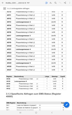

Ich habe mir gerade mal die Releasenotes durchgelesen:
Da hab' ich gleich mal in die Doku geschaut, was da "breiter" geworden ist. Ab 40105 sind nun acht Leistungsmesser mit jeweils einem Uint16 für den Typen und dann die drei Phasenleistungen als Int16 hinzugekommen. Im e3dc.py werden die auch schon abgefragt, das sieht mir aber noch nicht so aus, als ob das funktionieren würde:
Da müsste meiner Meinung nach statt i mit i-1 gelesen werden, denn die Register werden immer um Eins kleiner gelesen werden als in der Doku steht. (siehe speicher_e3dc.py) Und dann gibt es acht Leistungsmesser, angefangen mit 40105,...6,...7,...8 für den ersten bis 40133, ...4, ...5, ...6 für den letzten. Da müsste die For-Schleife bei 40136 anfangen um die letzten beiden Leistungsmesser noch mitzunehmen. Da wird aber wahrscheinlich nach die Wurzelmessung eh nie liegen.
Ausprobieren kann ich das alles noch nicht, ich hab' das Update noch nicht auf meinem S10pro.
PS: Interessanterweise ist der Hersteller in Register 40004 nicht mehr "E3/DC GmbH" sondern "Hager Energy GmbH"
Korrekturen Modbus/TCP vorgenommen:
Es wurden neue, breitere Register für die Leistungsmesser hinzugefügt haben, da die bisherigen Register bei großen Leistungen überlaufen konnten.
for i in range (40128,40103,-4):
#powers = client.read_holding_registers(40129, [ModbusDataType.INT_16] * 3, unit=1)
powers = client.read_holding_registers(i, [ModbusDataType.INT_16] * 4, unit=1)

Hallo Gero,Gero hat geschrieben: Mo Jan 31, 2022 7:45 pm Ich habe mir gerade mal die Releasenotes durchgelesen:
Da müsste meiner Meinung nach statt i mit i-1 gelesen werden, denn die Register werden immer um Eins kleiner gelesen werden als in der Doku steht. (siehe speicher_e3dc.py) Und dann gibt es acht Leistungsmesser, angefangen mit 40105,...6,...7,...8 für den ersten bis 40133, ...4, ...5, ...6 für den letzten. Da müsste die For-Schleife bei 40136 anfangen um die letzten beiden Leistungsmesser noch mitzunehmen. Da wird aber wahrscheinlich nach die Wurzelmessung eh nie liegen.Code: Alles auswählen
for i in range (40128,40103,-4): #powers = client.read_holding_registers(40129, [ModbusDataType.INT_16] * 3, unit=1) powers = client.read_holding_registers(i, [ModbusDataType.INT_16] * 4, unit=1)
Das ist die Registerliste aus der Modbusbeschreibung
Der Schleife hört auf, wenn der Typ vom Leistungsmesser = 1 ist. Gesamt reden wir von 7 Leistungsmessern..
): viewtopic.php?f=14&t=5923

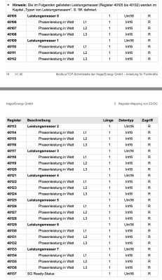

Hallo Oliver,
da scheine ich eine neuere Dokumentation zu haben - gestern aus dem e3dc-Portal heruntergeladen: Modbus_e3dc_speichersysteme_V1.90_2022-01-28.pdf. Da sind es doch acht Leistungsmesser: 0-7
Bei dem Coding hätte ich eigentlich erwartet, dass die For-Schleife im ersten Durchlauf i auf 40128 setzt und dann im weiteren Verlauf immer vier substrahiert bis die 40103 erreicht sind. Die +1 finde ich da nicht. Der Aufruf mit den 40129 sind doch auskommentiert, weil da die Schleife mal dazugekommen ist?
Gruss,
Gruss,
- Beiträge: 5106
- Has thanked: 70 times
- Been thanked: 363 times
Re: E3dc neueste nightly...
So, nun habe ich sowohl das update von e3dc bekommen als auch mein Test-Raspi zum Laufen gebracht. Und siehe da, es funktioniert trotz meiner Bedenken; der Wurzelleistungsmesser wird bei 40104, also ID0, gefunden:
Und wenn ich die For-Schleife einen Leistungsmesser weiter anfangen lasse, findet er auch die externe Leistungsmessung:
Und nun habe ich auch verstanden, warum der externe Leistungsmesser ID7 heißt.

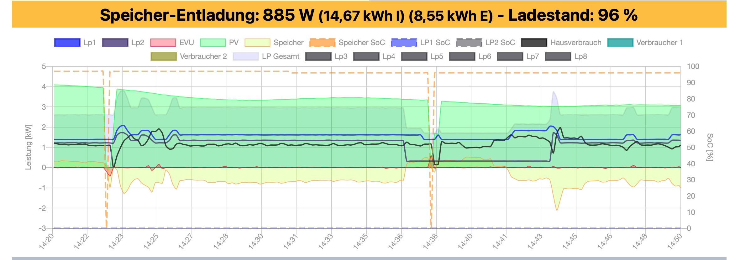

- Beiträge: 5106
Mit e3dc scheint etwas nicht zu stimmen - im Log bekomme ich immer "host down", der ist es aber bestimmt nicht. Hier mal das Log meines Spiel-Raspis mit der aktuellen Beta 1.9.257:
Aber ich bezweifle, dass es die Beta ist. Meine produktive openWB sind noch auf 1.9.249 und da sind auch diese Meldungen drin.
Ich vermute mal eher, dass es an e3dc liegt. Die haben ja letztens ein größeres Update gemacht und da sind mir irgendwann mal in dem Graphen diese Zacken im SoC aufgefallen.
Und da es ja höchst unwahrscheinlich ist, dass der SoC einfach mal von 96% auf 0% einbricht, habe ich halt mal in den Logs nachgeschaut.
Kann noch jemand mit e3dc diese Beobachtung bestätigen?
