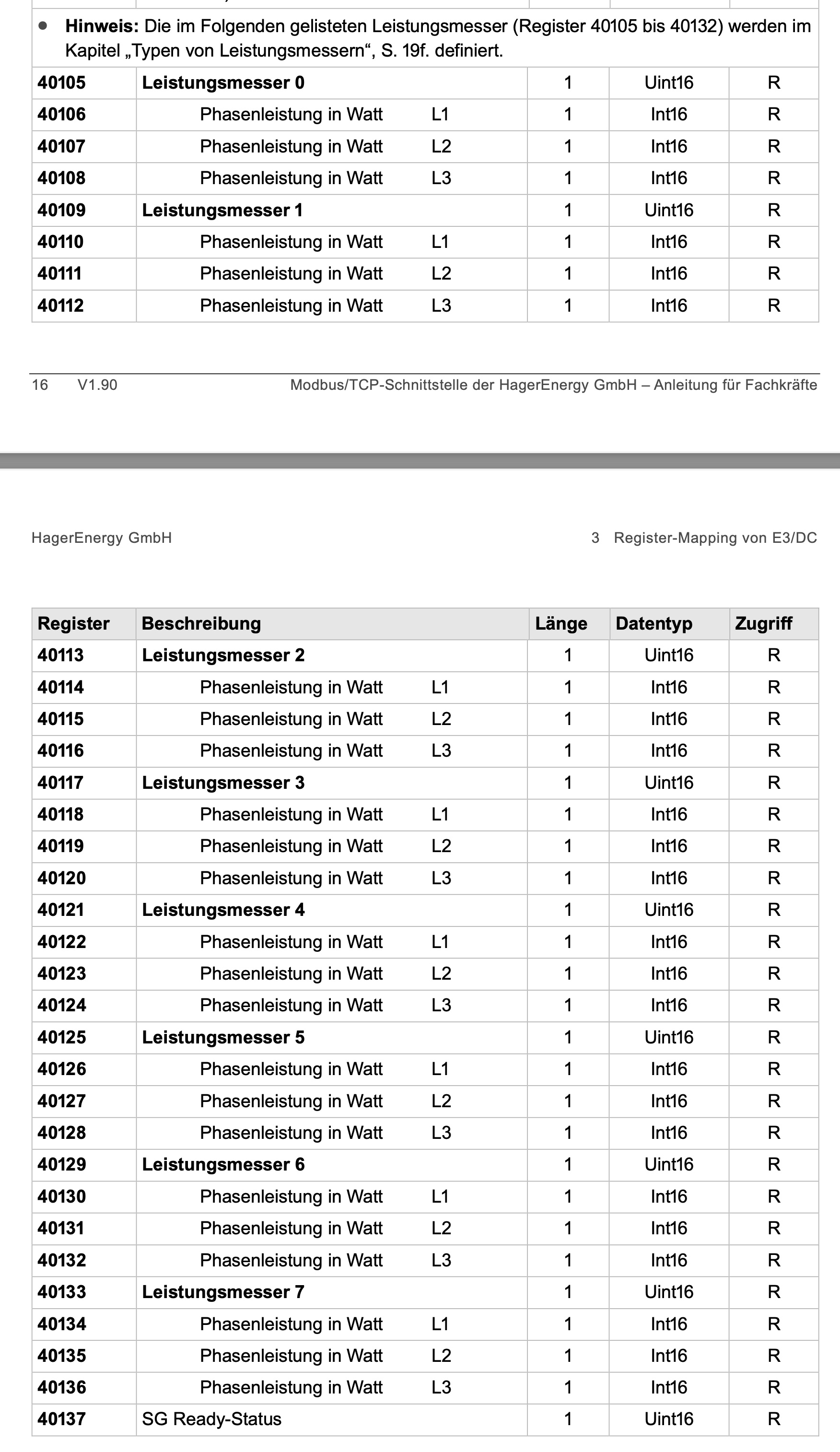

Ich habe mir gerade mal die Releasenotes durchgelesen:
Da hab' ich gleich mal in die Doku geschaut, was da "breiter" geworden ist. Ab 40105 sind nun acht Leistungsmesser mit jeweils einem Uint16 für den Typen und dann die drei Phasenleistungen als Int16 hinzugekommen. Im e3dc.py werden die auch schon abgefragt, das sieht mir aber noch nicht so aus, als ob das funktionieren würde:
Da müsste meiner Meinung nach statt i mit i-1 gelesen werden, denn die Register werden immer um Eins kleiner gelesen werden als in der Doku steht. (siehe speicher_e3dc.py) Und dann gibt es acht Leistungsmesser, angefangen mit 40105,...6,...7,...8 für den ersten bis 40133, ...4, ...5, ...6 für den letzten. Da müsste die For-Schleife bei 40136 anfangen um die letzten beiden Leistungsmesser noch mitzunehmen. Da wird aber wahrscheinlich nach die Wurzelmessung eh nie liegen.
Ausprobieren kann ich das alles noch nicht, ich hab' das Update noch nicht auf meinem S10pro.
PS: Interessanterweise ist der Hersteller in Register 40004 nicht mehr "E3/DC GmbH" sondern "Hager Energy GmbH"
Korrekturen Modbus/TCP vorgenommen:
Es wurden neue, breitere Register für die Leistungsmesser hinzugefügt haben, da die bisherigen Register bei großen Leistungen überlaufen konnten.
for i in range (40128,40103,-4):
#powers = client.read_holding_registers(40129, [ModbusDataType.INT_16] * 3, unit=1)
powers = client.read_holding_registers(i, [ModbusDataType.INT_16] * 4, unit=1)

- Beiträge: 2450
- Been thanked: 33 times
Re: E3dc neueste nightly...
Hallo Gero,Gero hat geschrieben: Mo Jan 31, 2022 7:45 pm Ich habe mir gerade mal die Releasenotes durchgelesen:
Da müsste meiner Meinung nach statt i mit i-1 gelesen werden, denn die Register werden immer um Eins kleiner gelesen werden als in der Doku steht. (siehe speicher_e3dc.py) Und dann gibt es acht Leistungsmesser, angefangen mit 40105,...6,...7,...8 für den ersten bis 40133, ...4, ...5, ...6 für den letzten. Da müsste die For-Schleife bei 40136 anfangen um die letzten beiden Leistungsmesser noch mitzunehmen. Da wird aber wahrscheinlich nach die Wurzelmessung eh nie liegen.Code: Alles auswählen
for i in range (40128,40103,-4): #powers = client.read_holding_registers(40129, [ModbusDataType.INT_16] * 3, unit=1) powers = client.read_holding_registers(i, [ModbusDataType.INT_16] * 4, unit=1)
Das ist die Registerliste aus der Modbusbeschreibung
Der Schleife hört auf, wenn der Typ vom Leistungsmesser = 1 ist. Gesamt reden wir von 7 Leistungsmessern..
): viewtopic.php?f=14&t=5923

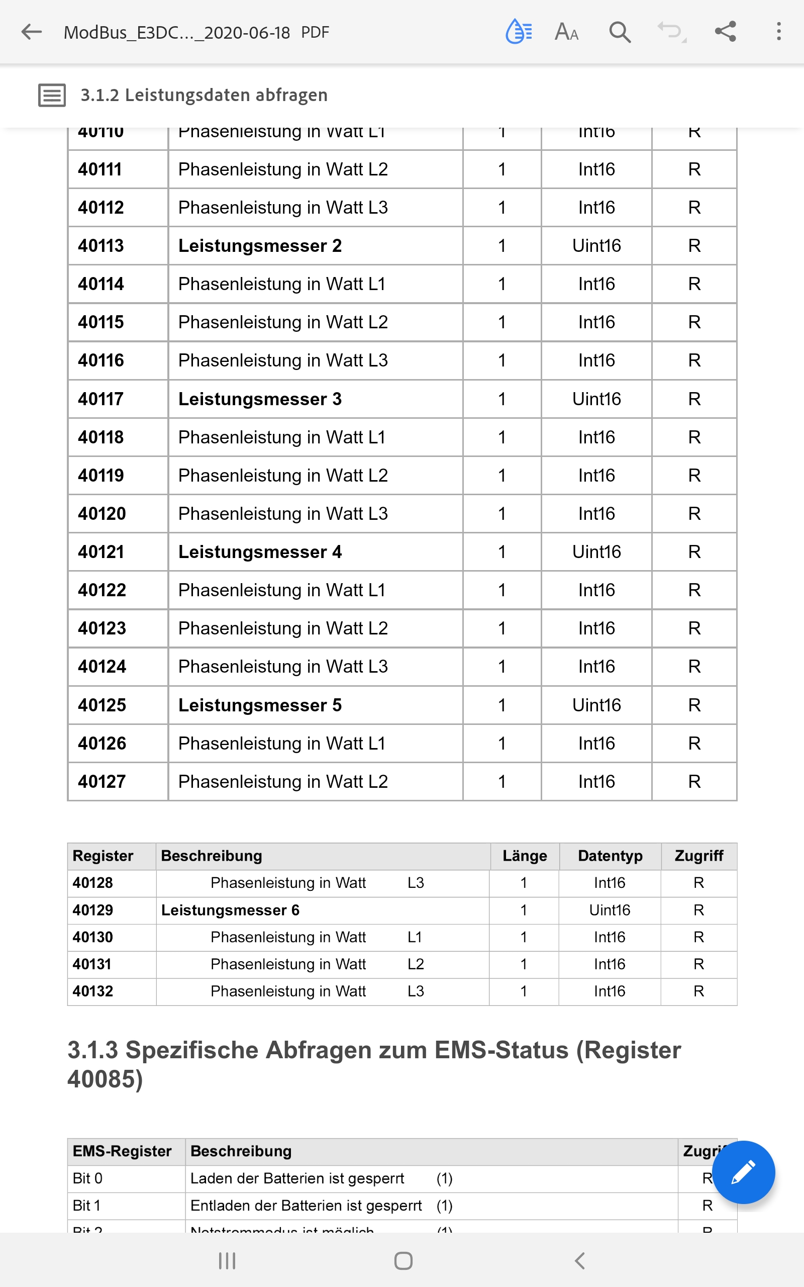

Hallo Oliver,
da scheine ich eine neuere Dokumentation zu haben - gestern aus dem e3dc-Portal heruntergeladen: Modbus_e3dc_speichersysteme_V1.90_2022-01-28.pdf. Da sind es doch acht Leistungsmesser: 0-7
Bei dem Coding hätte ich eigentlich erwartet, dass die For-Schleife im ersten Durchlauf i auf 40128 setzt und dann im weiteren Verlauf immer vier substrahiert bis die 40103 erreicht sind. Die +1 finde ich da nicht. Der Aufruf mit den 40129 sind doch auskommentiert, weil da die Schleife mal dazugekommen ist?
Gruss,
Gruss,
So, nun habe ich sowohl das update von e3dc bekommen als auch mein Test-Raspi zum Laufen gebracht. Und siehe da, es funktioniert trotz meiner Bedenken; der Wurzelleistungsmesser wird bei 40104, also ID0, gefunden:
Und wenn ich die For-Schleife einen Leistungsmesser weiter anfangen lasse, findet er auch die externe Leistungsmessung:
Und nun habe ich auch verstanden, warum der externe Leistungsmesser ID7 heißt.
