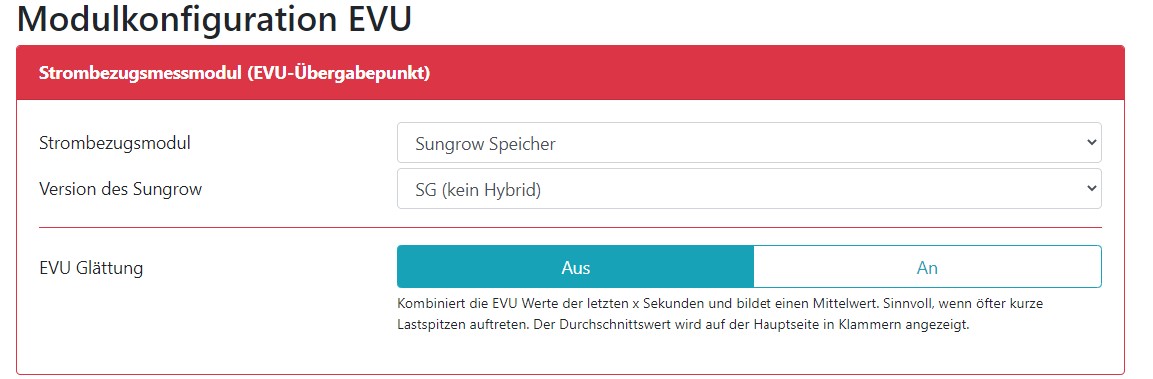

Sungrow PM Team hat geschrieben: Mo Jan 03, 2022 6:36 am Das Modbus Protokoll für Sungrow Wechselrichter und für den Sungrow Hybrid ist unterschiedlich.
Weil mit Speicher (=Hybrid) zusätzliche Daten abgerufen werden (können).
Möglicherweise wurde das falsche Modusprotokoll verwendet (WR vorhanden, Speicher gewählt)
Ggf. abwarten, der Sungrow WiNet-S Stick ist für den Betrieb mit Modbus TCP noch nicht vollständig in der aktuellen Firmware abgebildet.
Falls Zeit ist daher ggf. das nächste FW-Update abwarten - immerhin sind wie erwähnt die Überschüsse jahreszeitlich bedingt derzeit nicht so groß.
(Nebeninfo: Bei den Sungrow Hybrid-Modellen wird der direkt am Anschlussfeld vorhandene "LAN"-Port für Modbus TCP verwendet, trifft bei dem hier vorhandenen WR aber nicht zu)
