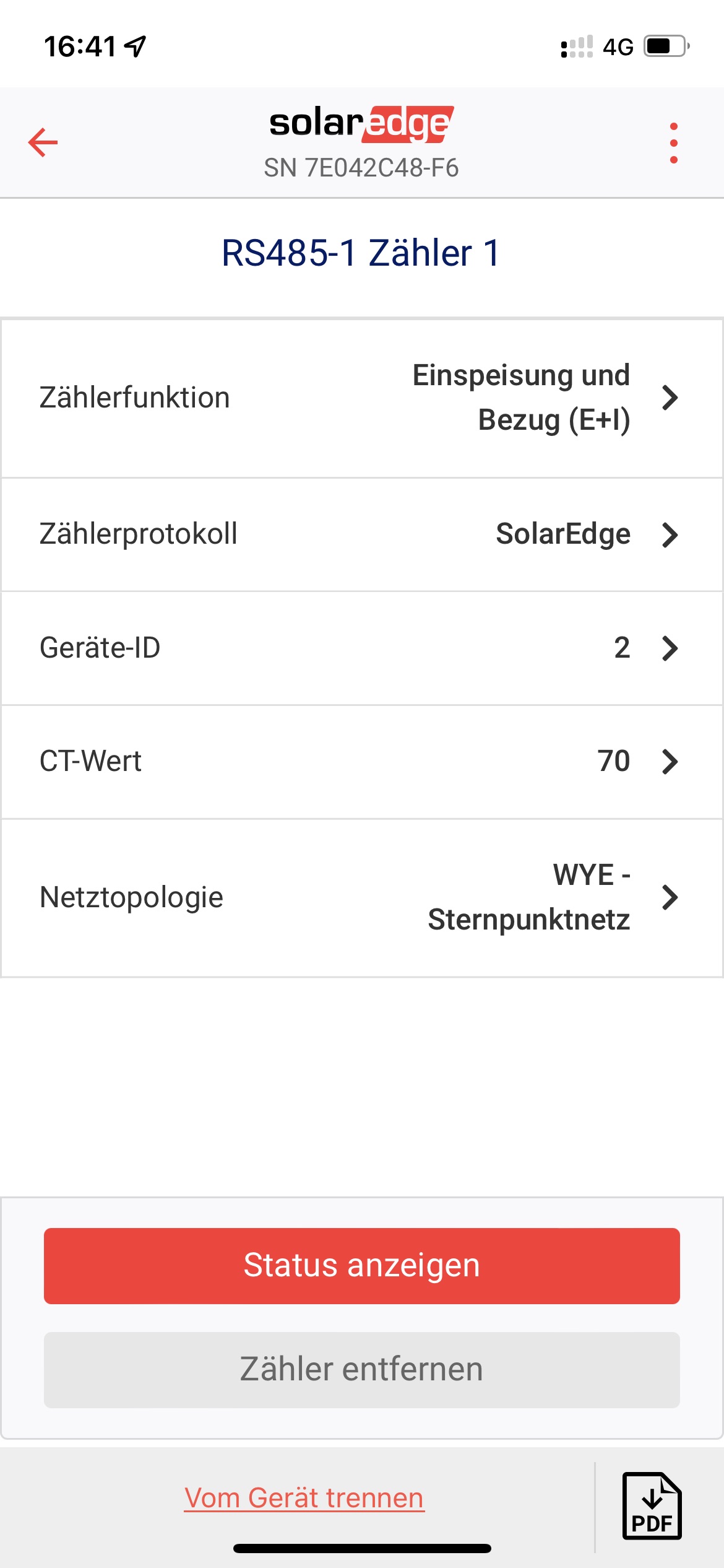

Ich hab bereits zwei SE PV Anlagen mit einer OpenWB ans laufen bekommen.
Modbus aktivieren, ggf. Port mit SetApp anpassen. IP des WR in der OpenWB. Läuft.
Diesmal leider nicht.
Die Geräte können zumindest theoretisch untereinander kommunizieren. Im Log die Meldung Hardware Anschluß prüfen. Jemand eine Idee? Das Monitoring über die SE App funktioniert, also dort kann ich Verbrauch und Produktion einsehen. Nur in der OpenWB nicht.
Seh ich den Wald vor lauter Bäumen nicht?
