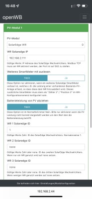

Eins vorweg:
Ich hab bereits zwei SE PV Anlagen mit einer OpenWB ans laufen bekommen.
Modbus aktivieren, ggf. Port mit SetApp anpassen. IP des WR in der OpenWB. Läuft.
Diesmal leider nicht.
Die Geräte können zumindest theoretisch untereinander kommunizieren. Im Log die Meldung Hardware Anschluß prüfen. Jemand eine Idee? Das Monitoring über die SE App funktioniert, also dort kann ich Verbrauch und Produktion einsehen. Nur in der OpenWB nicht. :shock:
Seh ich den Wald vor lauter Bäumen nicht?

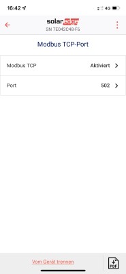

Laut den Screenshots oben sollte der Modus aktiviert und auf Port 502 horchen.
Sehr viel andere Einstellungen hat man am Solaredge nicht.
Klar, man kann versuchen das Signal mal unabhängig von der OpenWB abzugreifen.
Bin auch gespannt auf das Ergebnis
