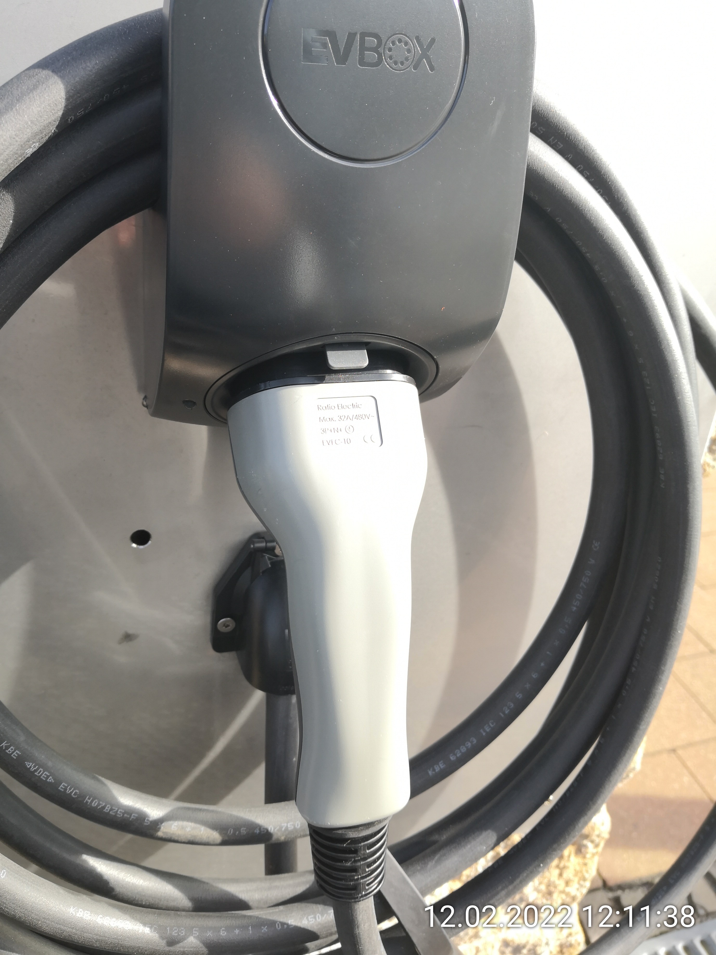

Du solltest berücksichtigen, dass der Stecker "nur" IP44 hat (der Duosida hätte IP54 laut Datenblatt, was aber bei Ziffer zwei, also Schutz gegen Wasser keinen Unterschied macht). Wie es auf den Bildern aussieht, ist der Stecker ungeschützt im Freien. Im Prinzip reicht da auch IP44, aber ich persönlich würde das nicht machen, sondern da eher nochmal nen Regenschutz oder so anbringen. Ist aber natürlich nur meine Meinung. Letztlich muss der Elektriker das besser wissen.

Ja, hatte ich mir auch schon gedacht.
Ich werde mir von einem Schlossen ein kleines Edelstahldach biegen lassen und dieses über der Edelstahlplatte anbringen, denke ich.
Gruß Frank
Gruß Frank

Re: Type-2-Stecker vom Elektriker nicht montiert?
Hallo Zusammen,
mein Eli wann gestern noch einmal da und hat den von "Heavendenied" empfohlenen Type-2-Stecker mit Schraubkontakten angeschlossen.
Ich muss sagen die Qualität dieses Stecker war um längen besser wie der von OpenWB, vor allem waren die mitgelieferten Wiederstände besser vorgearbeitet war (siehe Foto).
Das war nämlich das Problem bei der ersten Montage des OpenWB-Steckers, denn da ist der Wiederstanddraht nach dem Crimpen auf den ersten Kontakt beim biegen auf den zweiten Kontakt gebrochen.
Keine Anmerkung an OpenWB, vielleicht könnt Ihr bei Selbstmontage der Type-2-Stecker als alternative diesen Stecker anbieten, denn dieser ist einfacher zu handhaben.
Hersteller
https://www.ratio.nl/en/catalog/e-mobil ... +a+nr+view
Übrigens die Kommunikation über ein jetzt 13m Type-2-Kabel funktioniert einwandfrei.
Vielen Dank noch einmal abschließend an Heavendenied
Gruß Frank
Hersteller
Gruß Frank
