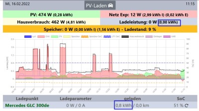

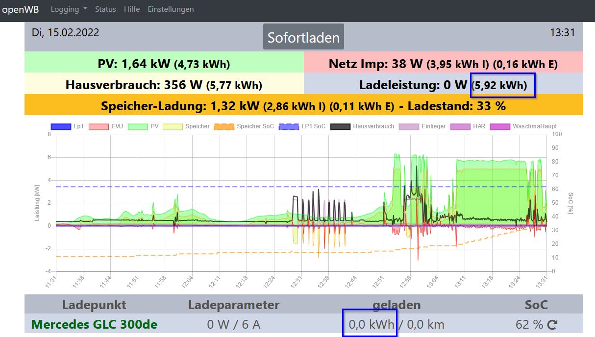

in der Nightly hat sich ein kleiner Fehler eingeschlichen.
unter "Ladeleistung" wird die Ladeenergie beim Tageswechsel nicht wieder auf 0 zurückgesetzt.
openWB Version: 1.9.255 (2022-02-14 13:09:53 +0100 [ef6c2514] )

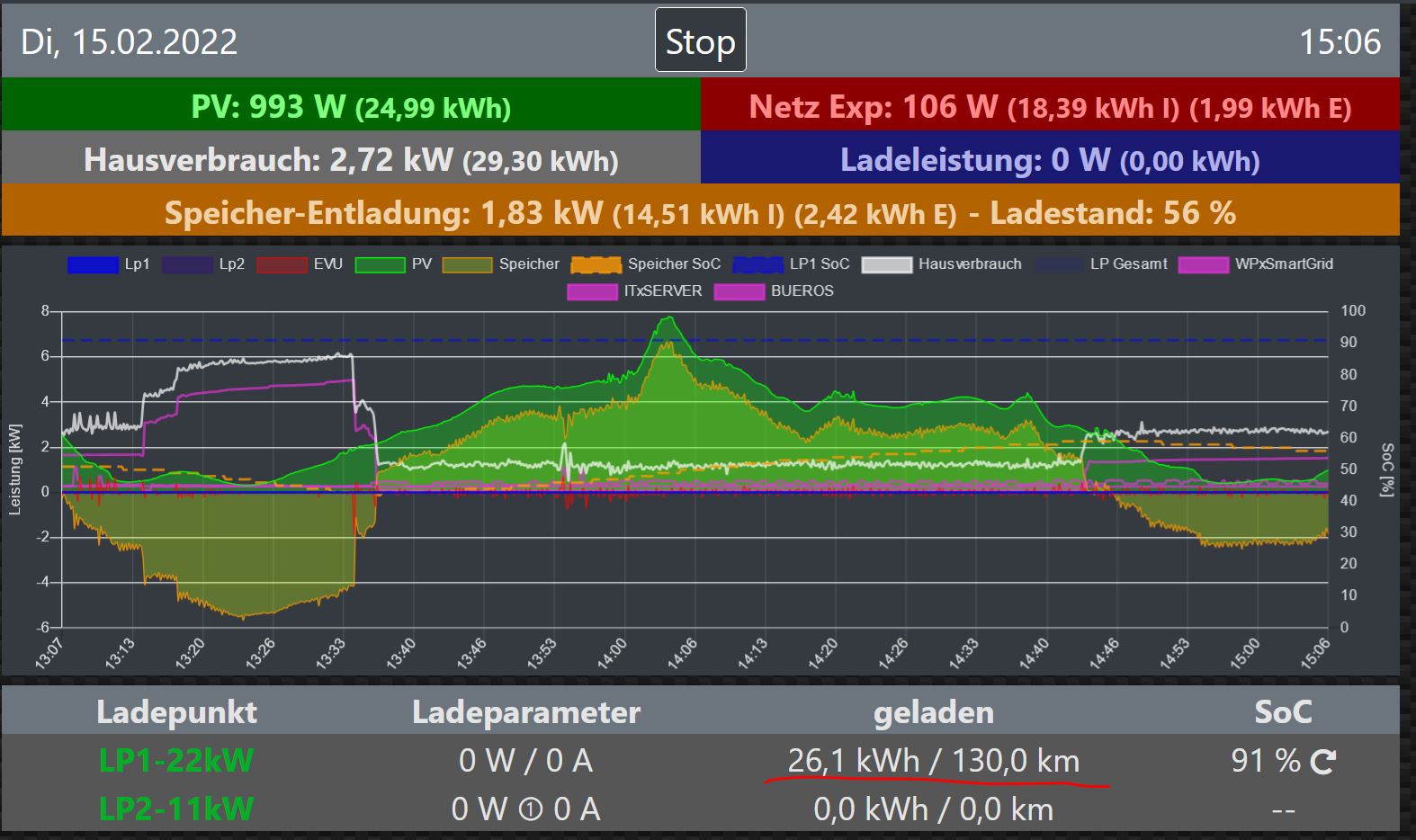

... wo er Recht hat ...
... ist mir noch gar nicht aufgefallen, aber stimmt in der Tat!
bei mir sind die Tagesladungen auch nicht genullt worden, sondern kummuliert.

mea culpa... habe die openWB Version: 1.9.254 (2022-02-09 12:15:29 +0100 [85cd8057] ) - aber selbiges Problem.
Die Ladedaten wurden nicht zurückgesetzt. Habe die letzten Tage nicht geladen und es steht immer noch die Ladung der vorherigen Tage dort.
Bevor jetzt kommt: "flascher Thread" - ja.... aber Fehlerbild ist identisch...
Bevor ich das in den "Rückmeldungen zur Nightly 254 poste" und ich als Antwort bekomme: "mach ein update auf aktuelle Nightly" - tue ich das direkt.
Vielleicht gibt es dann auch einen neuen Threat in Sachen Nightly 255....
Aber an dem geschilderten Sachverhalt ist was dran.....
habe seit 2 Tage nicht geladen....
Schaue es mir nach dem Update nochmal an....

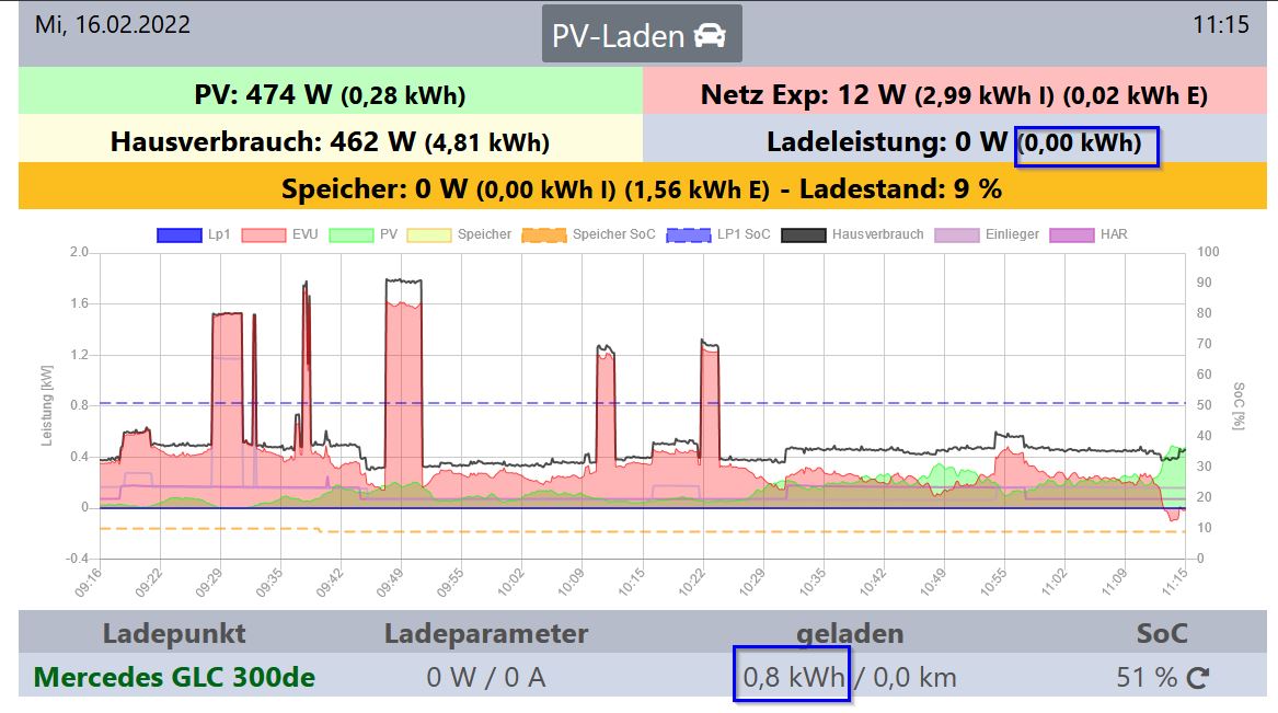

zu dem Fehlerbild:
Fehler besteht schon seit einigen Nightly Versionen, von wann an, kann ich nicht sagen.
Habe deshalb immer wieder auf eine aktuellere Version upgedated, aber der Fehler ist nach wie vor vorhanden.
PS: Nach dem heutigen Laden, wurde der Energiezähler mit einem aktuellen Wert überschrieben.
Der Wert wird morgen weiterhin angezeigt werden. Kann dann, wenn gewünscht, ein log hierzu erstellen
Ich wäre Dir auch dankbar, wenn Du uns mitteilst, ob der Fehler in einer neuen Version korrigiert werden konnte,

Ihaglc
- Beiträge: 615
- Has thanked: 33 times
- Been thanked: 19 times
Re: Rückmeldungen Nightly 1.9.251/252
Nach dem gestrigen Laden wird heute die Ladeenergie von gestern nicht beim "Ladepunkt" zrückgesetzt, dafür aber jetzt in der "Ladeleistung".
Mal sehen, wie es morgen aussieht, wenn ich heute nicht lade.
Anbei die CSV. Dateien von gestern und heute
