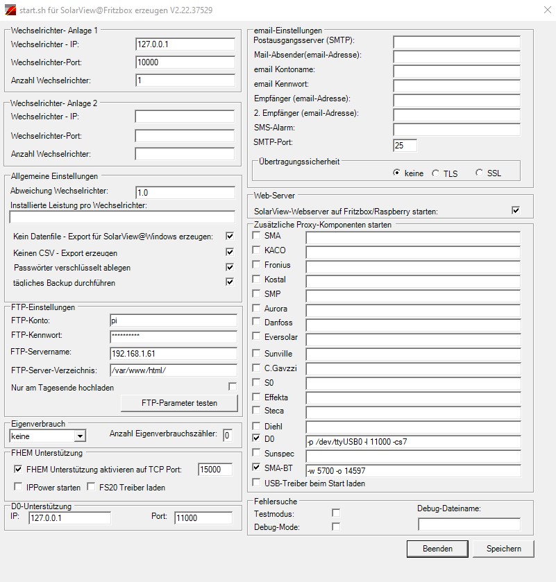

ich versuche die Daten aus dem Solarview in die OpenWB Oberfläche zu bekommen.
Die Startdatei im Solarview sieht so aus:
Die Modulkonfiguration in OpenWb sieht so aus:
Der Start von Solarview sieht so aus:
OpenWB und Solarview laufen auf dem gleich RPI mit der IP 192.168.1.61
Unter 192.168.1.61:88 bekomme ich die Weboberfläche des Solarview
Wo liegt mein Fehler? Ist die IP Adresse des TCP-Servers richtig? 192.168.1.61 geht auch nicht,
und 192.168.1.61:88 lässt sich in OpenWB nicht eintragen.
Wer kann mir den entscheidenden Tip geben?
Gruß Michael

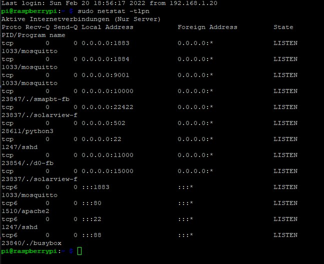

Mach mal bitte auf dem Raspi per SSH
netstat-tlpn
Und Paste die Ausgabe hier rein als Code Block </>
netstat-tlpn

Das ist da Ergebni aus netstat -tlpn

Also das sieht soweit gut aus. Die Ports sind sauber gebunden.
Das Solarview Modul ist noch nicht in die neue Struktur übernommen, aber bereits ein Python3 Modul.
Stelle mal unter Einstellungen/System/Debugging auf 2 und warte ein paar Minuten.
Dann unter Status einen Ausschnitt aus dem Debug Log hier einfügen. Bitte einen Cide Block draus machen.

Hier ein Auszug aus der Log-Datei:
Gruß Michael
RequestsDependencyWarning)
2022-02-21 08:54:32: **** Regulation loop start **** (LV1) at 70 main /var/www/html/openWB/regel.sh
2022-02-21 08:54:32: PV Hostname: 0.0.0.0.0 (LV2) at 19 main modules/wr_solarview/main.sh
2022-02-21 08:54:32: PV Port: 15000 (LV2) at 20 main modules/wr_solarview/main.sh
2022-02-21 08:54:32: PV Timeout: 3 (LV2) at 21 main modules/wr_solarview/main.sh
2022-02-21 08:54:32: PV Command: 00* (LV2) at 22 main modules/wr_solarview/main.sh
File "/var/www/html/openWB/modules/wr_solarview/solarview.py", line 52, in request
s.connect((solarview_hostname, solarview_port))
socket.gaierror: [Errno -2] Name or service not known
2022-02-21 08:54:32: PID: 24476: Solarview Hostname: 0.0.0.0.0
2022-02-21 08:54:32: PID: 24476: Solarview Port: 15000
2022-02-21 08:54:32: PID: 24476: Solarview Timeout: 3
2022-02-21 08:54:32: PID: 24476: Error: request to SolarView failed. Details: return-code: [Errno -2] Name or service not known, host: 0.0.0.0.0, port: 15000, timeout: 3
2022-02-21 08:54:32: RET: 1 (LV2) at 28 main modules/wr_solarview/main.sh

Re: SolarviewAnbindung funktioniert nicht
host: 0.0.0.0.0
Macht mich stutzig. Hast du was verändert zu deinen Screenshots oben?
