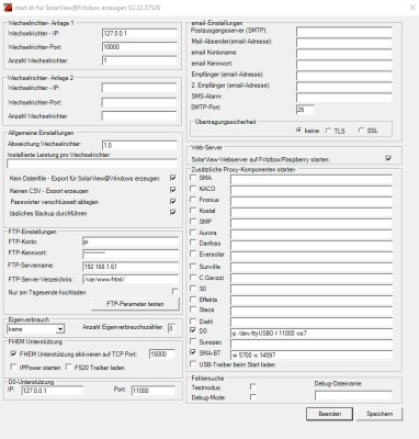

Die Startdatei im Solarview sieht so aus:

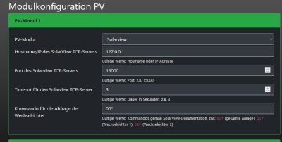

Die Modulkonfiguration in OpenWb sieht so aus:

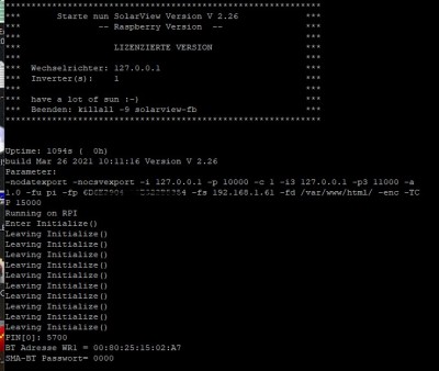

Der Start von Solarview sieht so aus:

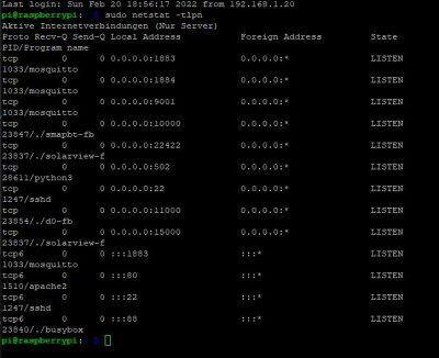

Mach mal bitte auf dem Raspi per SSH
netstat-tlpn
Und Paste die Ausgabe hier rein als Code Block </>
netstat-tlpn

Das ist da Ergebni aus netstat -tlpn

Also das sieht soweit gut aus. Die Ports sind sauber gebunden.

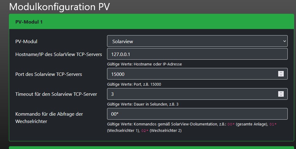

host: 0.0.0.0.0
Macht mich stutzig. Hast du was verändert zu deinen Screenshots oben?
Also in der openWB PV Config sollte da entweder 127.0.0 1 oder die IP des Raspi stehen.
Ich kenne Solarview nicht, aber die Ports, die du angegeben hast, sind auch im Modul so zu finden, von daher scheint es nicht ganz falsch zu sein.

Sorry, ja, ich hatte von 127.0.0.1 auf 0.0.0.0.0 gewechselt in der Hoffnung das es klappt.
Jetzt mit 127.0.0.1
Hat das eventuell damit zu tun?
Jetzt mit 127.0.0.1
