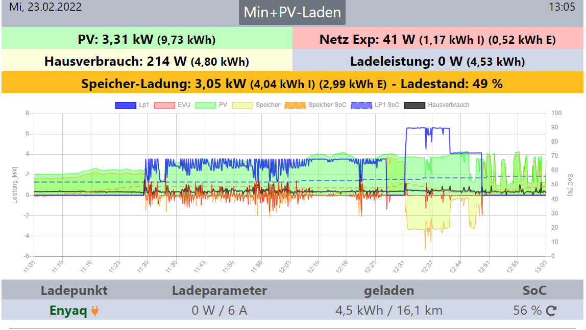

So, heute ist wieder genug Sonne da um dem Auto mal eine längere Ladung zu spendieren. Ich hatte ja eigentlich gehofft, das mit der Umstellung der EVU Messung von Discovergy auf Fronius, das Regelverhalten besser geworden ist. Sah auch Anfangs danach aus.
Leider regelt hier immer noch irgend etwas in meinen Augen uneffektiv hin und her. Obwohl niemand zu Hause ist, das Haus eine Grundlast von ~ 250 Watt hat, werden mir im Diagramm "Hausverbräuche" von >1 kw angezeigt. Auch gibt es wildes hin und her regeln zwischen Netz, Speicher und Haus.
Obwohl genügend Leistung für einen kontinuierlichen 1-phasigen Ladefluss vorhanden wären, stellt sich die Regelung irgendwie selbst ein Bein und addiert irgend etwas zum Hausverbrauch dazu. Dieses führt dann zum hin und her schwingen zwischen Netzbezug, Einspeisung und Speicher Ladung.
Hier mal ein passendes Video vom Wechselrichter (local vom Webinterface (Echtzeit) und nicht aus der WR Cloud), wo man den Stromfluss dynamisch sehen kann.
Google Freigabe:
https://photos.app.goo.gl/HHte5sh9u2Knu1nK6
Im Modus "nur PV" regelt er 1A sauber durch (3-phasig), zieht sich zur Unterstützung die 10% aus dem Speicher die dort eingestellt sind (Min/Max 50% - 40 %) und schaltet dann bei Erreichen von Speicher = 40% ab. Auch hier hätte ich jetzt erwartet, das er dann die Phasen reduzieren würde und weiter lädt.
Stattdessen lädt er jetzt den Hausspeicher von 40% - 50% wieder voll, um dann von vorne anzufangen. Also "nur PV" Modus ist nichts für die Übergangszeit.
Im Modus "min+PV" regelt er sich jedoch zu Tode (siehe Video). Was kann ich an meinen Einstellungen noch optimieren, das dass nicht passiert? Warum wird im "min+PV" Modus immer irgend etwas zum Haus Verbrauch dazu gerechnet, obwohl dieses bei 250W Grundlast läuft?
