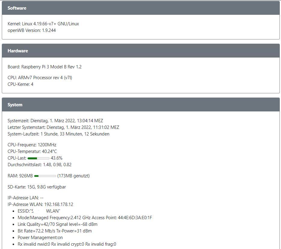

vor einigen Tagen hatte ich 2 openWB Custom angeschlossen und in das WLAN Netzwerk gebracht.
Jetzt sehe ich, sind beide Boxen nur auf meinem Notebook zugreifbar.
Weder von meinem anderen Notebook, noch mit dem iPad oder iPhone kann ich darauf zugreifen.
Habe eine Fritzbox 7590 mit 1200 AX Repeater im Mesh.
Ich habe beide Boxen nur im 2,4GHz WLAN drin (andere SSID für 5GHz)
Pingen kann ich von meinem "funktionierenden" Notebook, von meinem "nicht funktionierenden" Notebook erhalte ich "Zielhost ist nicht erreichbar"
Ich habe mehrerer Pis am Laufen aber ein solches Problem noch nie gehabt.
Anbei ein Bild der Systeminfo.
Bei der 2. Box das Gleiche.
Beide openWB Boxen sind nur von einem Netzwerk Gerät aus zugreifbar

Ich empfehle grundsätzlich für openWB kein Mesh und immer verschiedene ESIDs in den WLAN-Netzen zu verwenden.
Weiterhin würde ich raten, die Haupt- (1.WB) per LAN mit dem Repeater und den Repeater per WLAN mit der FritzBox zu koppeln.

Re: Beide openWB Boxen sind nur von einem Netzwerk Gerät aus zugreifbar
Machs so, wie HSC es schreibt. Genau solche Probleme gab es hier im Forum schon zuhauf.
Weil es nicht an der openWB Software liegt. Der Raspi läuft unter Debian Stretch und da hat der WLAN Stack bei Raspi 3b+ und Raspi4 (identischer WLAN Chip) Probleme mit Mesh Netzen.
Mit der V2.0 ist dann Bullseye drunter und damit sollte sich das dann auch erledigen.
