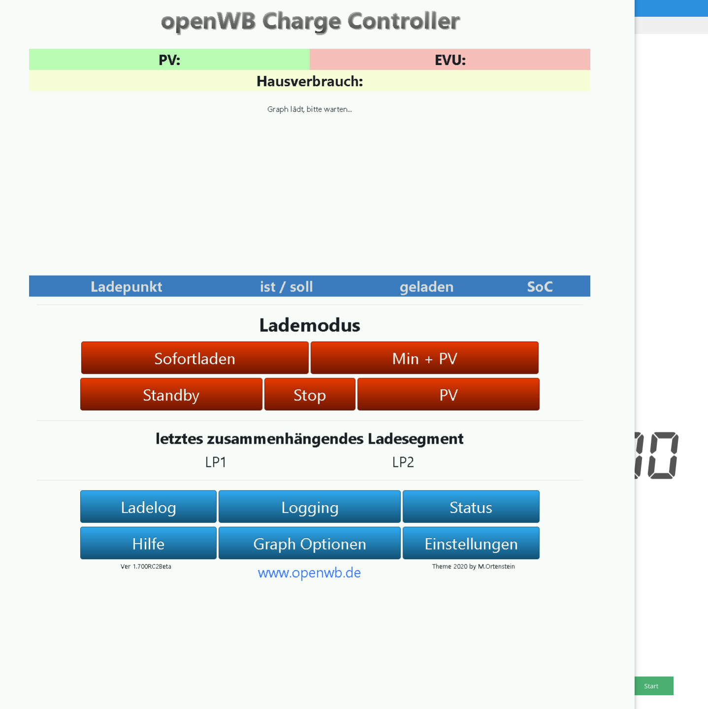

Fertige OpenWB.
Nein.MichaO hat geschrieben: Do Jan 30, 2020 2:44 pm Wenn das verkorkste Theme da ist (ist unvollständig geladen, da fehlt mindestens die CSS-Datei) und du dann einen reload machst (oder in einem anderen Browser die openwb aufrufst), erscheint dann diese Seite...?

Läuft die Box noch auf Jessie, oder ist zwischenzeitlich auf Buster upgedatet worden? Ich konnte das beschriebene Verhalten nachstellen, aber nur, wenn der Pi unter Buster läuft.

Ich weiß nicht - hab auf dem Pi direkt nichts gemacht. Abgesehen vom Update über die Weboberfläche ist alles so wie geliefert.MichaO hat geschrieben: Mo Feb 03, 2020 6:17 am Läuft die Box noch auf Jessie, oder ist zwischenzeitlich auf Buster upgedatet worden? Ich konnte das beschriebene Verhalten nachstellen, aber nur, wenn der Pi unter Buster läuft.

Re: Rückmeldung 1.69
@Stefan
Bitte mal Beta Upgrade machen, 15 min warten, Browser Cache löschen, wenn nichts angezeigt wird, nochmal Update im Beta Zweig klicken, wenn das nicht hilft -> Debug Daten senden
1.) Beta-Update durchgeführtKevinW hat geschrieben: Mo Feb 03, 2020 9:50 am @Stefan
2.) 15 Minuten gewartet
3.) Browser-Cache gelöscht
4.) Buttons sind jetzt da, beim Anklicken passiert aber nichts und der Graph lädt ebenfalls nicht
5.) Nochmal Update gemacht
6.) Wieder 15 Minuten gewartet
7.) Wieder Browser-Cache gelöscht
8.) Keine Veränderung
9.) Debug auf Modus 2 gestellt und gesendet
10.) Debug-Modus stand danach wieder auf Modus 0 - ist das korrekt?
Anbindung per LAN oder WLAN?
Per WLAN.KevinW hat geschrieben: Mo Feb 03, 2020 11:02 am Anbindung per LAN oder WLAN?
Sind Firewalls / Router im Weg zur openWB?
Weder Firewall noch Router im Weg.
Nach Downgrade auf 1.5 geht es dann auch wieder. Nach Update auf 1.6 auch kein Problem.
