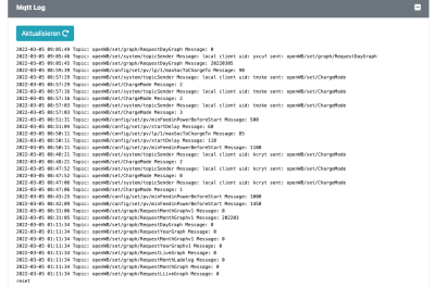

Ich habe dann die Schwelle mal testweise runtergesetzt, erst auf 1000, dann sogar auf 500:

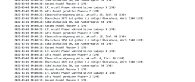

Irgendwann startete die Ladung dann endlich. Die Status-Meldungen zeigten aber, dass immer noch mit 1500W Einschaltschwelle gerechnet wurde. Außerdem wurde diese anscheinend auch noch x2 genommen, obwohl die Ladung dann 1-phasig startete:
Jetzt habe ich doch einige Fragen:
  • Warum wird die Änderung der Einschaltschwelle nicht angenommen?
  • Warum wird die Einschaltschwelle x2 genommen, obwohl doch 1-phasig gestartet wird?
  • Wie kann ich erreichen, dass bei einem Überschuss von 1500W verlässlich mit 1-phasiger Ladung gestartet und später trotzdem automatisch auf 2-phasige Ladung umgeschaltet wird?

MQTT: Ja, ich habe mir mit MQTT-Dash über web.openwb.de eine Möglichkeit eingerichtet, manche Parameter schnell zu ändern. Die Änderungen heute früh habe ich allerdings direkt über die Web-Oberfläche getätigt.

HSC hat geschrieben: Sa Mär 05, 2022 2:38 pm Irgendwie war mir so, dass sich openWB die Anzahl der Phasen der letzten Ladung "merkt".
D.h., wenn mit 2- oder 3-p beendet wurde, ist dies die Grundlage für den nächsten Startvorgang
Ich glaube, es ließ sich durch zwischenzeitl. Änderung des Lademodus beeinflussen. Kann es hier aber eben nicht testen, da nur ein 1p- EV dranhängt.
Ja, so etwas habe ich auch schon mal gelesen, aber das ist doch Blödsinn, wenn sie dann wieder 1-phasig anfängt. Wie soll ich denn dann zuverlässig einstellen, dass das Laden anfängt, wenn der Überschuss über 1500W ist? Oder geht das dann in Kombination mit 1/3-Phasen-Umschaltung nicht? Das wäre schon ziemlich ärgerlich und auch recht seltsam. Insgesamt finde ich es seltsam, dass bei der Einschaltschwelle was mit Phasen multipliziert wird. Es scheint mir, als wenn die Box hier intelligenter sein will, als gut ist. Wenn man hier schon einen gewissen Automatismus wollte, dann wäre es eher sinnvoll, wenn man angeben könnte, wieviel Prozent der Mindestladeleistung der Überschuss betragen soll oder alternativ, wie viel Netzbezug man erlauben will.
Unabhängig davon erklärt das aber auch nicht, warum meine Änderungen der Einschaltschwelle heute früh nicht angenommen wurden.
Re: Unverständliches Verhalten Einschaltung nur PV
Welche Schwellen sind konfiguriert?
Ich habe hier 1320W/ 10 Sek. und 5 W/ 60 Sek. (mit Speicher) für zwei 1p Golf8 GTE (ohne Umschaltung).
Das klappt wunderbar.
Und auch Kostal im Einsatz
Ich würde mal ohne Mqtt empfehlen...
Zuletzt geändert von HSC am Sa Mär 05, 2022 3:03 pm, insgesamt 1-mal geändert.
