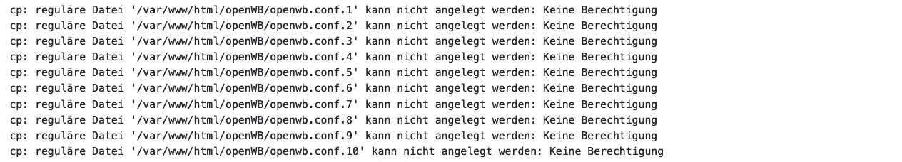

P.S: ich habe noch Fehlermeldungen im Debug-Log gefunden. Kann das damit zusammenhängen, dass die Einschaltschwelle nicht übernommen wird?

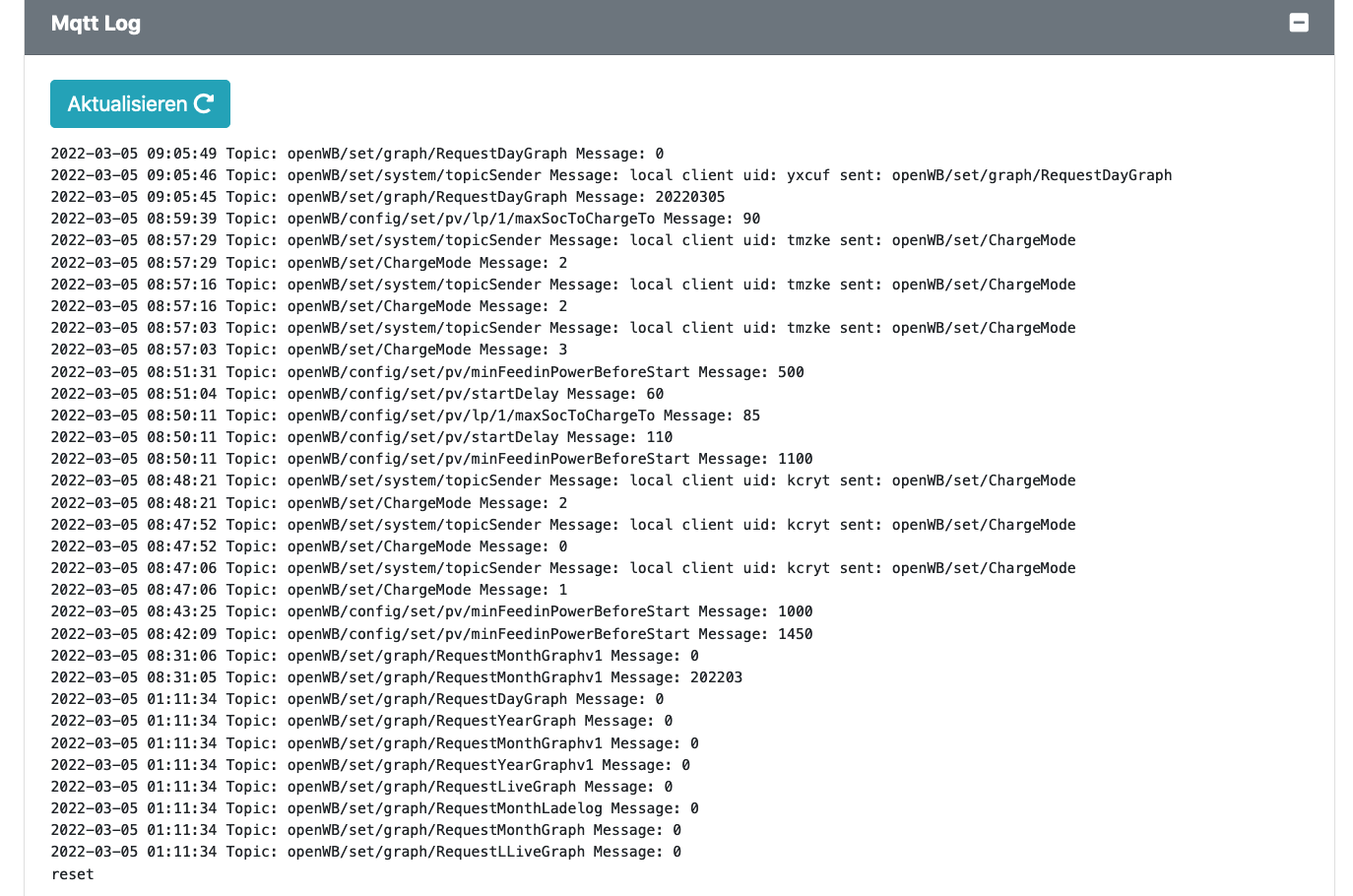

Machst du was über MQTT an der Box?
Ein kompletter Zyklus des Debug Log wäre noch ganz gut.
Bitte als Text in einem Code Block (über dem Editor das </> Symbol) hier rein kopieren und nicht als Screenshot.

MQTT: Ja, ich habe mir mit MQTT-Dash über web.openwb.de eine Möglichkeit eingerichtet, manche Parameter schnell zu ändern. Die Änderungen heute früh habe ich allerdings direkt über die Web-Oberfläche getätigt.
Debug-Log: Was meinst du mit "kompletter Zyklus"? Ich poste mal einen Ausschnitt von heute morgen, wo mir ein paar interessante Sachen passiert zu sein scheinen. Wenn mehr benötigt wird, gerne nochmal sagen.

2022-03-05 09:11:13: Modbus EVSE read CP1 issue - using previous state '3' (LV0)
cp: reguläre Datei '/var/www/html/openWB/openwb.conf.1' kann nicht angelegt werden: Keine Berechtigung
cp: reguläre Datei '/var/www/html/openWB/openwb.conf.2' kann nicht angelegt werden: Keine Berechtigung
cp: reguläre Datei '/var/www/html/openWB/openwb.conf.3' kann nicht angelegt werden: Keine Berechtigung
cp: reguläre Datei '/var/www/html/openWB/openwb.conf.4' kann nicht angelegt werden: Keine Berechtigung
cp: reguläre Datei '/var/www/html/openWB/openwb.conf.5' kann nicht angelegt werden: Keine Berechtigung
cp: reguläre Datei '/var/www/html/openWB/openwb.conf.6' kann nicht angelegt werden: Keine Berechtigung
cp: reguläre Datei '/var/www/html/openWB/openwb.conf.7' kann nicht angelegt werden: Keine Berechtigung
cp: reguläre Datei '/var/www/html/openWB/openwb.conf.8' kann nicht angelegt werden: Keine Berechtigung
cp: reguläre Datei '/var/www/html/openWB/openwb.conf.9' kann nicht angelegt werden: Keine Berechtigung
cp: reguläre Datei '/var/www/html/openWB/openwb.conf.10' kann nicht angelegt werden: Keine Berechtigung

HSC hat geschrieben: Sa Mär 05, 2022 2:38 pm Irgendwie war mir so, dass sich openWB die Anzahl der Phasen der letzten Ladung "merkt".
D.h., wenn mit 2- oder 3-p beendet wurde, ist dies die Grundlage für den nächsten Startvorgang
Ich glaube, es ließ sich durch zwischenzeitl. Änderung des Lademodus beeinflussen. Kann es hier aber eben nicht testen, da nur ein 1p- EV dranhängt.
Ja, so etwas habe ich auch schon mal gelesen, aber das ist doch Blödsinn, wenn sie dann wieder 1-phasig anfängt. Wie soll ich denn dann zuverlässig einstellen, dass das Laden anfängt, wenn der Überschuss über 1500W ist? Oder geht das dann in Kombination mit 1/3-Phasen-Umschaltung nicht? Das wäre schon ziemlich ärgerlich und auch recht seltsam. Insgesamt finde ich es seltsam, dass bei der Einschaltschwelle was mit Phasen multipliziert wird. Es scheint mir, als wenn die Box hier intelligenter sein will, als gut ist. Wenn man hier schon einen gewissen Automatismus wollte, dann wäre es eher sinnvoll, wenn man angeben könnte, wieviel Prozent der Mindestladeleistung der Überschuss betragen soll oder alternativ, wie viel Netzbezug man erlauben will.
Unabhängig davon erklärt das aber auch nicht, warum meine Änderungen der Einschaltschwelle heute früh nicht angenommen wurden.
Re: Unverständliches Verhalten Einschaltung nur PV
Welche Schwellen sind konfiguriert?
Ich habe hier 1320W/ 10 Sek. und 5 W/ 60 Sek. (mit Speicher) für zwei 1p Golf8 GTE (ohne Umschaltung).
Das klappt wunderbar.
Und auch Kostal im Einsatz
Ich würde mal ohne Mqtt empfehlen...
Zuletzt geändert von HSC am Sa Mär 05, 2022 3:03 pm, insgesamt 1-mal geändert.
therobbot
Beiträge: 350
Registriert: So Mai 16, 2021 6:09 pm
Has thanked: 18 times
Been thanked: 11 times
Beitrag von therobbot »
HSC hat geschrieben: Sa Mär 05, 2022 3:01 pm Welche Schwellen sind konfiguriert?
Naja, das Problem ist ja gerade die Umschaltung. Wie oben geschrieben hatte ich ursprünglich 1500W/120s. Das hat dann aber erst bei 3000W ausgelöst. Und vorher hatte ich eigentlich auf 500W/60s runtergesetzt, aber das wurde anscheinend nicht übernommen.
