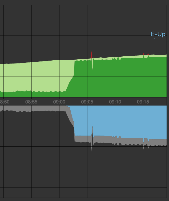

ich komme immer noch nicht klar damit, wie der nur-PV-Modus entscheidet, wann gestartet wird.
Nachdem ich jetzt längere Zeit schon bei kleinerem Überschuss gestartet habe, habe ich gestern umgestellt, dass erst ab 1500W Überschuss gestartet werden soll. Heute früh startete die Ladung dann nicht, obwohl der Überschuss schon längst über 1500W war:
Ich habe dann die Schwelle mal testweise runtergesetzt, erst auf 1000, dann sogar auf 500:
Irgendwann startete die Ladung dann endlich. Die Status-Meldungen zeigten aber, dass immer noch mit 1500W Einschaltschwelle gerechnet wurde. Außerdem wurde diese anscheinend auch noch x2 genommen, obwohl die Ladung dann 1-phasig startete:

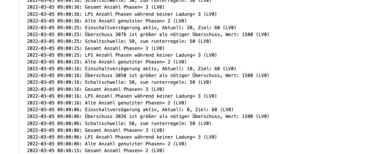

Jetzt habe ich doch einige Fragen:
  • Warum wird die Änderung der Einschaltschwelle nicht angenommen?
  • Warum wird die Einschaltschwelle x2 genommen, obwohl doch 1-phasig gestartet wird?
  • Wie kann ich erreichen, dass bei einem Überschuss von 1500W verlässlich mit 1-phasiger Ladung gestartet und später trotzdem automatisch auf 2-phasige Ladung umgeschaltet wird?
P.S: ich habe noch Fehlermeldungen im Debug-Log gefunden. Kann das damit zusammenhängen, dass die Einschaltschwelle nicht übernommen wird?
