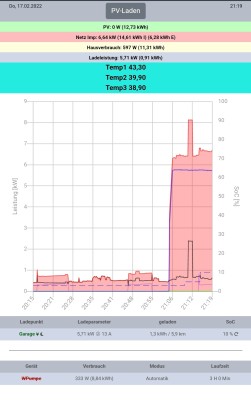

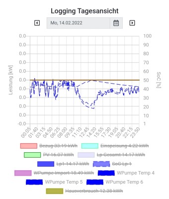

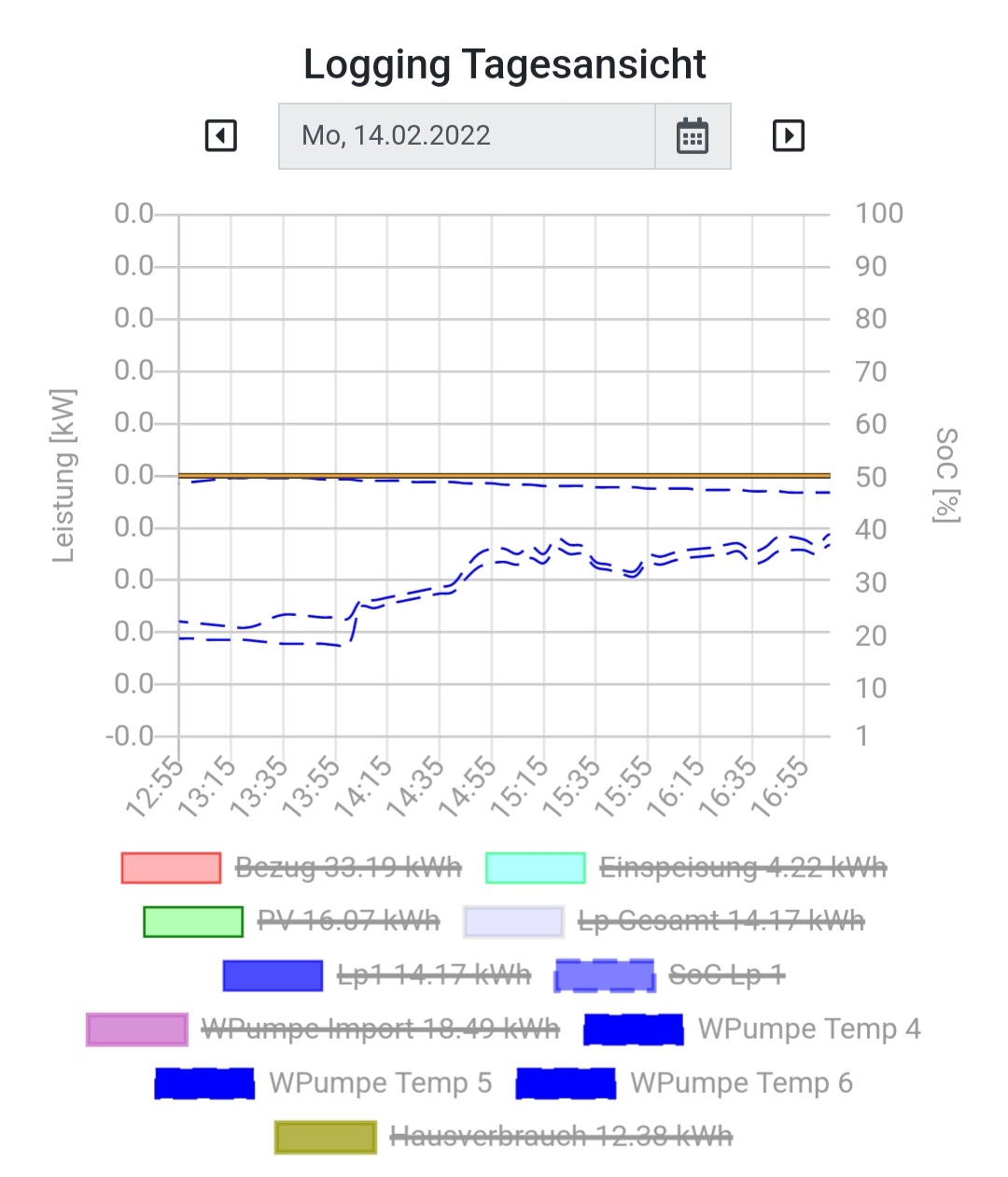

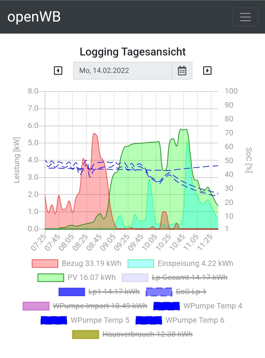

Ich hab mal unterschiedliche Ausschnitte aus dem Tageslog gemacht und andere Dinge ausgeblendet.
Die zackig Linien sind Vorlauf/Rücklauf. Kommt durch das Nachheizregister in meiner WP.
Funktioniert glaub nur in den ersten beiden Geräten der Smarthome 2.0. Die Bezeichnung kann nicht angepasst werden. Gerät 1 im Log Temp 1-3, Gerät 2 hat 4-6.
Auf der Startseite wird die aktuelle Temperatur angezeigt, allerdings wird hier aber Temp 1-3 angezeigt.
Als Fühler kommen die DS18B20 zum Einsatz, ich hab die nicht von Shelly gekauft, da ich noch welche von nem anderen Projekt mit nem Wemos D1 hatte. Da Onewire, kein Problem.

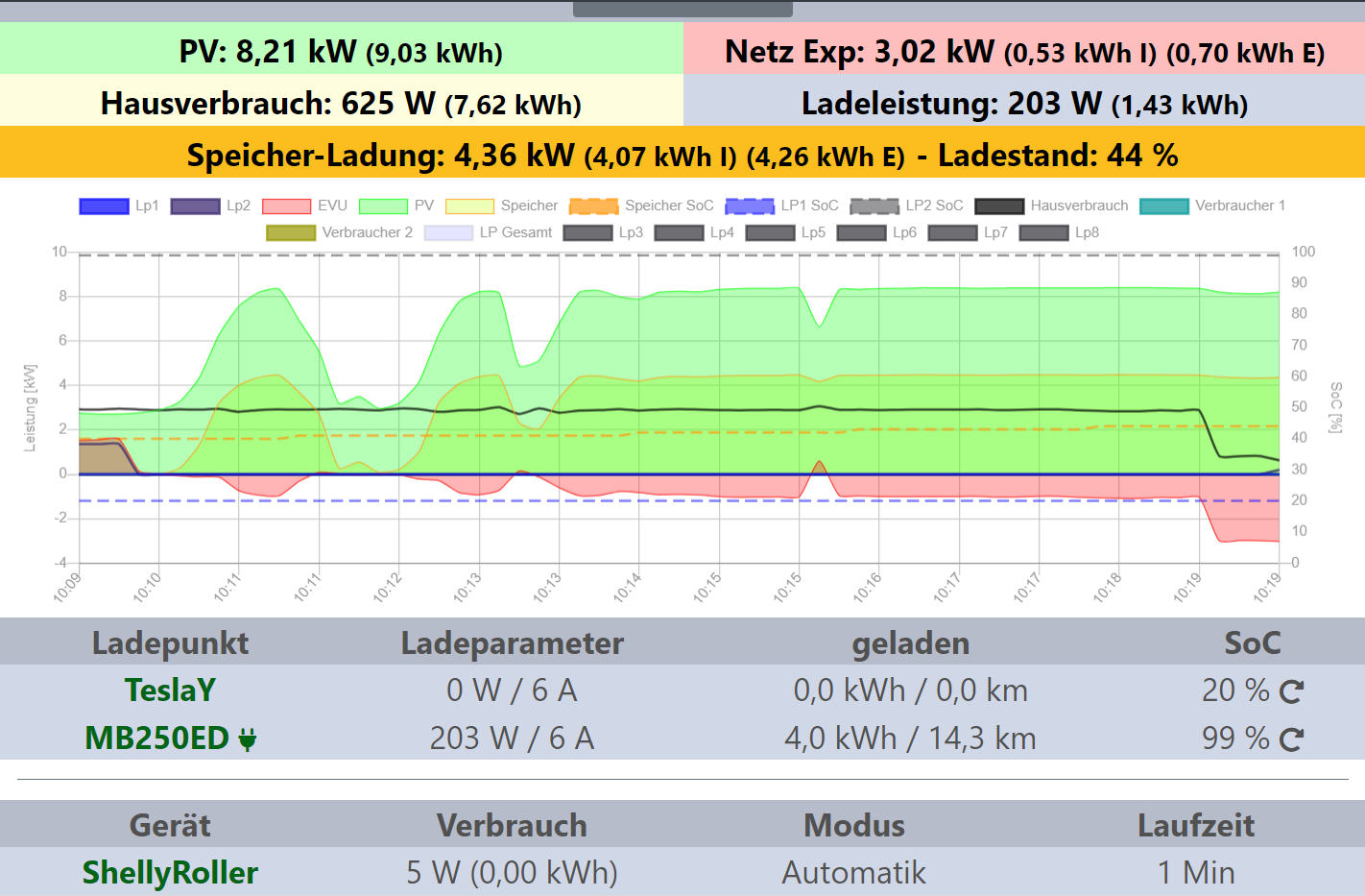

habe Gestern die erste Shelly 1PM für das Überschußladen meines eRollers mit einem Versuchsaufbau (Lampe) in Betrieb genommen.
Klappt auf Anhieb ab 2400 Watt Überschuss, super!
Allerdings wird hier im Shop nur der Shelly 1PM und nicht das Shelly Plus 1PM angeboten.
https://www.youtube.com/watch?v=viC9Wyhh5fU
Der wesentliche Vorteil der Plus Modelle für mich ist der dokumentierte bessere WLan Empfang.
Da viele meiner Schaltsteckdosen unterirdisch liegen wäre das wichtig.
Ich teste beide Varianten im Laufe der nächsten Wochen durch.
Vielleicht kann ich dann meine Traum Bewässerungssteuerung in der Open WB selbst entwickeln, mal sehen...
