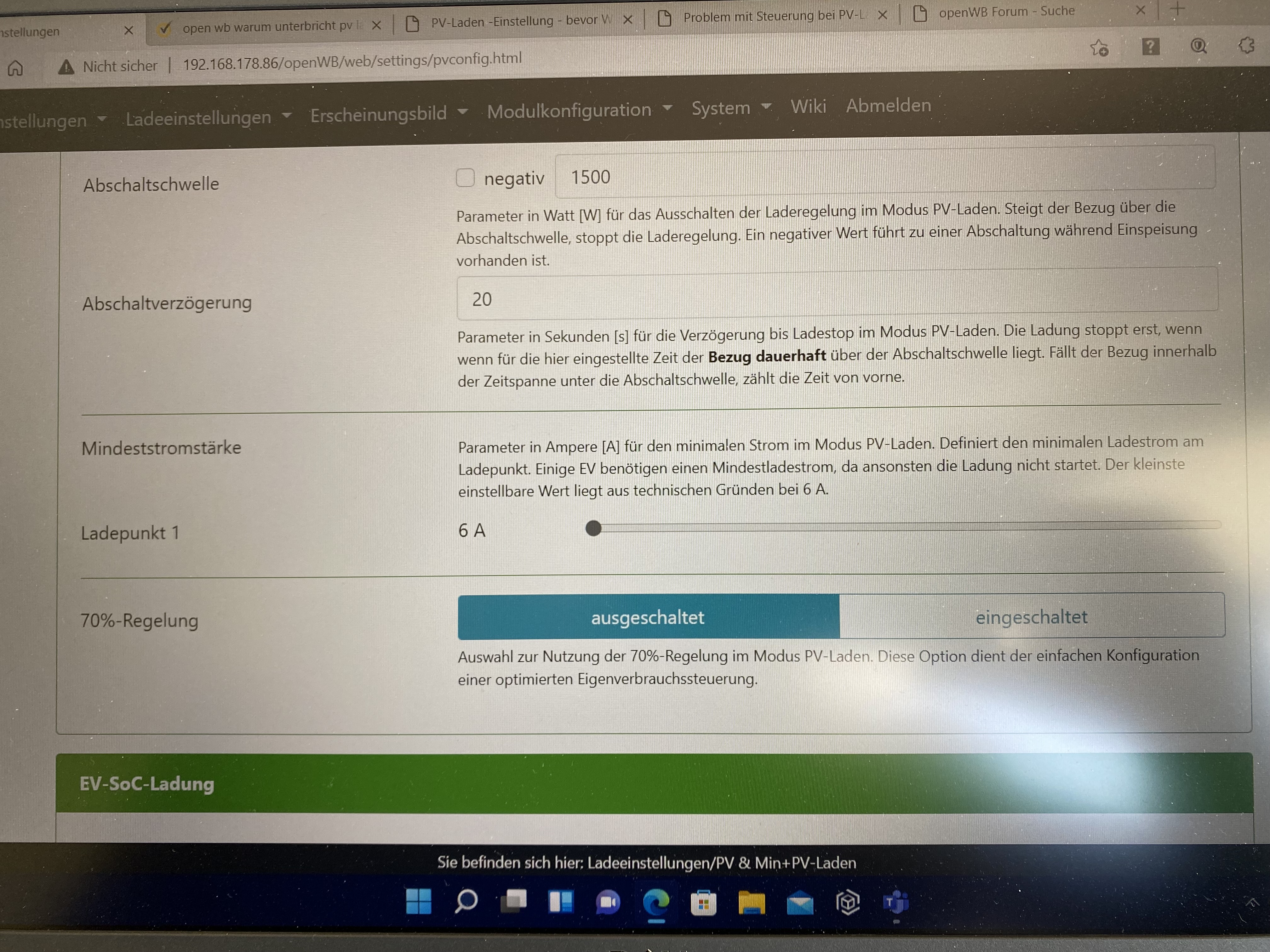

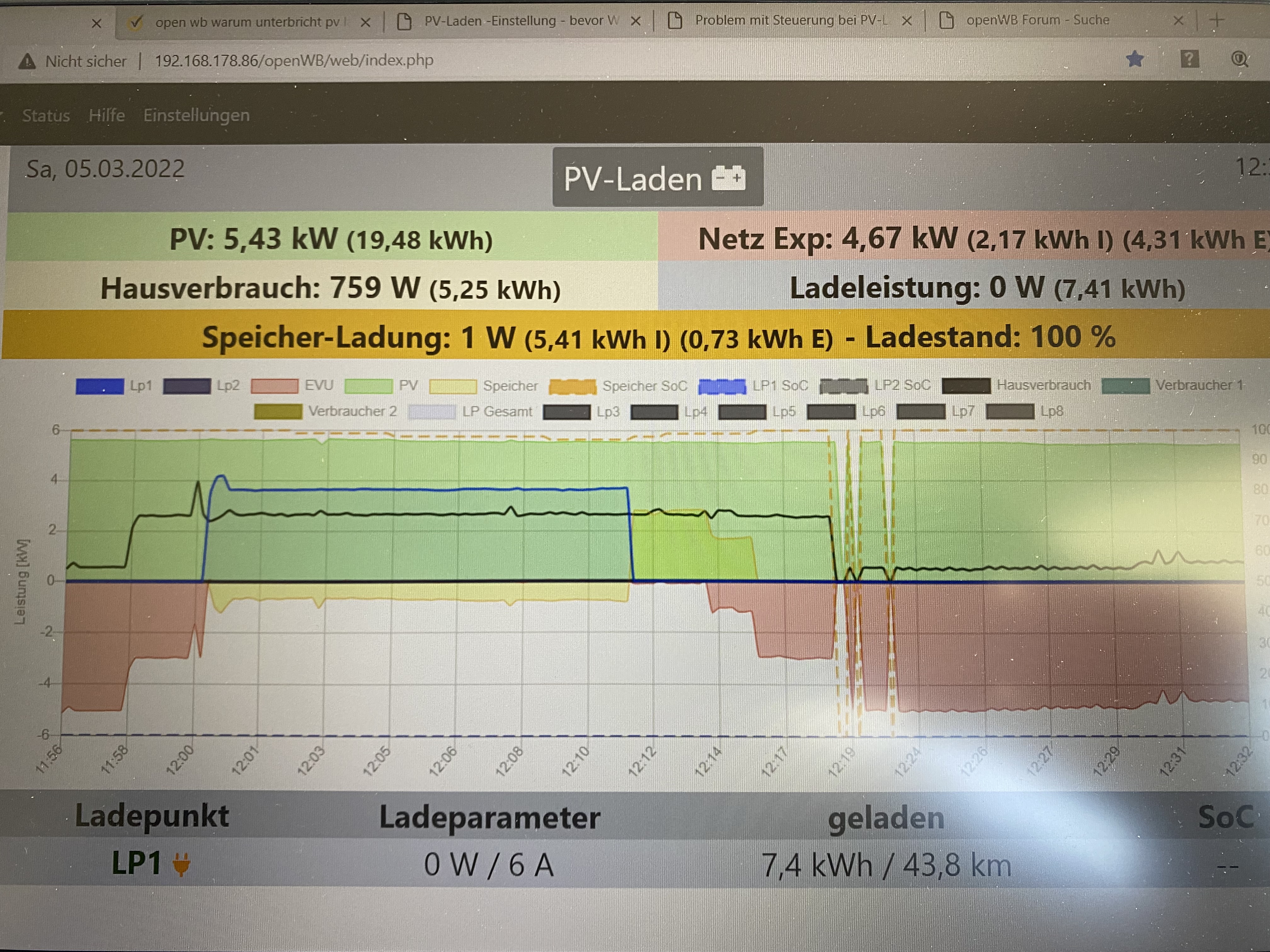

komme mit dem PV-Laden unserer Anlage leider noch nicht völlig klar. Der Ladevorgang unterbricht regelmäßig - obwohl noch genügend Kapazität auf dem Dach verfügbar ist und auch noch massig Platz in der Batterie des Fahrzeugs ist. Gerade heute wieder regelmäßige Abbrüche und Anläufe - siehe Anhang ...
Hat jemand eine Idee was ich an den Konfigurationseinrichtungen ändern / überprüfen muss, damit das läuft ...

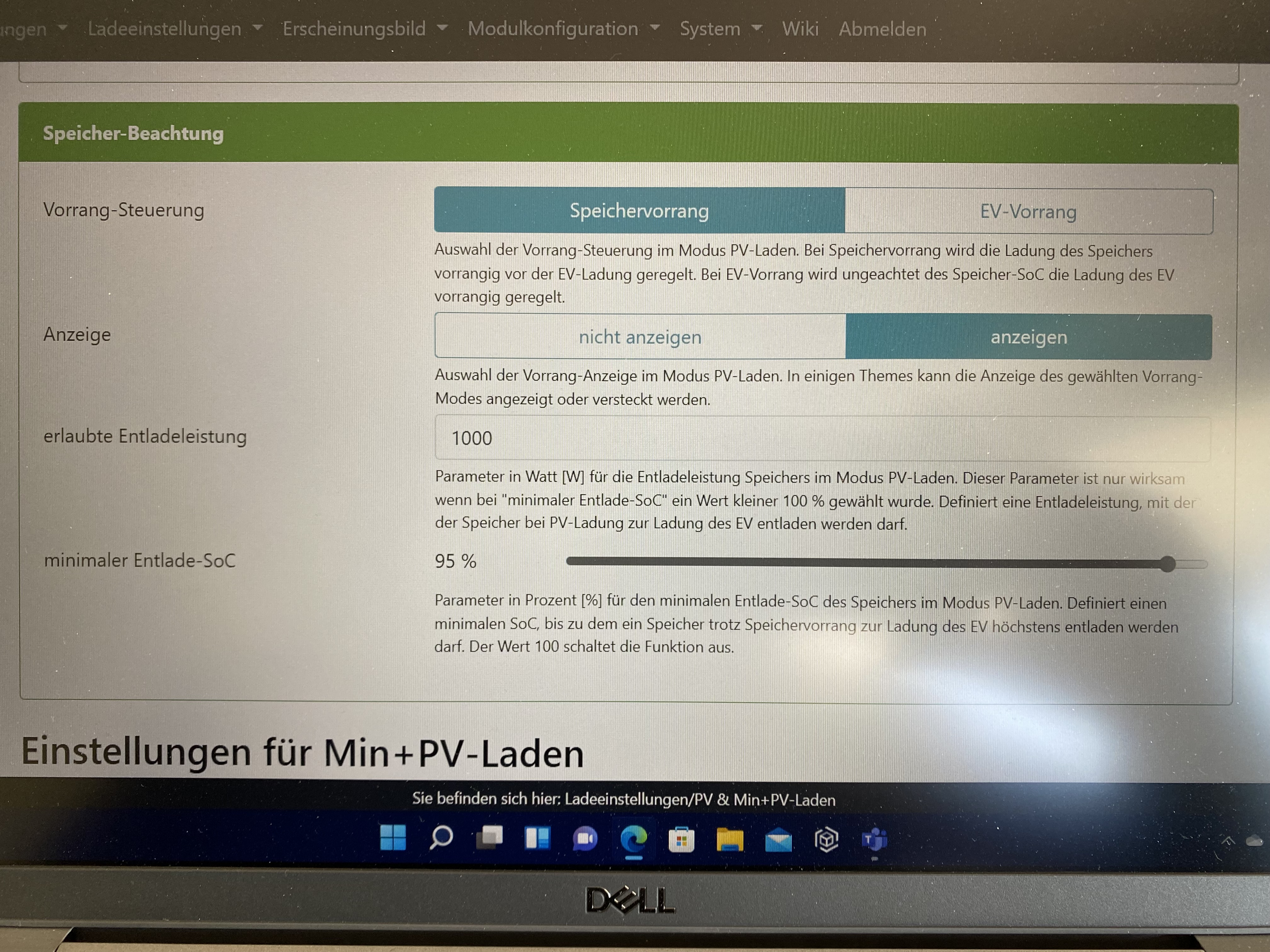

    JEP - OpenWB ist per WLAN im Netz, ließ sich leider nicht anders realisieren ...
      Wo sehe ich, ob WB über die Platine verfügt? Habe unter den Einstellungen/Verschiedenes folgende Parameter:
      Sonstige Einstellungen.pdf
      (129.62 KiB) 111-mal heruntergeladen
      Tom

      Die Unterbrechungen sehen nach WLAN aussetzern aus. Welchen Router verwendest Du?
      Fritz Box mit Mesh und gleicher SSID auf 2,4 und 5GHz ist auf jeden Fall problematisch. Kann ich dir aus eigener Erfahrung sagen ;)

      Versuchen kannst du, ob es besser wird, indem du das Mesh abschaltest und 2,4GHZ und 5GHz auf getrennte SSIDs setzt. Dann die openWB nur an die SSID mit 2,4GHz einrichten.
      Das liegt leider an dem unterliegenden Raspbian Stretch, da gibt es Probleme mit dem WLAN Treiber und Mesh Netzen. Ich habe auch schon Stunden damit verbracht, zu versuchen, dass die openWB nur die 2,4GHz Netze scannt und nicht wild zwischen 2,4GHz und 5GHz wechselt. Aber ohne Erfolg.
      Wenn du an der Fritz Konfig nichts ändern willst, bleibt nur noch einen Bridge fähigen WLAN Repeater zu nehmen, mit dem die WLAN Strecke zu überwinden und die openWB per LAN an den Repeater zu hängen. Im endeffekt habe ich diese Lösung dann gewählt.
