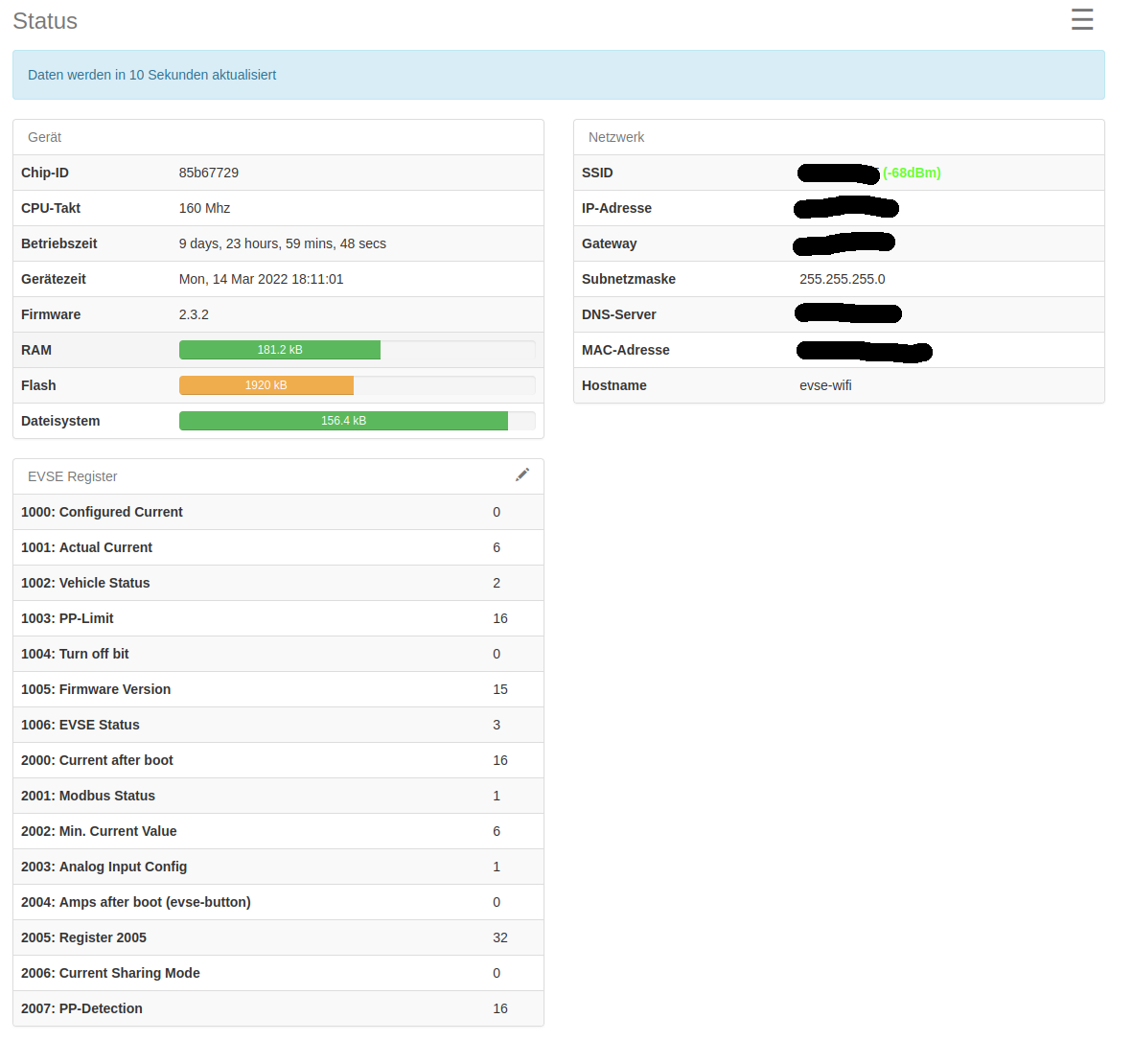

E-Wifi Status: Hmm, nicht so richtig:
E-Wifi Status
E-Wifi Status

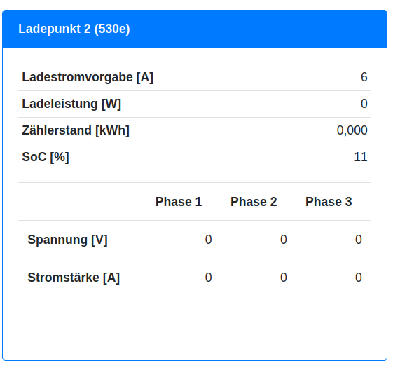

oWB-Status: zeigt nichts zu LP2:
oWB LP 2
oWB LP 2

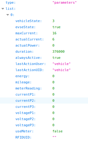

getParameters:
smartWB getParameters
Die smartWB scheint die Leistung nicht zu erkennen.
Es wird aber definitiv mit 1,37kW geladen.
Der Strom dümpelt bei 6A.
Auch ein update auf die nightly hat nichts gebracht.

In der Statusseite von E-Wifi sind überhaupt keine Zählerwerte zu sehen.

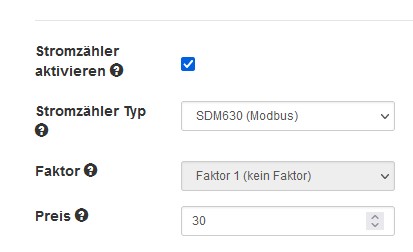

Schau mal in Einstellungen, ob der SDM630 aktiv ist. Wenn nicht => Aktivieren + Speichern/Reboot
So ähnlich muss es dann in der Statusseite erscheinen.
Du hast richtig erkannt, dass ohne feedback der Ladeleistung oWB nicht hochregelt und in der Minimalstromstärke verharrt.

Jepp,
das war's!
Jetzt passt wieder alles.
