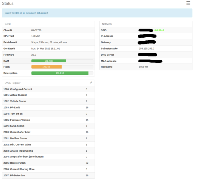

E-Wifi Status: Hmm, nicht so richtig:

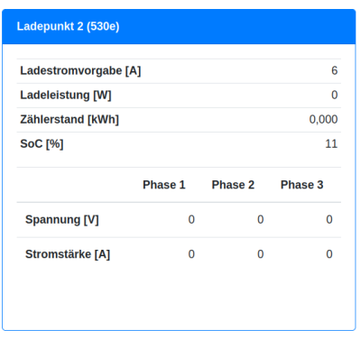

oWB-Status: zeigt nichts zu LP2:

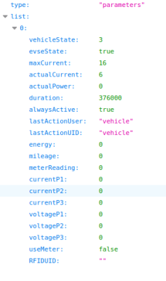

getParameters:
Die smartWB scheint die Leistung nicht zu erkennen.
Es wird aber definitiv mit 1,37kW geladen.
Der Strom dümpelt bei 6A.

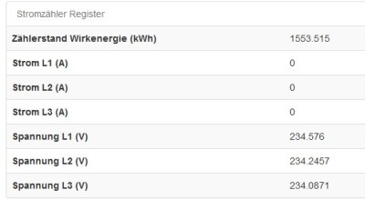

In der Statusseite von E-Wifi sind überhaupt keine Zählerwerte zu sehen.

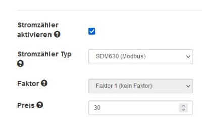

Schau mal in Einstellungen, ob der SDM630 aktiv ist. Wenn nicht => Aktivieren + Speichern/Reboot So ähnlich muss es dann in der Statusseite erscheinen. Du hast richtig erkannt, dass ohne feedback der Ladeleistung oWB nicht hochregelt und in der Minimalstromstärke verharrt.

Jepp,
das war's!
Jetzt passt wieder alles.
