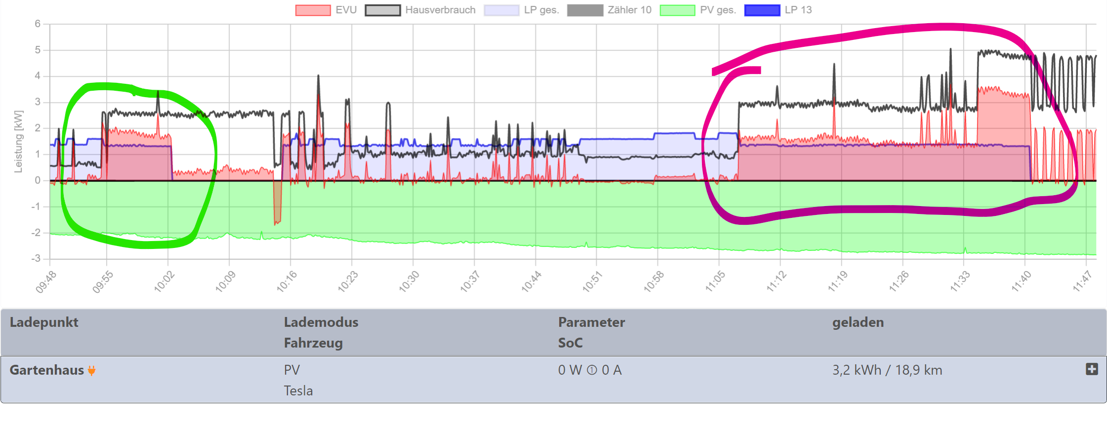

ich mal wieder
Hab' vorhin eine PV Ladung durch Wechsel auf Lademodus Stop beendet. Leider taucht diese Ladung nun auch mit dem Lademodus Stop auf, sollte aber eigentlich PV sein:
Der Ladevorgang davor passt auch nicht, wobei ich mir nicht sicher bin ob das nicht noch ein Überbleibsel der Broker-Konfiguration war. Die knapp 16kWh sind in den letzten Tagen nach und nach geladen worden. Allerdings taucht nur ein einziger Eintrag von heute auf, aber eben mit der gesamten Energiemenge. Mal sehen wie sich das in das weiter entwickelt.

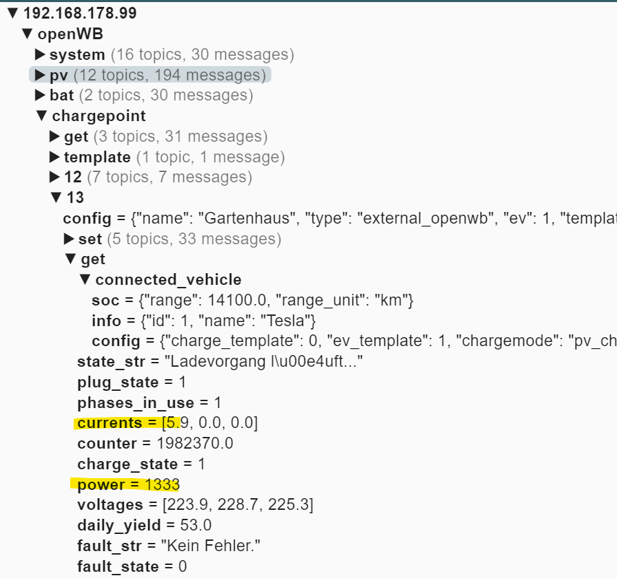

Aktuell scheint die Sonne, allerdings wurde ein aktiver Ladevorgang trotz mangelndem Überschuss nicht beendet, mir ist auf den ersten Blick nicht klar warum. Gegen 10Uhr hat das wunderbar geklappt, aber um kurz nach 11 dann nicht mehr.

2022-03-21 11:36:57,291 - {control.data:255} - DEBUG -
2022-03-21 11:36:57,291 - {control.algorithm:41} - DEBUG - # Algorithmus-Start
2022-03-21 11:36:57,292 - {control.algorithm:43} - INFO - EVU-Punkt: Leistung[W] 3431.6, Ströme[A] [-2.7, 1.94, 16.2]
2022-03-21 11:36:57,292 - {control.algorithm:48} - INFO - ## Überschuss-Ladung über Mindeststrom bei PV-Laden zurücknehmen.
2022-03-21 11:36:57,293 - {control.pv:382} - DEBUG - -3333.6W EVU-Überschuss, der für die folgenden Ladepunkte übrig ist, davon 0W für die Einschaltverzögerung reservierte Leistung.
2022-03-21 11:36:57,296 - {control.algorithm:124} - DEBUG - Ladung an LP13 um -0.09999999999999964A auf 6A angepasst.
2022-03-21 11:36:57,299 - {control.algorithm:219} - DEBUG - ## Ladung muss nicht wegen aktiven Lastmanagements gestoppt werden.
2022-03-21 11:36:57,303 - {control.algorithm:581} - DEBUG - Switch-Off-Threshold für Ladepunkte [13] in Lademodus pv_charging Submodus pv_charging Prio False prüfen.
2022-03-21 11:36:57,304 - {control.algorithm:640} - INFO - ## Zuteilung des Überschusses
2022-03-21 11:36:57,306 - {control.algorithm:679} - INFO - ## Zuteilung beendet, da kein Ladepunkt mehr auf Zuteilung wartet.
2022-03-21 11:36:57,306 - {control.algorithm:958} - INFO - ## Übrigen Überschuss verteilen.
2022-03-21 11:36:57,312 - {control.process:22} - DEBUG - # Ladung starten.
2022-03-21 11:36:57,314 - {control.chargelog:61} - DEBUG - charged_since_mode_switch 3127.0 counter 1978428.0
2022-03-21 11:36:57,316 - {control.process:108} - INFO - LP13: set current 6 A
2022-03-21 11:36:57,319 - {modules.common.component_context:23} - DEBUG - Update Komponente ['Ladepunkt']
2022-03-21 11:36:57,351 - {control.pv:432} - DEBUG - 0W EVU-Überschuss, der für die Regelung verfügbar ist, davon 0W für die Einschaltverzögerung reservierte Leistung.
2022-03-21 11:36:57,354 - {control.counter:384} - DEBUG - 20568.4W verbleibende EVU-Bezugs-Leistung
2022-03-21 11:37:05,959 - {root:41} - INFO - # ***Start***

In welchem Topic finde ich denn die Ladestromvorgabe? Es läuft gerade mal wieder ein Ladevorgang, die UI zeigt mir den Strom an, in den Topics finde ich das aber leider nicht. Wohl aber den tatsächlichen Strom und die Leistung.
Fehlt das noch oder schaue ich nur an der falschen Stelle?
Re: Feedback Alpha 2
Könnte das der Minimal-Strom fürs PV Laden im Charge Template sein?
'openWB/set/vehicle/template/charge_template/<x> => im JSON: chargemode.pv_charging.min_current'
openWB Serie 2 11 kW
Solaredge WR
Tesla Model 3
Solaredge WR
Tesla Model 3
..und den aktuellen Ladestrom gibts in
openWB/chargepoint/<id>/set/current/
Solaredge WR
Tesla Model 3
Solaredge WR
Tesla Model 3
